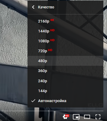

Регистрация: 23.10.2009
Откуда: Алтайский край
Ivol писал(а):
А то что 30/60 стандарт
Да что вы говорите :haha:
Screenshot_44.png [ 170.17 КБ | Просмотров: 729 ]
Регистрация: 03.10.2016
Фото: 23
ageich писал(а):
Да что вы говорите
Это к чему вообще? Мой вопрос был, 6870 умеет полноценно проигрывать на ютубе 1080p? Полноценно это значит не только ролики в 30 фпс, но так же и в 60.
Такие
Последний раз редактировалось Ivol 10.06.2019 18:20, всего редактировалось 1 раз.
Дайте ссылку на "фильмачек" 60 фпс :lol: . По вашему вопросу нет, там h265 поэтому будет проц работать.
