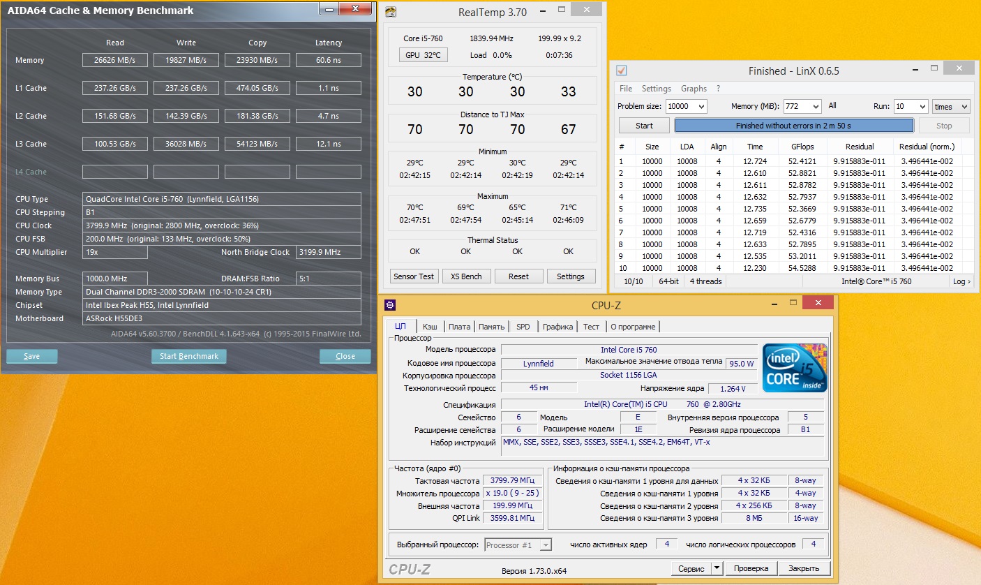

Разогнал профильную систему.
Проц на 3,8ггц при 1,27в, 200 шина, qpi 7200, vtt 1,3в, все остальное авто. Память до 2000 при 10-10-10-24-1 напруга авто.
Мамка странная, если все выше написанное руками ставить, то вылетают бсоды, а проц даже на 1,4в не работает. А если через turbo 50, то все в шоколаде. Есть ощущение, что в биосе скрыто полно параметров, которые авто разгон юзает втихую. Получилось быстрее соседского i3 6100 за цену всего моего комплекта :)
4ггц, таким же образом можно получить, но уже при 1,37в, а 4,2ггц при более 1,4в.
Вот

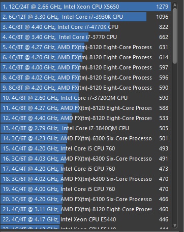

Регистрация: 10.01.2011
Откуда: Ростов Папа
weed_terminator
Хотя вру. Пересмотрел свою табличку, на 4.2ггц 8120 далеко за 600 дает. Вообще печально стало.
табличка
табличка.jpg [ 103.84 КБ | Просмотров: 1061 ]
