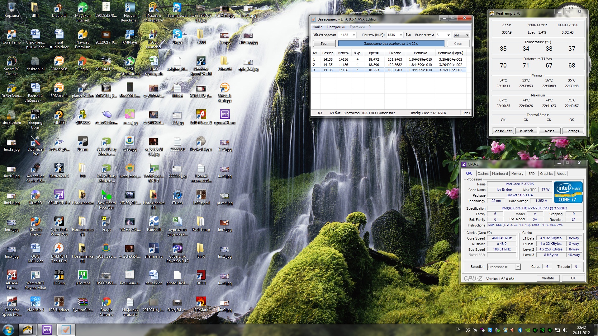

Подскажите для ,3770К 4,4Мгц НТ вклпри 1,112в это нормальное напряжение?Темпа не выше 61гр охлад Noctua NH-D14.В линкс выдал 99 ГФлопс это нормальное количество?

Dainese тольео всё же GHz, а так- да, повезло. у меня при 1.29 только 4.4 берёт.

Dainese писал(а):
Подскажите для ,3770К 4,4Мгц при 1,112в это нормальное напряжение?Темпа не выше 61гр и в линкс выдал 99 ГФлопс
Это оч хорошая темпа и напруга ...вот только для точности прогоните ИГРЫ ........
