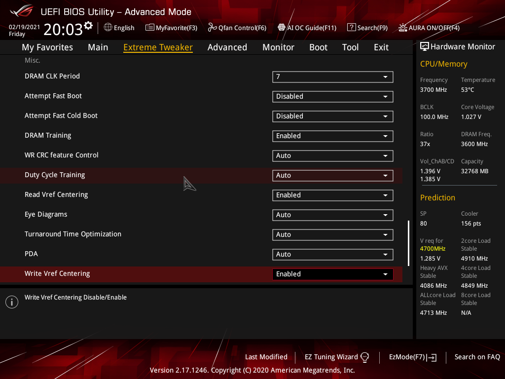

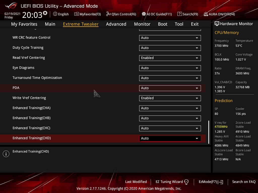

Добрый день всем
Смог ли кто из владельцев Encore победить тайминг tWWDS_L?В биосе его нет, ATC показывает его равным 5, хотя для устранения провала в записи/копировании он должен быть равен 4.По ходу из-за него параметр записи в AIDA тесте занижен на 10-15%

jorg
Почти все тайминги (2-3-4 циклы) зависят от первых, а еще больше зависит от вторичек. К сожалению, нужно искать документацию по зависимости таймингов, где то была такая.
Попробуйте все тайминги что доступны выставить четными числами.

Спасибо, но из четырех последних в моем биосе нет ничего.Это, как я понимаю, в X299A-II такие пункты?
Что есть у меня:
210219200353-1.png [ 186.93 КБ | Просмотров: 1500 ]
210219200345-1.png [ 186.98 КБ | Просмотров: 1500 ]

jorg
Сегодня проверю у себя. У меня сейчас ASUS DOMINUS с 3175 = у него это есть.
Добавлено спустя 51 минуту 54 секунды:
На Х299 всё это управляется параметром DRAM CLK Period. Штатно там значение около 23, я ставил на 16 = перебущивает все тайминги. Попробуйте.
