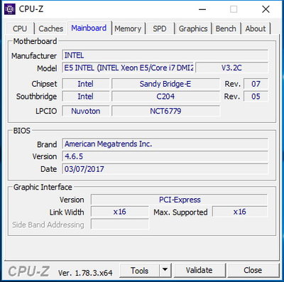

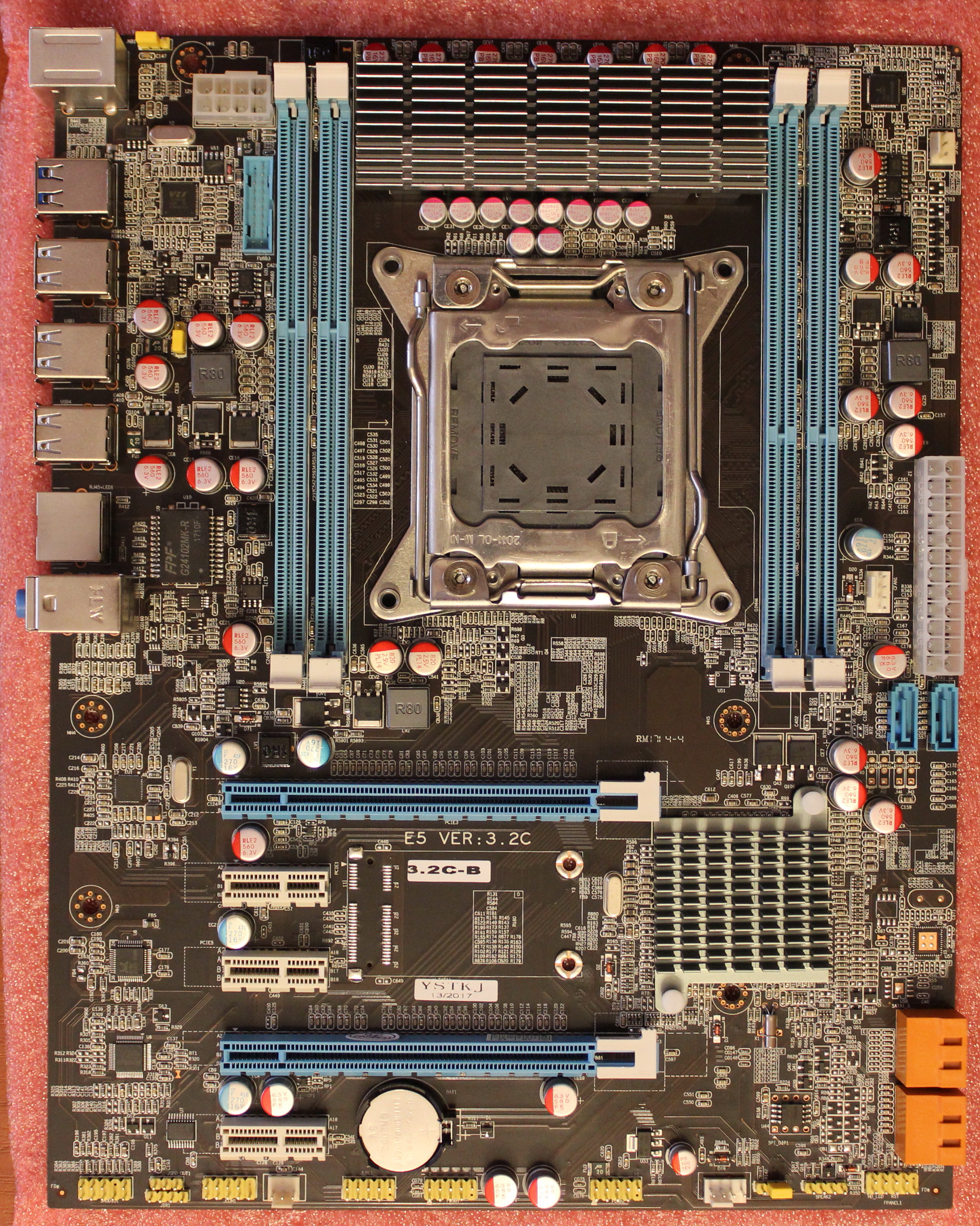

E5_ver32c_011.jpg [ 3.43 МБ | Просмотров: 3131 ]
E5_ver32c_021.jpg [ 1.62 МБ | Просмотров: 3131 ]
cpuz-32c.jpg [ 59.72 КБ | Просмотров: 3131 ]

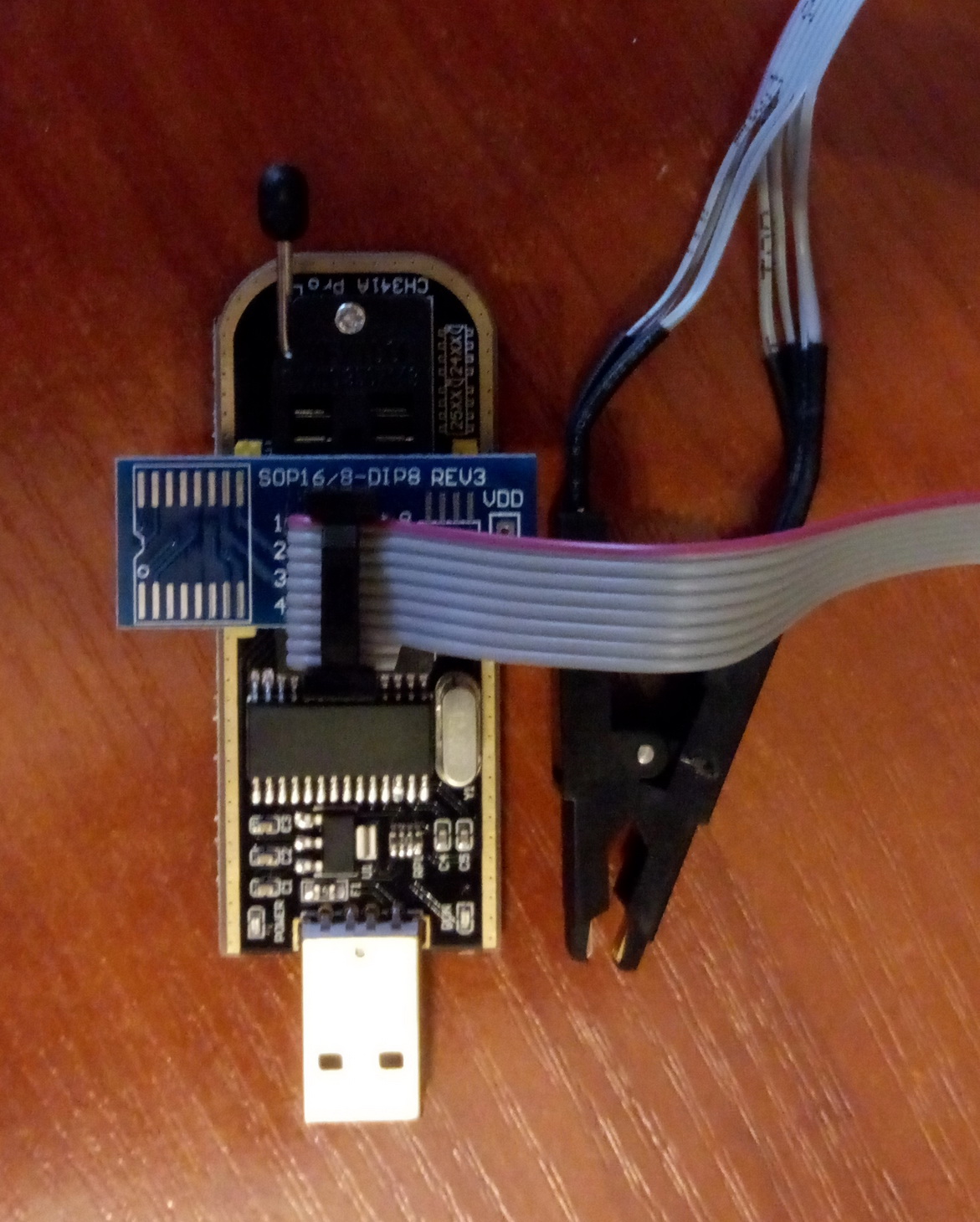

Относительно перешивки программатором без выпаивания флэш кто то интересовался
Писал ранее о мамке x79z 2.4b у которой слетела прошивка.
Купил программатор CH341A, подключил к буке плясал часа 2 - не получилось...
CH341A.jpg [ 463.35 КБ | Просмотров: 3131 ]
Курил тут http://acerfans.ru/forum/topic_10910
Взял версию 1.8, подключил к компу, на автомате не получилось.
Делал руками Стереть->Прошить->Проверить Все ОК
При этом на маме подключенной только к программатору горели лампочки сетевого интерфейса :)
Думаю нужен USB порт с хорошим током!!!
Смотрите фотку
CH341A_board.jpg [ 466.05 КБ | Просмотров: 3131 ]

Новые платы версии E5 3.2C - еще не тестил (нет сейчас 16гб модулей в наличии), но препятствий не вижу...

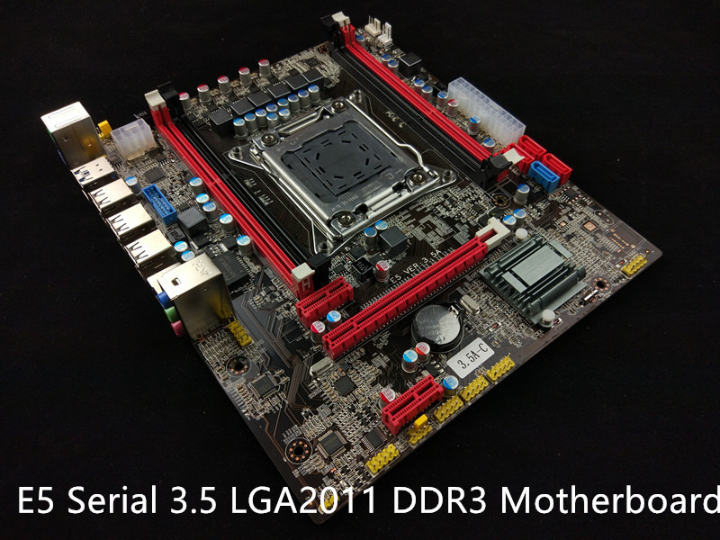

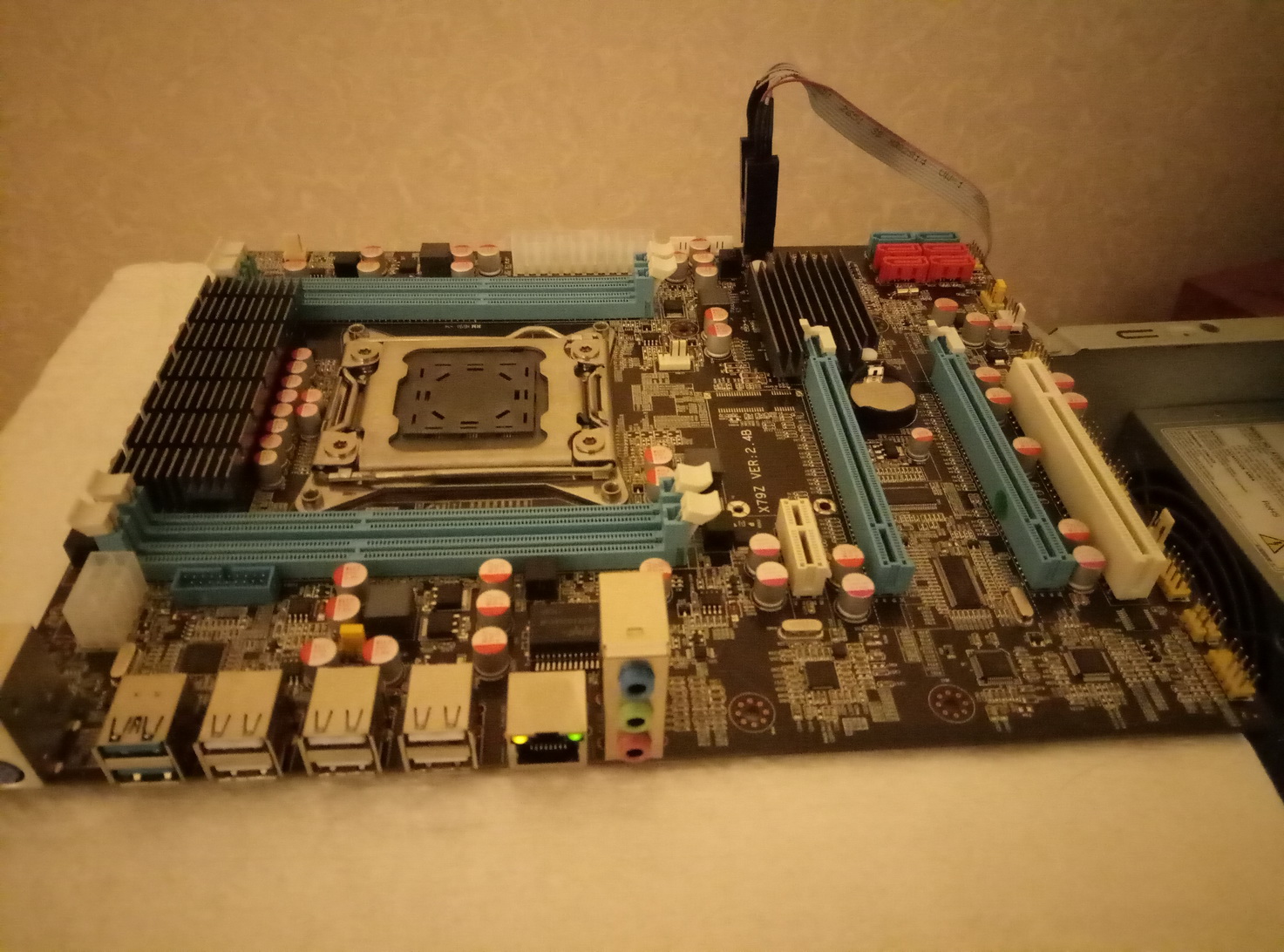

В конце апреля вышли вот такие
IMG-20170504-WA0003.jpg [ 173.28 КБ | Просмотров: 2977 ]
Сегодня заказываю 20шт (1 коробка).
Не брал до этого тк не нравятся платы без радиаторов на мосфетах, а питальник тут отличается и установить радиатор от предыдущей модели не получится.
Сегодня производитель отписал, что есть ограниченная партия с радиаторами :)

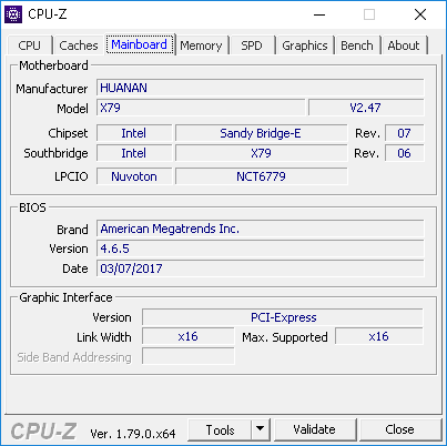

Регистрация: 05.06.2017
SellingBoard писал(а):

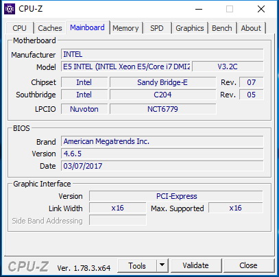

Чипсет другой, больше портов PCI-e, цена ниже - это для меня ибо не через третьи руки...
Кстати, где-то писали, что на Huanan X79 v2.47 стоит чипсет C602, но на моей CPU-Z показывает чипсет X79.
В чем разница между X79/C602 и C204, который стоит на новой версии платы?
C204 поддерживает Intel Matrix Storage и Intel Rapid Storage (который был в X79, но выпилен в C602).

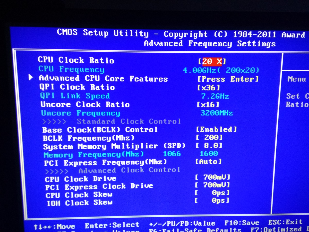

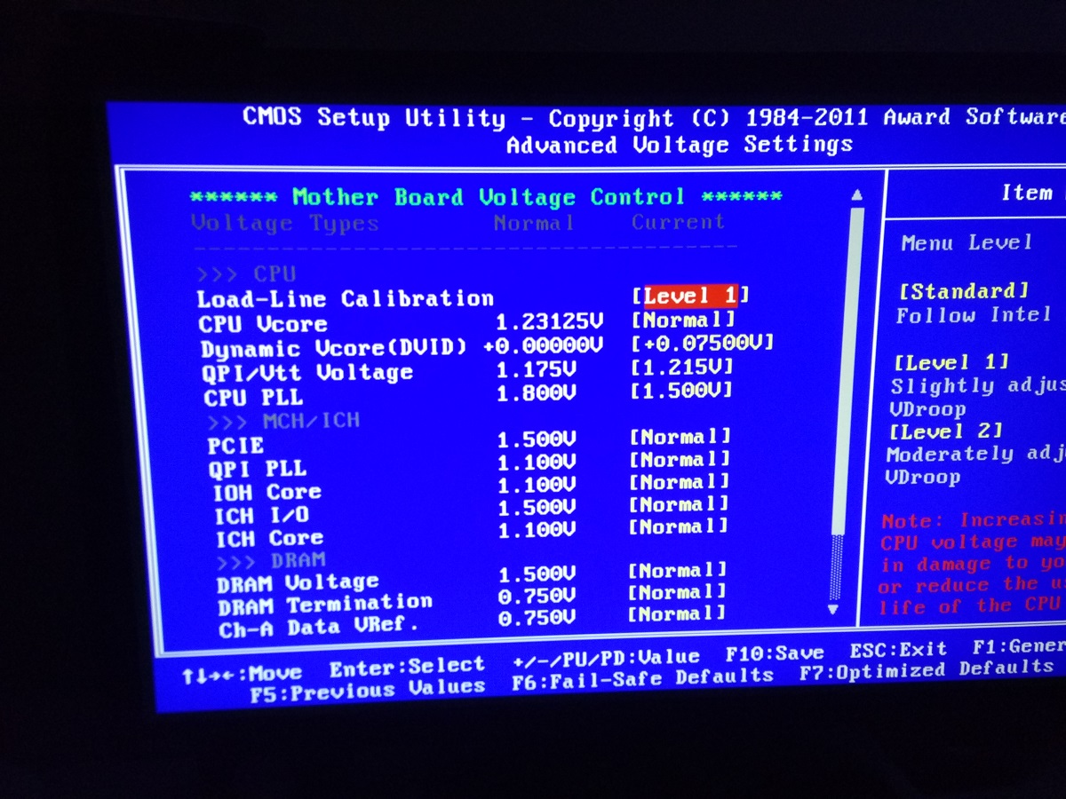

у кого системы на 1366, скиньте, будьте любезны, какой процессор, какая материнская плата, память и напряжения при разгоне, а то меня мучаются сомнения, может у меня блок питания подводит, приходится всё поднимать до больших значений, разгон по шине в 200 достиг только при qpi 1.44в, pll 1.88в, cpu vcore 1.38в, а если включить турбо, то на проц еще +0.05(1.43).
Смотрел, что берут стабильные 200 по шине при qpi 1.35в и vcore 1.30. Хочется больше, пробовал разгон 4300, но не смог добиться стабильности, т.к. дальшейшие повышения напряжений на проц сильно сказываются на его нагреве, охлаждение Zalman cnps10x с вентилем залман 120мм(1800об)
кп очень высоко задрал, да и на проце для такой частоты много, походу у тебя камень оч неудачный

Регистрация: 10.01.2011
Откуда: Ростов Папа
Vlad_O
Профильная система
Биос
IMG_2017-06-15_202818.jpg [ 420.74 КБ | Просмотров: 2976 ]
IMG_2017-06-15_203019.jpg [ 345.73 КБ | Просмотров: 2976 ]
А все же, какой чипсет должен стоять на Huanan X79 v2.47?
На моей, если верить CPU-Z, таки X79, а не C602.
x79.png [ 10.54 КБ | Просмотров: 2963 ]
Регистрация: 13.01.2017
Откуда: Московская обл.
Только вскрытие покажет (снять радиатор и посмотреть маркировку чипа)
