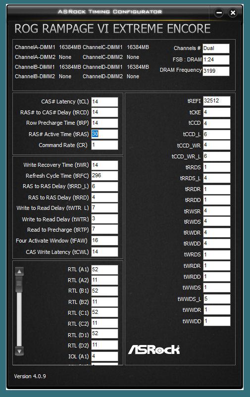

На Х299 всё это управляется параметром DRAM CLK Period. Штатно там значение около 23, я ставил на 16 = перебущивает все тайминги. Попробуйте.
Попробовал от 5 до 13 (выше не заходит в биос), ничего не меняется.У меня третички не в авто, вручную забиты.И tWWDS_L, которого нет в биосе, тоже не меняется, остается =5
поставь tCCD_L=6 и по идее увидишь, как tWWDS_L =6 станет, дальше уже думаешь есть у тя проблема или нет ;)

Желательно давать здравые советы, а не ляпать абы что.От изменения CCD_L нужный тайминг не меняется

Вопрос мой вообще-то адресован тем, у кого есть на руках Rampage VI Extreme Encore и кто также столкнулся с такой проблемой и разрешил ее (или не разрешил и может дать точный ответ).Ты относишься к этим людям?Или многостаночник, слышал как оно работает, но не знаешь точно?
6.png [ 221.09 КБ | Просмотров: 1378 ]
7.png [ 166.05 КБ | Просмотров: 1383 ]
6.png [ 199.27 КБ | Просмотров: 1387 ]

jorg писал(а):
Теперь ты исчезнешь?
яя. значится меняется tCCD_WR_L, а не tWWDS_L

Ответ есть.Теперь ты исчезнешь?

Cyborg39rus
tWWDS_L - аналог тайминга tWRWR_dg, который должен быть равен 4 согласно многочисленным указаниям из этой темы
