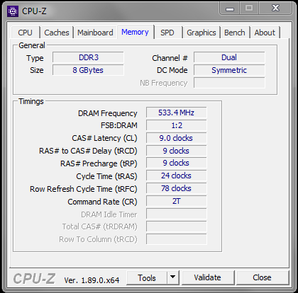

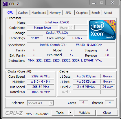

Здравствуйте.
Для модернизации системы был приобретен процессор Intel Xeon E5450 rev. E0 и оперативная память Kllisre DDR3 2х4Gb 1333 MHz.
В данный момент конфигурация системы следующая: Процессор Intel Xeon E5450, охлаждение Sythe Ninja rev. B, материнская плата Asus P5KC, ОЗУ Kllisre ОЗУ DDR3 2 х 4 Gb 1333 мГц, видеокарта NVIDIA GeForce GTS 450, накопители PALIT PSP120 SSD + SAMSUNG HD502IJ, Блок питания FSP 450W. Система Windows 7.
Был перепрошит BIOS, система запустилась без проблем. Но при этом частота процессора 2400 МГц, частота шины 266 МГц, FSB 1066 МГц, память работает на частоте 1066 МГц.
Установка частоты 333МГц и множителя х9 в BIOS вручную ничего не дала. Система запускается, однако все значения остаются прежними.
Подскажите как можно исправить данную ситуацию (запустить процессор на частоте 3ГГц и память на частоте 1333МГц)?
Заранее спасибо.

Регистрация: 16.02.2009
Фото: 12
Alex18 попробуй обнулить бивис/вытащить батарейку.

Регистрация: 01.08.2019
BIOS обнулял (clear_cmos), сейчас извлек батарейку на 15 минут, поставил обратно. Результат аналогичный (ничего не изменилось). Но за совет спасибо.
Цитата:
* The chipset officially supports the memory frequency up to DDR3 1066MHz/DDR2 800. Due to the tuning by ASUS exclusive technology, this motherboard natively supports up to DDR3 1333/DDR2 1066MHz. Please refer to http://www.asus.com or user manual for Memory QVL
:crazy:[/quote]
https://www.youtube.com/watch?v=P2gnBm3mdvg В данном видео аналогичные плата, процессор и память. Все работает. Собственно посмотрев этот ролик и заказывал компоненты.
Тем не менее процессор все равно на расчетную частоту не выходит (если отбросить вопрос частоты памяти).
Регистрация: 18.08.2017
Откуда: Ростов-на-Дону
Alex18 Alex18 китайский биос на всякий случай прошей. А не от идея фикс. У меня только на китайском была нормальная работа
Регистрация: 23.10.2009
Откуда: Алтайский край
Цитата:
ASUS P5KC4-17Some of the following items appear when you set AI Overclocking to [MANUAL] or [N.O.S.]. The items vary depending on which option you select.FSB Frequency [XXX]Displays the frequency sent by the clock generator to the system bus and PCI bus. Use the <+> and <-> keys to adjust the FSB frequency. You can also type the desired FSB frequency using the numeric keypad. The values range from 200 to 800. Refer to the table below for the correct Front Side Bus and CPU External Frequency settings.PCIE Frequency [XXX]Allows you to set the PCI Express frequency. Use the <+> and <-> keys to adjust the PCIE frequency. You can also type the desired PCIE frequency using the numeric keypad. The values range from 100 to 150.N.O.S. Mode [Auto]Allows you to set the Non-Delay Overclocking System mode. Configuration options: [Auto] [Standard] [Sensitve] [Heavy Load] Turbo N.O.S. [Overclock 5%]Allows you to set the maximum overclock percentage for the selected N.O.S. mode. Configuration options: [Overclock 3%] [Overclock 5%] [Overclock10%] [Overclock 15%] [Overclock 20%] [Overclock 30%]
А родным разгоном?
Цитата:
А родным разгоном?
Если Вы про систему N.O.S., то выставлял вплоть до 30%, результат не меняется.
Добавлено спустя 1 час 56 минут 26 секунд:
Прошивал и им в том числе, результат одинаковый. Правда у меня получилось скачать только версию P5KC-1203_AHCI (остальные 2 ссылки из 3 не открывались), не знаю насколько это критично.
