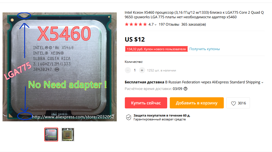

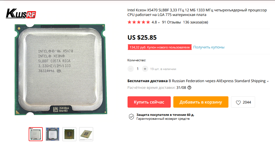

Регистрация: 23.10.2009
Откуда: Алтайский край
KrAzY писал(а):
spacebrother X5470 на алиэкспрессе недавно заметно подешевел, до 23 баксов поэтому всякие недоразумения типа 5482 вообще не нужны, разве если только даром.
Тьфу, блин, проверил, там где брал ценник взлетел до 32. Опять чехарда какая-то. Ну, на 5460 всё ещё низкий ценник, вроде. (12$ хватайте пока есть! солить будете )
За 200ГЦ платить в 2 раза!!! Вы знаете толк в извращении ;)
По 25 он есть
Screenshot_47.png [ 427.4 КБ | Просмотров: 818 ]
Но за 12 вкуснее
Screenshot_48.png [ 575.66 КБ | Просмотров: 818 ]
:crazy:
