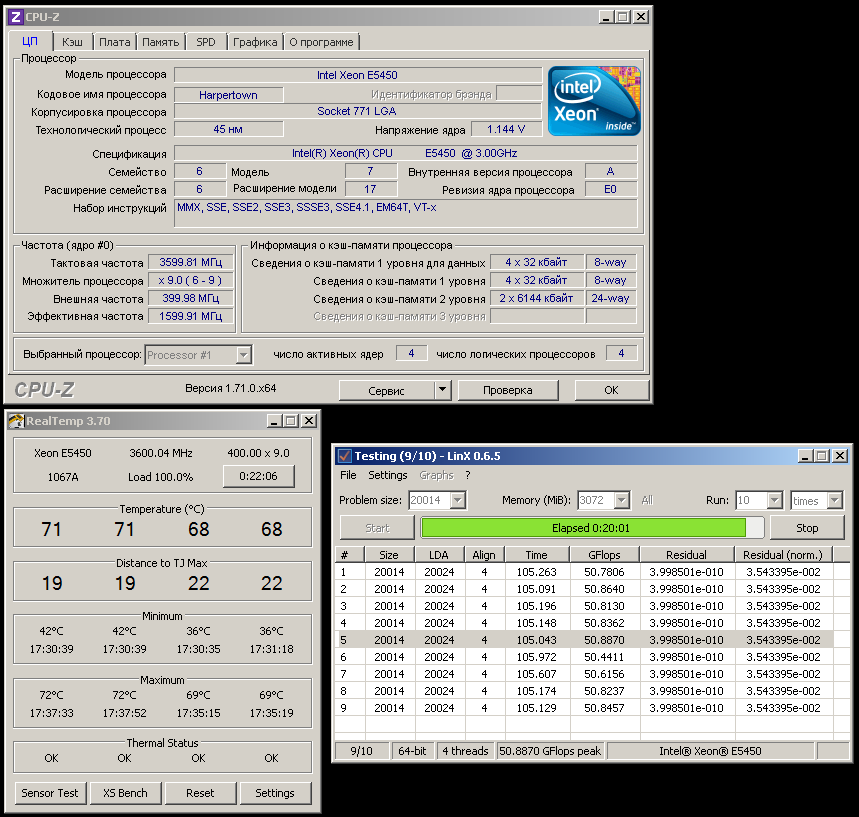

В общем, закончил исследование возможностей E5450 E0 на чипсете P43 своей ASUS P5P43TD PRO. Системник закрытый, размещен в нише стола на небольшой высоте от пола, температура в помещении порядка 25-28 градусов. Кулер DeepCool Gammax 300, паста AC MX-2. Прогревал систему несколько часов, при каждом сбое поднимал ступенчато напряжение на 1-2 шага и снова в бой без перерывов. Для разогрева использовал LinX. Дополнительно гонял Prime95 после успешного прохождения LinX, как и ранее.
3-6_1.png [ 58.54 КБ | Просмотров: 2783 ]
Для стабильности пришлось все же поднять немного напругу на взятой ранее частоте 3,4, хотя игры и всякие марки работали без замечаний.
3.6 ГГц (400х9) заводятся без проблем с поднятием напряжения. Гнать выше шину смысла нет - P43 в этом сильно ограничен. На 400 память DDR3 заработала на своих штатных 1600, так что этого более чем.
Пару общих выводов:
1) Для 3.4 ГГц нужно было обеспечить не менее 1,080 вольта на процессоре с учетом максимальной просадки под нагрузкой. В биосе у меня это соответствует 1,175 В, что дает в простое примерно 1,144-1.150 Вольта.
2) Для 3.6 ГГц, соответственно, вышло больше: 1.140 В под максимальной нагрузкой, 1.220 в простое. В биосе значение 1.250 В.
3) Разница в максимальной температуре между 3.4 и 3.6 ГГц - 8-10 градусов. В целом, считаю, что имеющийся у меня кулер не очень подходит для сильного разгона.
Итого: необходимо обеспечить 1.100 В для 3.4 ГГц и 1.150 В для 3.6 ГГц под нагрузкой. В номинале же просадки под нагрузкой у меня были почти до 1 вольта.
