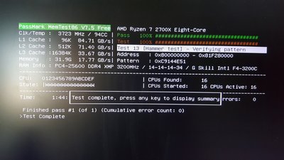

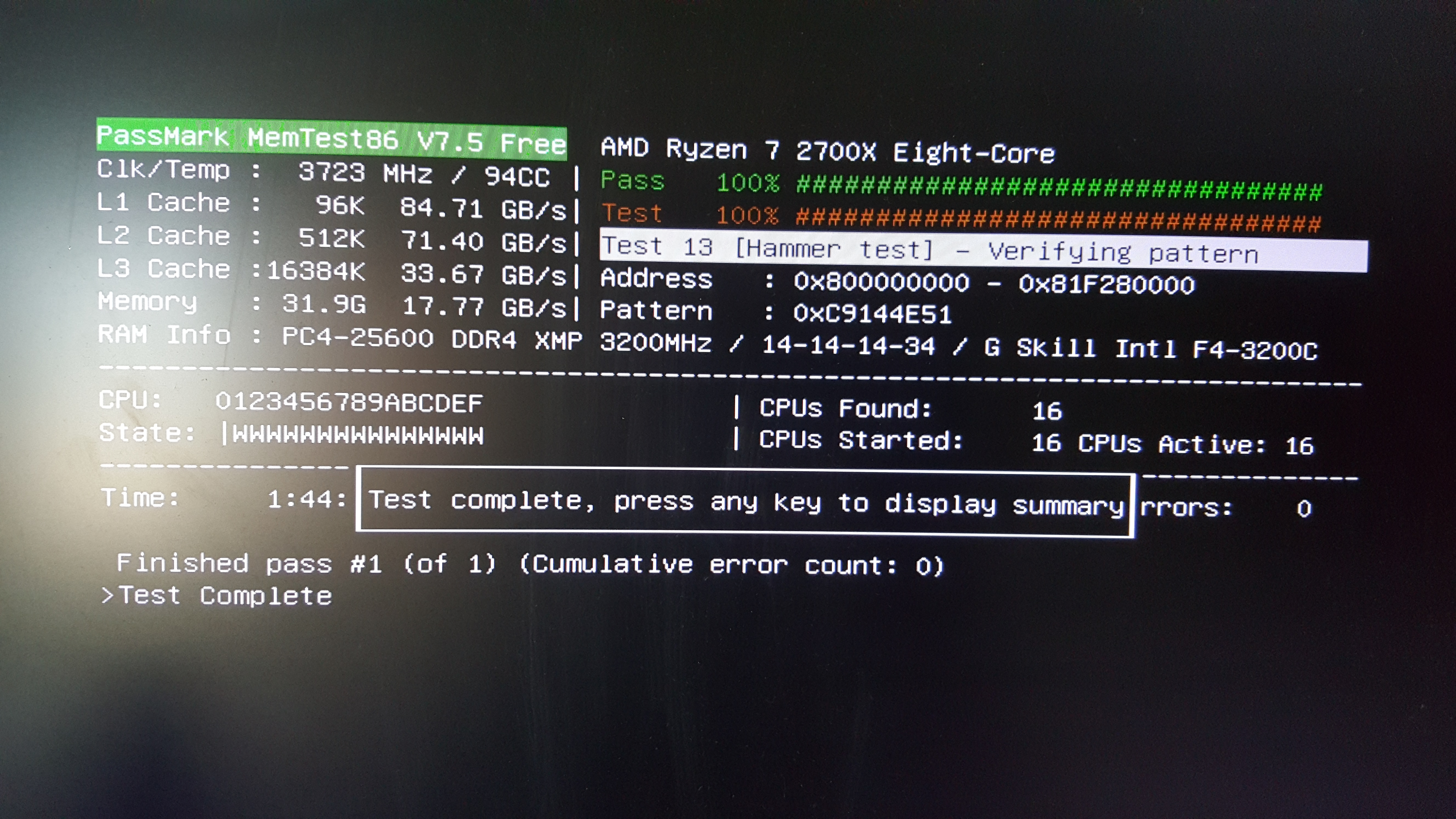

Сделал всё как Вы сказали. Поставил профиль XMP на 3200 и уменьшил множителем частоту до 2933. Сделал 1 прогон мемтестом (на больше терпения не хватило). В итоге ошибок нет, всё хорошо. Итак, всё, можно радоваться и надеяться на то, что с будущими обновлениями биоса "возьму" 3200?
