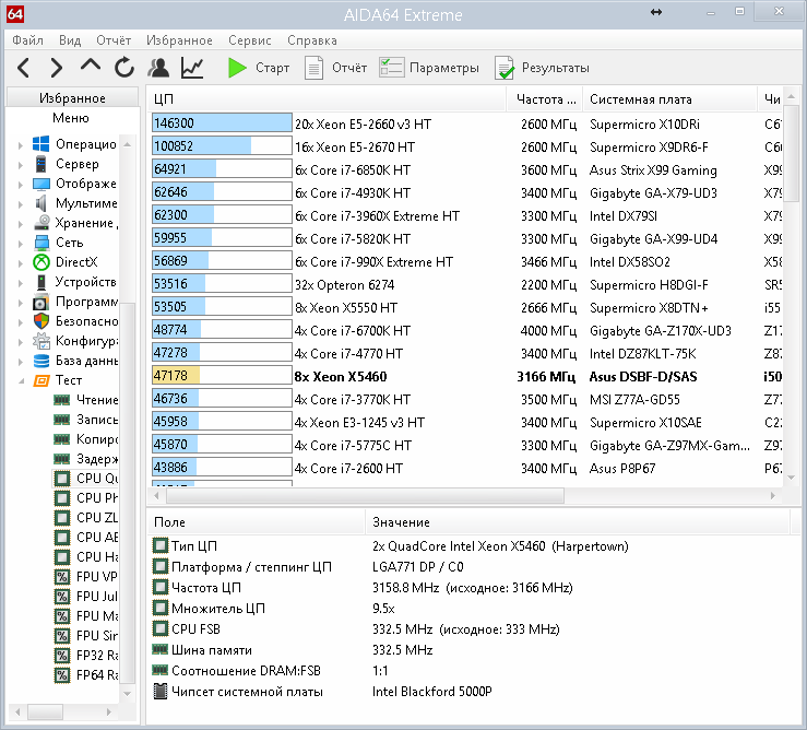

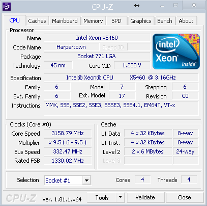

нашел скриншотики c dual x5460
скриншотики
2017-11-23 15_51_02-AIDA64 Extreme.png [ 53.48 КБ | Просмотров: 834 ]
2017-11-23 15_50_38-CPU-Z.png [ 22.15 КБ | Просмотров: 834 ]
2017-11-23 15_50_18-CPU-Z.png [ 12.17 КБ | Просмотров: 834 ]
2017-11-23 15_49_47-CPU-Z.png [ 11.96 КБ | Просмотров: 834 ]
2017-11-23 15_49_17-CPU-Z.png [ 11.92 КБ | Просмотров: 834 ]

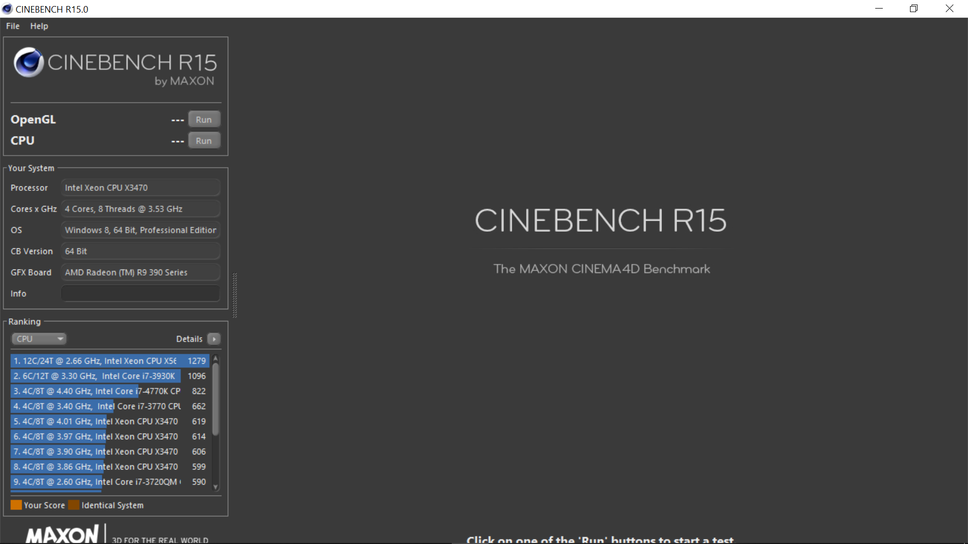

и cinebench вчастности, оказалось даже больше баллов, чем у 3770))

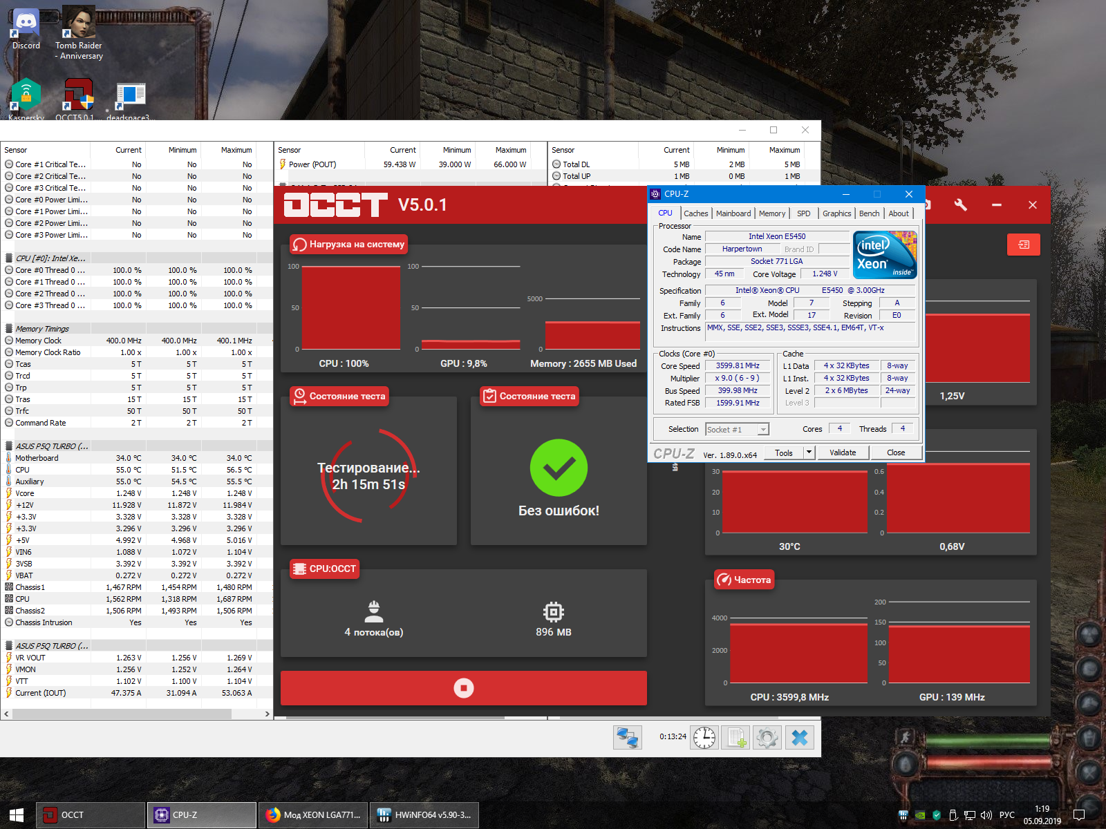

Вобщем разогнал до 3.6 ггц 1.26V (1.248V). Все остальные напряжения вручную дефолт (нормал). Остальное на авто, кроме 100 pci.
Пока так поюзаю и попробую тайминги занижать.
Потом буду пробовать сколько максимально возьмёт на тех же настройках, более высокую шину, с поднятием вольтажа на процессор.
Пока писал это сообщение, тест продолжался 2.5 часа. По моей практике, свыше 2 ч теста без ошибок - стабильность.
3.6 ггц Е5450.png [ 1.08 МБ | Просмотров: 779 ]
E5450@3600мгц\XMS2 CM2X2048-6400C5x4@960мгц 6-6-6-18\FSP 450W ATX-450PAF (24pin)\P5Q-Turbo\Goldenfir SSD 240ГБ\Colorful 1050Ti\Acer AL2216WBsd\10 LTSB

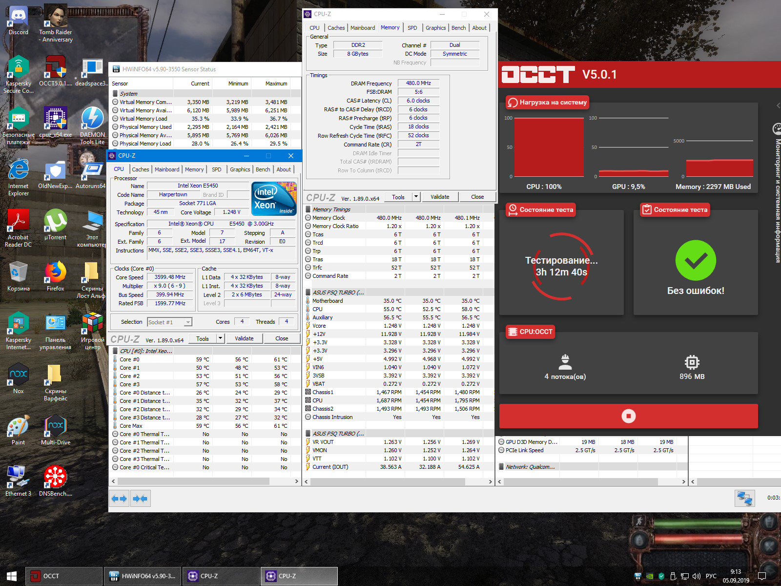

На этих же настройках память заработала на 960 мгц 6-6-6-18 при 1.9V, на 5-5-5-15 не пошла даже с поднятием напруги до 2.0V, 2.1V не пробовал.
3.6 ггц Е5450 6-6-6-18 960 мгц 1.9V.png [ 1.18 МБ | Просмотров: 724 ]
