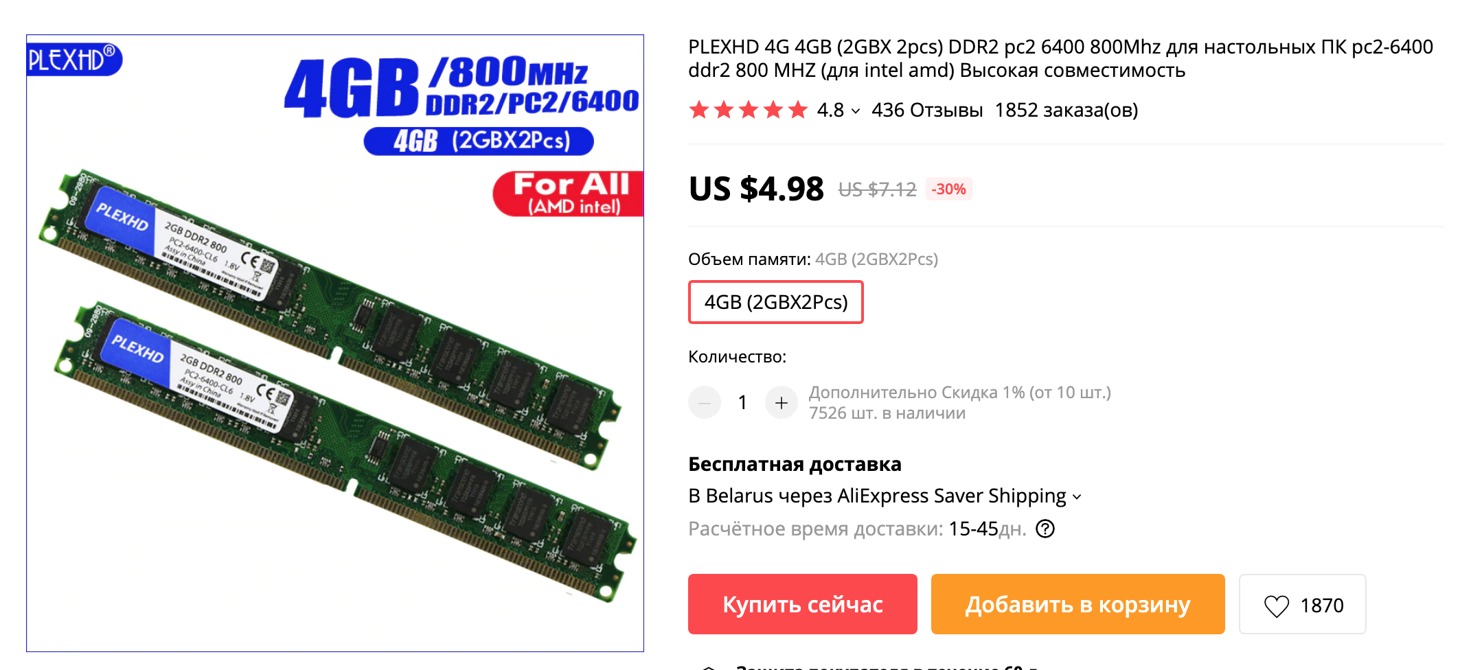

prophetz писал(а):
память 8гб ддр2 с али 10$
$20 за 8 гигов. Или я что-то пропустил?

Регистрация: 29.09.2016

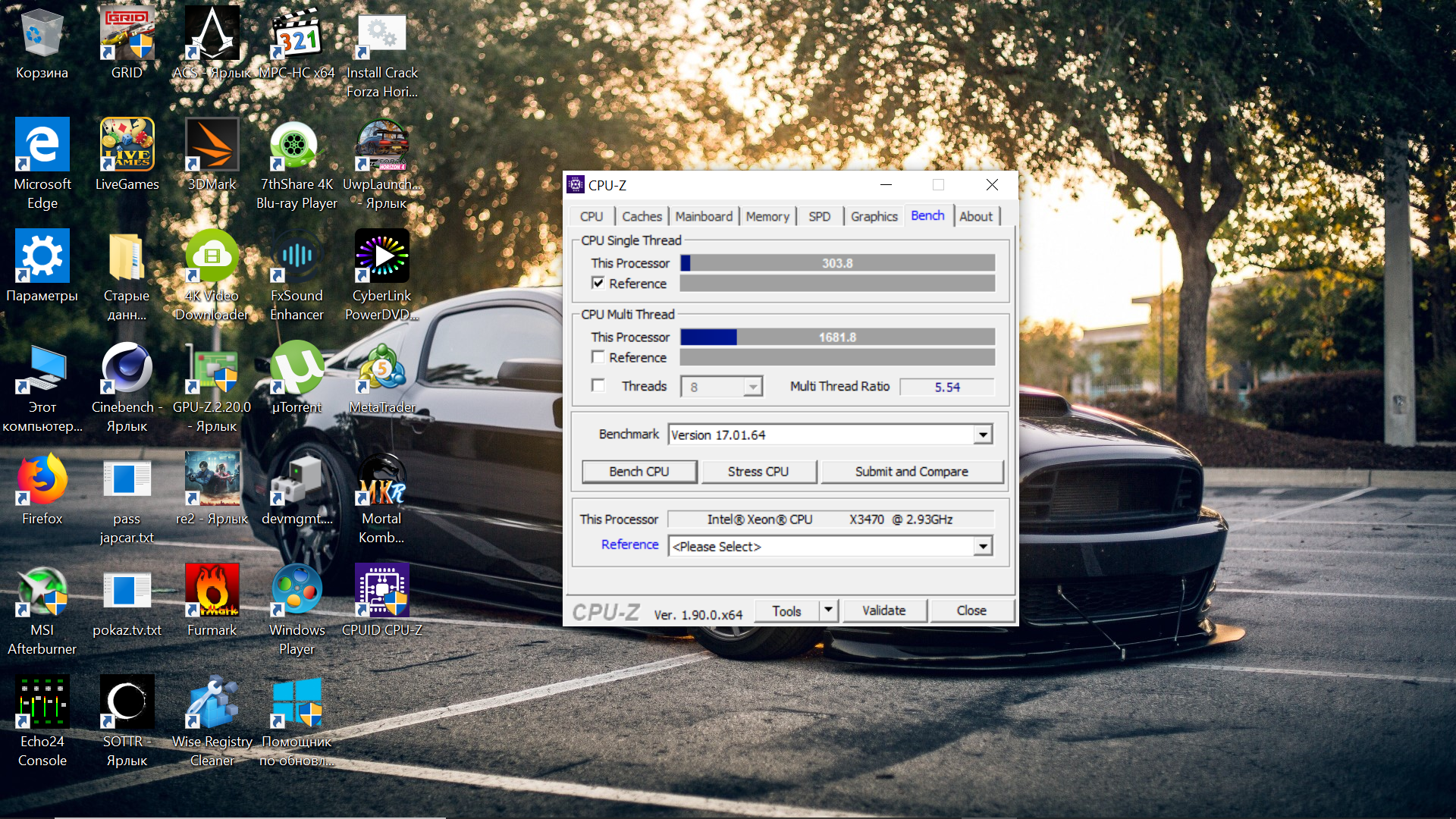

Регистрация: 09.09.2016
Откуда: Бухарецк
Тест одно потока 56го сокета
Снимок экрана (111).png [ 3.33 МБ | Просмотров: 738 ]
esi maya22 + jvc ax511 + 100гдш16

prophetz
если стоит задача собрать из самого минимума, то тады конечно и та память со скрина пойдёт, но гнать её я бы не стал, в стоке работала бы стабильно... тем паче 4 планки. ну и да, будет эдакий комп для так себе развлечений. я же думал про игры, сейчас же "игравой компьютер" - это блин целый тренд. потому и речь про 3800 мгц завёл... ультрабюджет - да, тут 775 рулит. туда и X5460 нафиг не надо за такие деньги, можно чё-нить рублей за 500 поставить, чуууть-чуть разогнать и нормалёк будет :D
так я и не собирался гнать. проц на 400 шине, память соответственно 800 - ну и погнали)
