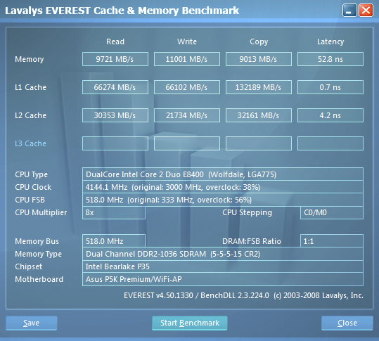

Расписывал свою проблему в теме своей матплаты, но есть у меня подозрение что здесь вы мне тоже можете в чем-то помочь. Итак, из нескольких постов из того топика попробую склеить нечто цельное:
Часть 1:
В общем послушал я все что мне тут насоветовали, немножко подумал сам, и в итоге начал гнать свою систему со множителем 8. Память оказалась послушной, по крайней мере заявленные частоты берет. Но вот в общей сложности с разгоном началась какая-то мистика. Память я гоню 1:1 на 5-5-5-15, и решил остановиться на фсб 515. Система заработала стабильно с вольтажем памяти 2.20 и проца 1.425. Выставила правда при этом ПЛ аж 15. Решил поиграться, попробовал статик рид контрол и буст. Выяснил что с бустом посимпатичнее, и левел3 держит в принципе, в итоге получил заветный ПЛ=8. Остальные субтайминги такие: 3-50-6-3-3. Забегая вперед, скажу, что замена на 5-50-10-5-5 никакой разницы не привносит, так что на эти субтайминги в принципе можно забить.
Касательно стабильности: оццт вываливается. Быстро. 3дмарки вываливаются где-то на середине. Если распаковывать какой-нить мощный 7з-архив, под конец как правило тоже вываливается. Бсоды в основном irql_not_less_or_equal и memory_management. Повысил напруги до 1.45/2.25, вываливаться стало меньше, но все-таки вываливается. И как правило уже без сообщения о бсоде, а просто что-то про проблему с процом (не помню что конкретно)
И вот тут я взялся за нижнюю часть секции настроек в биосе. Не получив четкого ответа, решил просто перечитав всю тему поэксперементировать.
В итоге вот что получил:
FSB Strap - 333
PCIE Freq - 101
Static Read Control - Disabled
Performance Booster - Enabled - Level 3
CPU PLL Voltage - 1.80
FSB Termination Voltage - 1.30
NB Voltage - 1.55
SB Voltage - 1.05
Clock Over-Charging Voltage - 1.00
Load-Line Calibration - Enabled
CPU GTL Voltage Reference - 0.61х
NB GTL Voltage Reference - 0.61х
CPU Spread Spectrum - Disabled
PCIE Spread Spectrum - Disabled
Вуаля! Удалось даже поднять частоту до 518, оццт 2 часа - стейбл, все марки проходят, ничего не вылетает.
НО!!!
Стали наблюдаться какие-то странные тормоза системы. Бывает кликнешь левой кнопкой по таскбару - и смотришь на синенький вращающийся диск...
Если отключена аэро, то винда вообще похожа на ту, которая была бы, скажем, на селероне 733 - выпадающие меню даже при наличии нвидиавских (а не стандартных) дров идут не "выпаданием" а таким слайд-шоу в 2-3 кадра, синенький прямоугольник от выделения мышкой тоже отрисовывается как черт знает что. Если включить аэро это уже не так сильно заметно, но факт фактом - заметно.
Здесь мне посоветовали обратить внимание на СМ. Обратил. Едва теплый, чуть теплее моей руки, а по эвересту так вообще 32-33 градуса. Пробовал спустить до 1.4, при прочих равных система начала снова сваливаться в бсоды.
Часть 2:
Вернул 1.55. Повысил оба референса с х61 до максимума 63 и 67. Запустил.
О чудо! Стало работать гораздо лучше. Намного лучше. И это еще не все! Каким-то чудесным образом понизились температуры. Вместо 53-54/80-84 что было до этого повышения референсов получил 49-51/77-81 (по ОЦЦТ).
ЧТО ЗА МИСТИКА? Еще понизил PLL до 1.70. Просто так.
Сейчас вроде работает. Хотя, как мне показалось, все равно чуууть медленней чем с 1.4. Непонятно, в чем причина, но тормоза есть. При этом все бенчи не тупят и показывают неплохие резалты - эверест вот например:
http://i27.photobucket.com/albums/c166/ ... chemem.png
Кстати, он иногда при проверке л2 кэша очень долго висит, особенно на райте. Секунд по 10, бывает. А вот на более низких частотах - не висит, и главное, намного лучше показатели райта и латентности именно Л2 кэша. Остальные-то почти не меняются, а вот эти - прилично.
Edit: Убедился, что быстродействие растет с повышением PLL и Termination вольтажей. Насколько безопасно PLL вкручивать до 2.00-2.20? На что это влияет в плане безопасности железа?
И вот еще: заметил, что при всем при этом старый добрый 3дмарк стал выдавать побольше ФПС, я всегда сравнивал по самому началу - по проксикону, где в начале бойЦы сидят в транспортном средстве, вот до всех этих манипуляций, когда я еще гнал с 9х и таймингами 4-4-4-12, фпс в этот момент было в районе 129, сейчас же - 134. И при всем этом общий счет оказывается ниже чем раньше (~23000 против ~23600). Совершенно не понимаю как это возможно. Хуже CPU тесты? Почему?
В общем что-то очень мистическое творится. Жду советов, в какую сторону копать, и что еще покрутить.
Хочется вот еще что добавить: попробовал снова погнать на 9х, догнал систему до большей частоты, но если оставлять память в 1:1 то она уже еле держит 4-4-4-12 на 950+, а с 5-5-5-15 и даже хорошим ПЛ начинаются те же проблемы с тормозами, плюс резалты в бенчах все сильно ниже. Хотя стоит заметить, что здесь странным образом изчезла проблема с тупежом эвереста на Л2-тесте.
А если поставить 5:6, то можно забыть о хорошем ПЛ - стабильно на 1100+ память работать будет, но с дичайшим пл (в районе 15) и, как следствие, со всеми показателями хуже чем даже 950 на 5-5-5-15 но с человеческим ПЛ 7-8.
Если вы все это осилили, возможно остался такой осадок: "а в чем вообще вопрос?"
А вопрос трудно сформулировать. Мне нужно чтоб мне чего-нибудь посоветовали. Я не ожидал что столкнусь с такой странной проблемой - добьюсь стабильности при высоком разгоне, но получу странное снижение производительности. Проверяется это очень легко даже без каких-либо рассчетом времени кодирования/архивирования - на профильной мамке стоит встроенный звук soundmax, с которым есть очень серьезные официально признанные мелкомягкими проблемы - его сервис грузится одним из первых и намертво вешает систему - это легко заметно по тому что иконка сетевухи висит как "кабель отключен" и запуск нэтуорк энд шэринг центрадает белый "зависший" экран, запуск того же эвереста тупит на стадии "загрузка драйвера" итд итп - вот даже с тем самым первым конфигом на 1.55, когда система работала стабильно и без бсодов, эта ситуация без моего участия посредством диспетчера задач самоустранялась весьма долго, тогда как с 1.40, который при нагрузке сваливался в бсоды, вот именно эта стадия пролетала на ура. Вот что странно.
И сейчас я уже третью неделю после покупки компа сижу и тупо не знаю что делать. Пока вообще сбросил все настройки джамперфри в дефолтные и работаю на 9х333. Надо сказать, в плане обычной стандартной работы такой вариант оказывается быстрее любых разгонов. Однако, это недостаточный аргумент для решения "ну и хрен бы с ним с разгоном" :)
Заранее огромное спасибо за любую помощь. Я в отчаянии. И сразу извиняюсь перед постояльцами темы по Asus P5K, что вынуждаю вас это читать по второму разу. :(

Регистрация: 08.12.2005
Ситуация интересная. Но грустная. :(
По поводу PLL - понял. Выставил 1.60.
А теперь вот что, товарищи, просьба общедоступным языком пояснить суть понятия Strap to North Bridge. Я признаю, разбираюсь в оверклокинге на неочень глубоком уровне, поэтому и спрашиваю. А к чему спрашиваю - мне в голову не приходило с этой вот моей проблемой менять страп. Я где-то в теме по мамке прочитал мол 333 и все тут.
А я взял и поставил 400. ВСЁ. ВСЕ ПРОБЛЕМЫ СРАЗУ ЖЕ ИСПАРИЛИСЬ. Л2-кеш тест в эвересте пролетает мгновенно с отличными показателями, виста летает и не тупит вообще ни на чем и реально заметен ПРИРОСТ от разгона, в многострадальном CPU тесте многострадального 05 3дмарка очков вышло больше чем в 3д, и главное, я чувствую, я его еще дальше погоню ого-го как. К слову, я задумался о страпе когда заметил следующую вещь:
У проца стоковое напряжение мамка выставила всего 1.192 (по цпу-з). С этим вот напряжением она пошла аж до 3800 мгц. Поднимал только по чуть-чуть на памяти. А вот дальше происходит что-то резко непонятное. До 4к поднимается с треском на напряжении ~1.32 (это если в мамке смотреть, в реальности там чуть более 1.3), а все что дальше - каждая десятка мегагерц дается одним шажком напряжения. Как-то слишком уж странно это. И сначала я грешил на память, или даже на слоты вообще... Кстати мне на зарубежном форуме одном и посоветовали выставить страп 400. И еще посоветовали сунуть планки в черные слоты, что я, кстати, и сделал. Правда перестановка не дала вообще никакого эффекта, ни положительного, ни отрицательного. А вот страп, как видите, довел меня до морального оргазма, так я рад.
А чего я тут это пишу - вовсе не упрекнуть никого. Я сейчас весьма сильно предвкушаю горечь от осознания того что мне здесь в этих двух темках никто даже не задумался посоветовать выставить страп 400. Все-таки где-то есть подвох? Потому что эверест, общее качество работы и главное - возможность даже еще снизить напруги (сейчас у меня 8х516 на следующих значениях выставленных именно в матплате: 1.40/1.40/2.20/1.40. Первые два - Core и Termination, последнее - север) и следовательно пойти гнать дальше до разумных для 24/7 работы напруг в 1.45/2.25/1.55 (память гейловская она по собственным заявлениям гейловцев идет "2.2-2.4", и мне почему-то кажется что какая-то напруга там нужна исключительно для светодиода. о_О Поэтому на деле 2.25 на гейле это то же самое что 2.15-2.20 на другой памяти...) - значения в биосе. Хотя вообще говоря, у севера же нет такого понятия как "деградация"? У меня просто корпус-пылесос, и я думаю что и на 1.70 там даже 50 градусов не будет.
Короче говоря у меня опять не пост а сплошное словоблудие, если уместить в одно предложение: "привет, решил проблему, выставив страп, скажите, чем чревато?" :)
