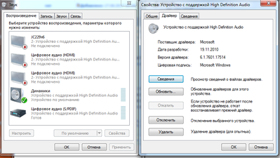

serg156
у меня (2.47) дрова не свежие, но пункт присутствует, проверить не чем переходника нет
spdf.png [ 95.69 КБ | Просмотров: 2414 ]
Huananzhi q65 v2.49pb + Xeon E5-1650 4.4 ГГц (вольтмод 12кОм) + 32 Гб Samsung + Teclast 960gb NP900C-2280 + Colorful RTX 2070 8Гб.

densen2002 писал(а):
посмотрел у себя (v 2.47)
JSPD OUT
слева направо -
1.VCC
2. SPDIF
3. GROUND
#77#77
Версия моих драйверов.
#77#77
Регистрация: 26.04.2014
serg156 писал(а):
Версия моих драйверов. 6.0.1.8036
и у меня 6.0.1.8036, использую коаксиал
1. Проверьте в настройках выхода частоты дискретизации, ваш ресивер должен их "понимать".
2. используйте только коаксиальный выход, чтобы исключить неисправный тослинк
3. проверьте работу ресивера и коакс. кабеля на другом устройстве с цифровым выходом (например, двд-плеейре)
4. проверьте исправность планки на др матплате
5. если есть осциллограф - посмотрите неущую на выходе на плате

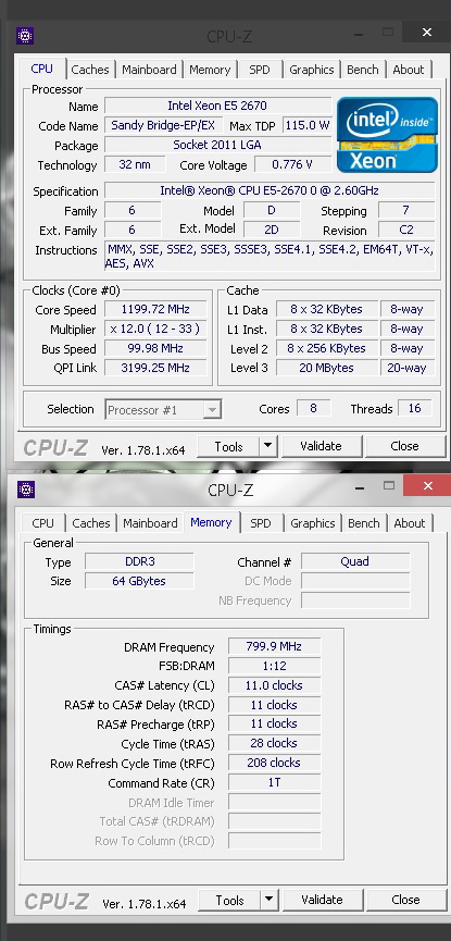

Кто Вам обещал 64ГБ на китайцах?
Они сами пишут - макс. 32.
legionnet писал(а):
densen2002 точно 16 гиговые планки не держит?
Ещё я хотел поставить процессор generic 10 ядерный, типа 2670v2, он будет работать?
Вы тему то читали? Для тех кто в танке
SellingBoard писал(а):
Китайцы пусть пишут, что угодно - ибо общаетесь вы с конечным продаваном, а он и сам не знает!!!
Я вожу платы другого производителя, как тут пишут "клон хуанан", хотя чьи платы появились раньше большой вопрос.
С поддержкой ецц памяти x79z были уже в мае прошлого года, до этого платы были - но без ецц.
Платы x79z 100% поддерживают модули по 16Gb ECC Reg (лично такие сборки продавал), а чисто теоретически и по 32гб (дадите погонять модули - тестану).
Новые платы версии E5 3.2C - еще не тестил (нет сейчас 16гб модулей в наличии), но препятствий не вижу...
Нашел скриншоты с 64гб
x79_2670_bench_64gb_3.jpg [ 129.85 КБ | Просмотров: 1850 ]
Проц 2670v2 тоже будет работать

Кто какие версии драйверов скачивал?
#77#77
Добавлено спустя 6 минут 24 секунды:
В деревне осцилограф найти сложно. Пока пользуюсь USB внешней звуковухой, в ней есть оптический SPIDIF , кабель и ресивер с усилителем работает замечательно, только щелчки на USB звуковухе, поэтому и есть желание задействовать цифровой выход материнки. Такое впечатление, что программными средствами не активируются аппаратные средства вывода звука. Как смогу проверить несущую осцилографом, так сразу отпишусь. Дело в том, что у меня две материнки , покупал у одного продавца с одной партии, и у обеих не работает цифровой выход, что очень обидно.
что-то не то у вас.
1. подайте 5 вольт на планку, убедитесь что есть свечение излучателя.
2. спаяйте из пары резисторов и конденастора делитель для коаксиала и подайте сигнал на ресивер, на ресивере должна появится индикация
3. убедитесь что в дровах выставлена частота 48 кгц и другие отключены.

Регистрация: 14.05.2017
что-то не то у вас.
Благодарю за ответ. На планку подал +5В с левой нижней ножки, это которые якобы с инфракрасному порту относятся, светодиод в планке засветился красным. Частоту выставил 48кГц, формат ДТС, но это не помогло, ресивер это понимает, звук не проявился. Вы пишите, что у Вас слева на право +5В, сигнад, и 0В. У меня на материнке на всех трёх штырьках по нулям, ничего нет. Предположительно , не включается цифровой выход. Завтра попробую оцилографом посмотреть, что там на ножках, есть ли какой то сигнал, но предпогаю, что там ничего осцилограф не покажет. Схему из конденсатора и резистора не собирал, так как есть готовая планка, очень похожая на Вашу, пока буду проводить исследования с ней. Предполагаю, что проблема в отсутствии питания +5В. Такое впечатление , что в 2.46 звук на цифровом выходе либо отключен, либо его нет вообще. Если кто знает координаты производителя, сайт или электронку, буду очень признателен за информацию, хочу написать письмо на завод изготовитель.
