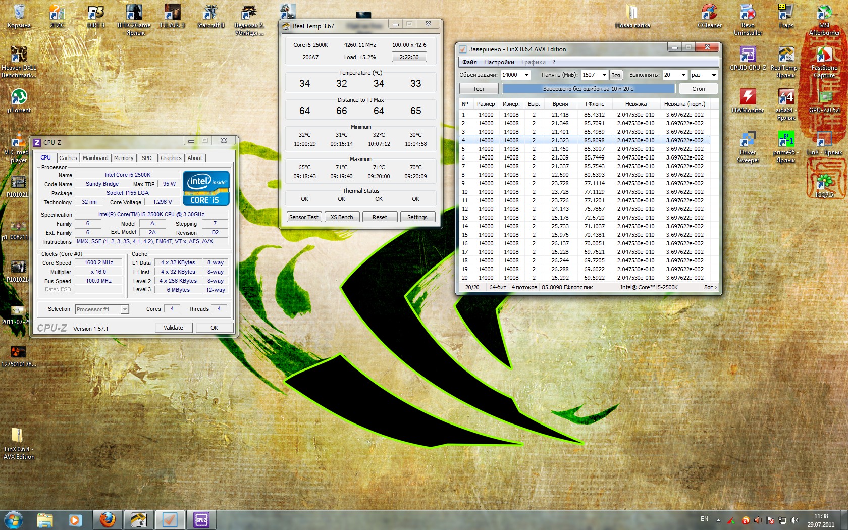

Господа, вот такое интересное наблюдение имею: #77
Как видно на скрине, множитель проца бывает не только 1600 и 4500 (к примеру), а ещё и промежуточные
значения принимает в виде 3000 МГц (чаще всего такое можно встретить при работе с винтом, например при закачке торрента и/или дефрагментации). Собсно, вопрос: действительно Интел наклепал каких-то дополнительных режимов работы "камня" или это глюк мониторинга? (против второго довода говорит тот факт, что это явление было замечено на разных версиях CPU-Z, и на системах разной степени загаженности). Все энергосберегающие технологии, разумеется, включены и ТурбоБуст тоже 47(1)-46(2)-46(3)-45(4).

В.Викторов
проверил у себя...принимает значения либо 1600 либо 4500 никаких промежуточных замечено не было....мне кажется у вас это изза работы турбобуста, если поставите фиксированный множитель например 4700, то будет всё ок. ЗЫ чисто мои рассуждения. :beer:

В.Викторов
Тоже проверил, все энергосберагающие штучки вкл. Запускал дефрагментацию, да и торрент тоже работает. Ничего подобного не было замечено.
