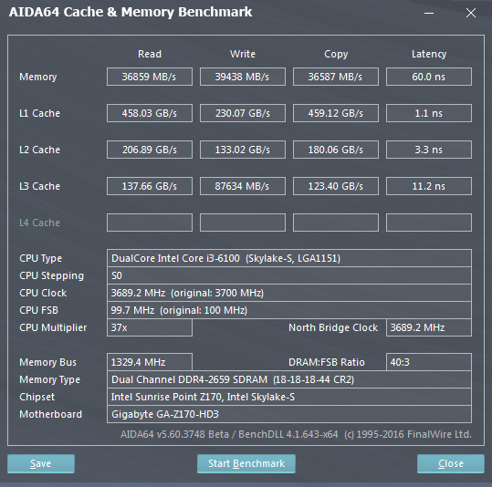

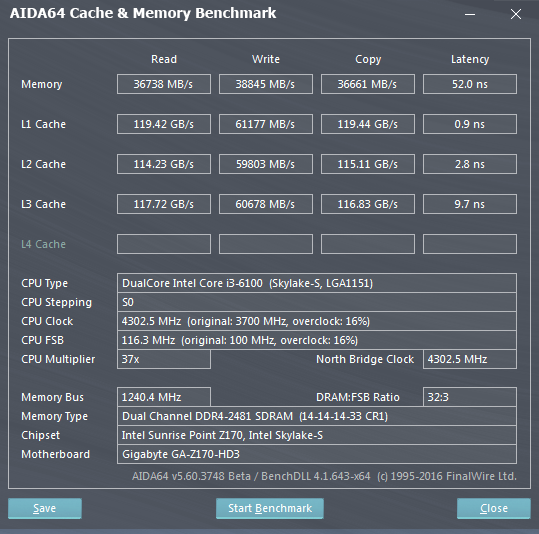

Veqaaa да в обоих случаях всё закрывал, кроме аиды. Ядра около 0% и там, и там были. Несколько раз запускал - скорость L1 с разгоном по шине всегда меньше чуть ли не вчетверо. :dntknw:

Waad мы это уже обсуждали в теме про выбор озу. я так же у себя наблюдал, что-то в фоне крутится.

Waad писал(а):
что такое с кешами L1 и L2, почему они настолько замедлились относительно стока
Давно заприметил, результат всегда один - в разгоне в несколько раз падает. В фоне особо крутиться и нечему (тестил по несколько раз, после загрузки винды и ожидания секунд 10-15 - тест).
cachemem.png [ 102.68 КБ | Просмотров: 1294 ]
cachemem5.png [ 103.29 КБ | Просмотров: 1294 ]
Я списал это на ту же особенность, что и падение производительности AVX.
