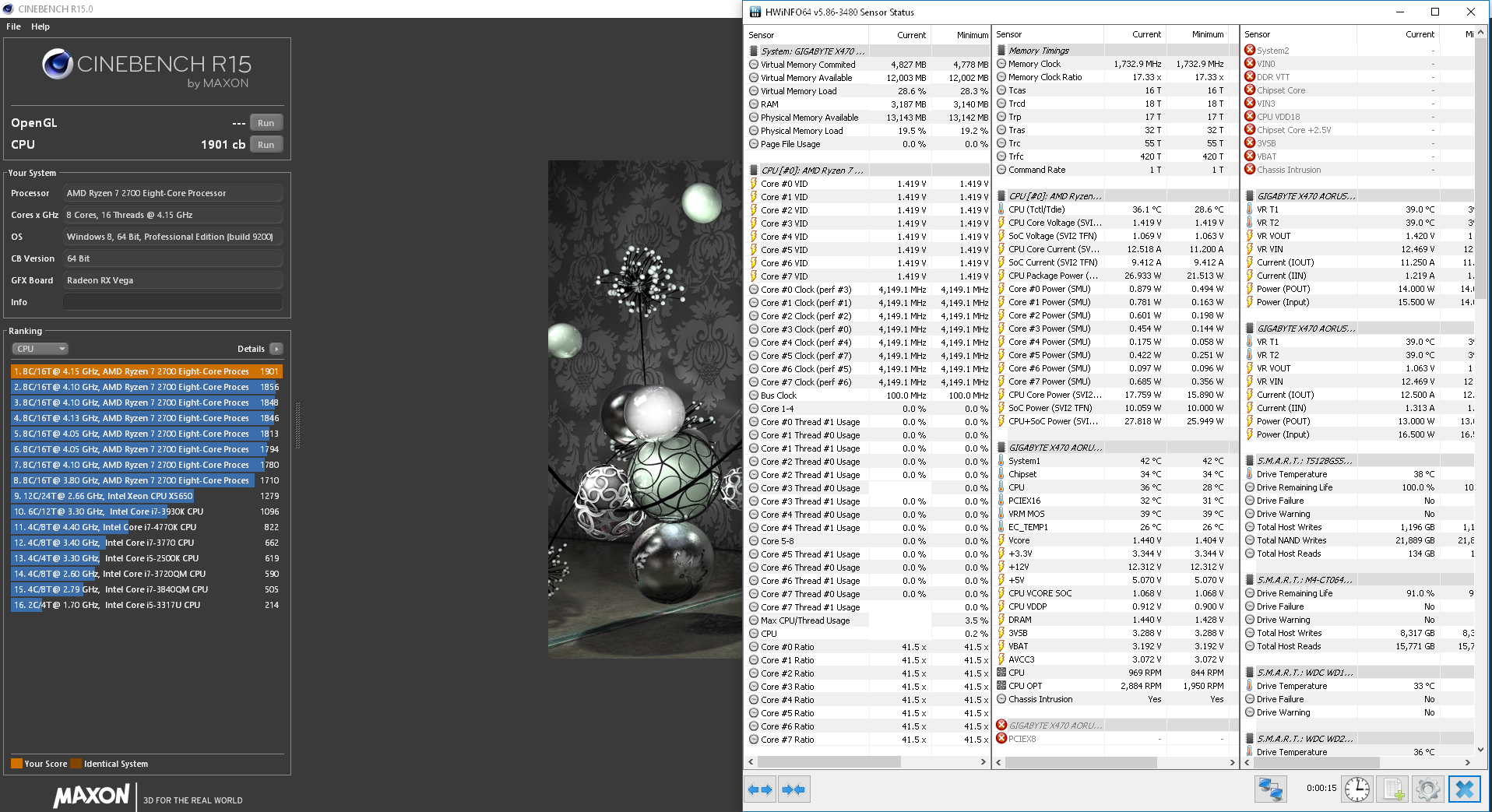

Наконец-то смог преодолеть барьер в 1900 в синебенче на своем сверхнеудачном драндулете. Экстрим ЛЛЦ + пониженная напряга оказывается неплохо помогают
4150.PNG [ 569.54 КБ | Просмотров: 2106 ]
