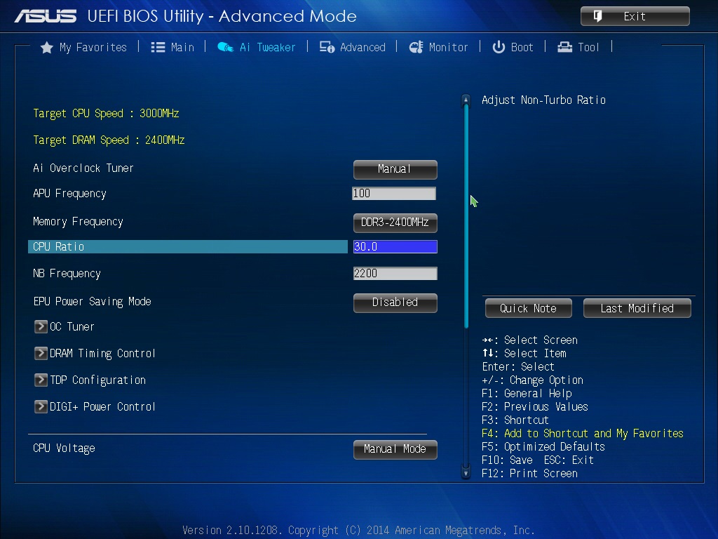

Вопрос, как разогнать процессор 860К на матери asus 68hm-k ?
В биосе выставляют в разделе Ai Tweaker повышенные токи итп., а частота в бусте все также 4.0Ггц

Все перечитал, но так и не понял где как на asus 68hm-k сделать разгон процессора. в AI tweaker все пробовал ставить, ни какого разгона не увидел.
ai overclock tuner ставь в manual и меняй apu multiplier
у меня так меню выглядит
Ок спс сегодня по пробую.

Разобрался...вообщем меня смущало , что во всем меню биоса есть какие то всплывающие окна, а на apu multi как бы не активно. но навел, ввел цифры и опана...множитель меняется...!такие дела.
