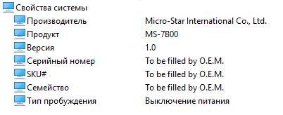

Регистрация: 21.04.2018
Откуда: Россия,г.Самара
1usmus писал(а):
Нажимая «Write buffer to memory», чип автоматически удаляется, записывается и проверяется
а как же серийники? у меня щас тоже все пусто, есть ли какой способ их снова прописать?
Снимок.PNG [ 6.98 КБ | Просмотров: 1451 ]
Ryzen5 2600x/ PatriotViper LedRed PVLR416G300C5K 8GBx2(16-17-17-17-35,1.39v,3200Mhz,Micron H-die)/ ASUS ROG Strix B450-F Gaming/ Aorus GTX1060 6GB
