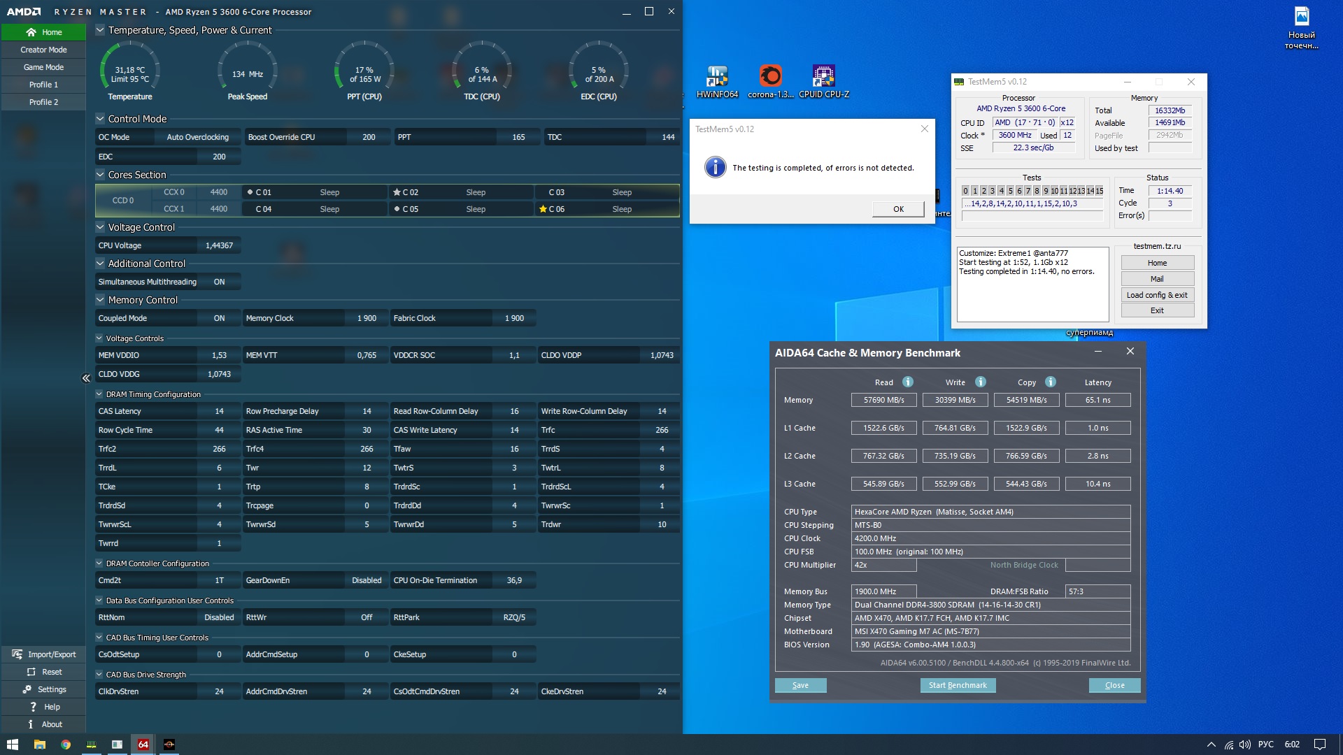

amdrama.jpg [ 399.29 КБ | Просмотров: 761 ]
А потом еще раз нашел для другого напряжения.

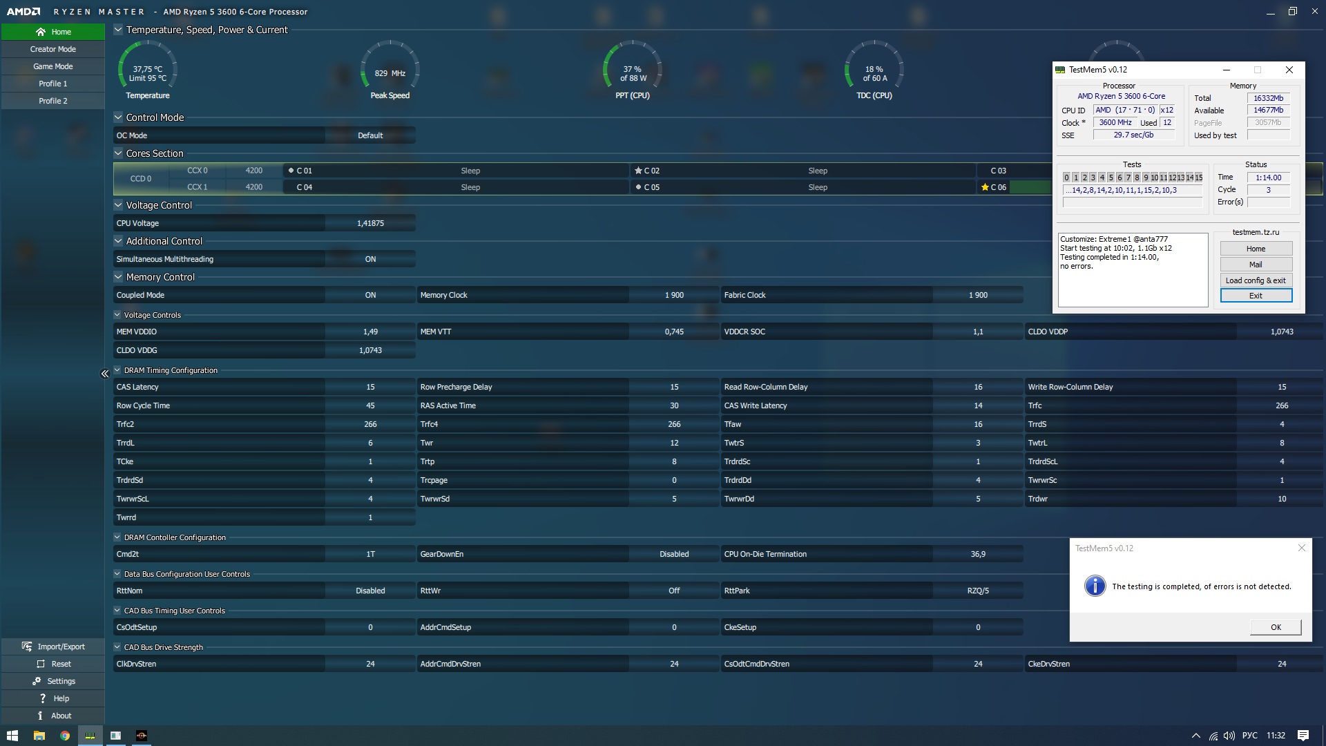

3800с14.jpg [ 469.1 КБ | Просмотров: 761 ]

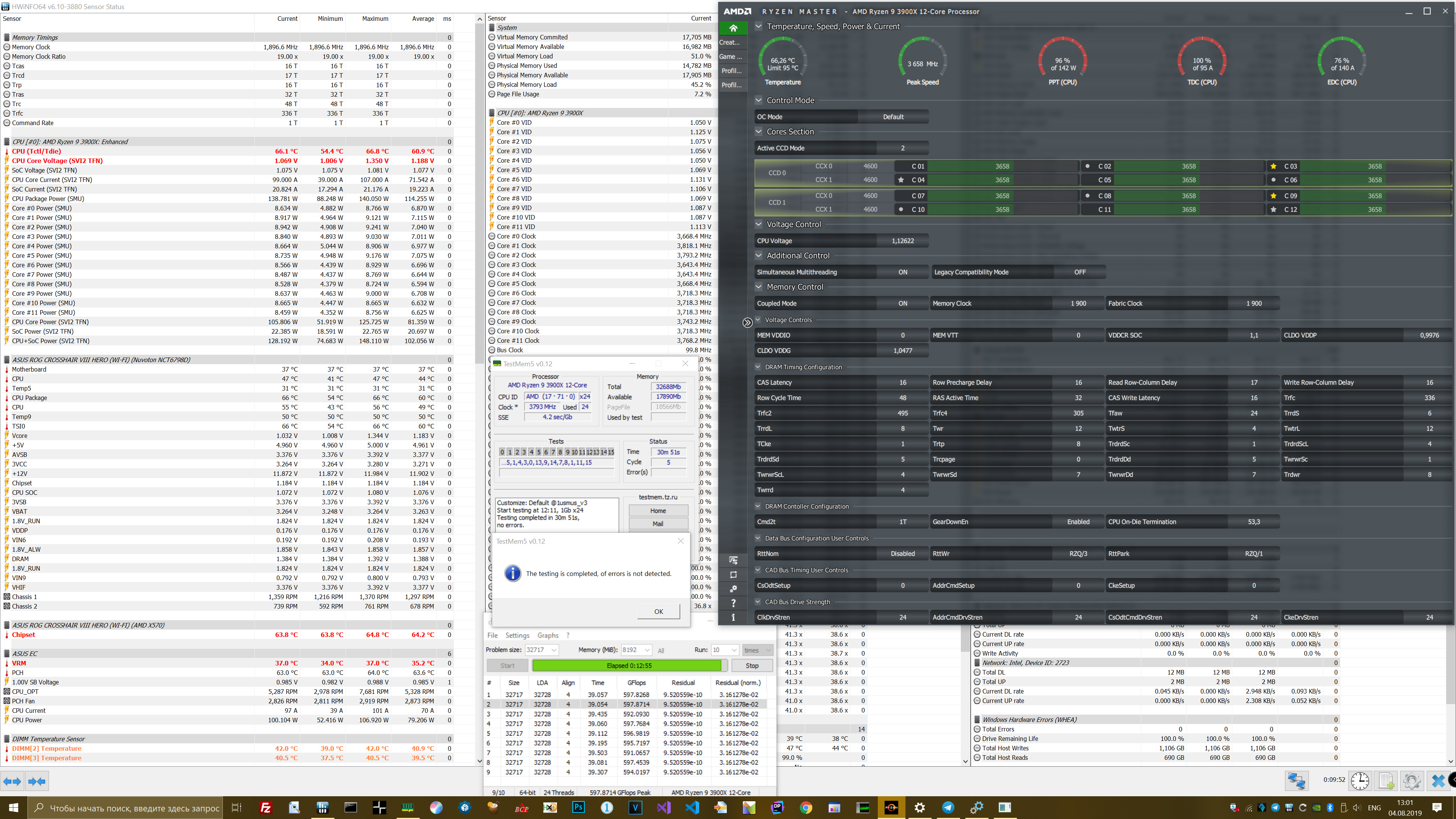

3800DR.jpg [ 1.95 МБ | Просмотров: 746 ]
