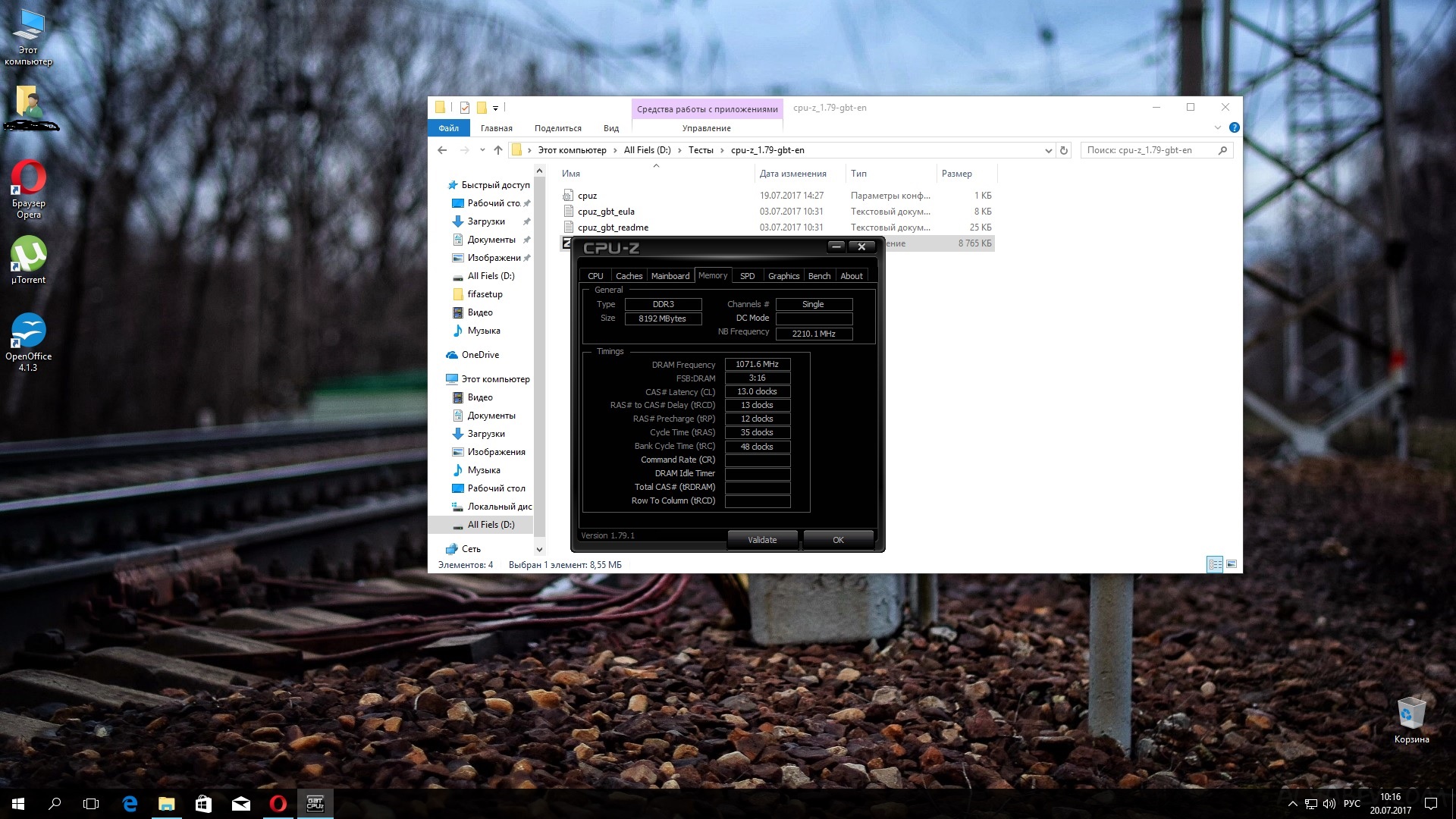

ffa1978 писал(а):
Не будет работать множитель выше 9 и точка ,ни на одной гиге не работает нормально-хотите траблов и получаете их.Как там завязали apm криворукие инженеры гиги с множителем не известно,но от них ждать можно всего,и с чего вдруг мамка свежая ??да все энергосберегайки нафиг кроме cool@quiet ps в крайний случай попробуйте отключать apm через программу amdmsrtweaker оставляя вкл в биос
Дата выпуска на коробке указана декабрь 2016г.
APM выключен в биос.
Вчера откатился на старые биосы так там выше 9 множетеля для памяти нет а шиной уже гонится, но до 214 (память 1900mhz)
в общем вот так
Комментарий к файлу: Так вот в том то и дело что гонится и проходит стресы
Безымянный.jpg [ 523.21 КБ | Просмотров: 1358 ]
Регистрация: 08.02.2009
Откуда: Ульяновск
не дата выпуска а когда плата вышла в розницу впервые я имел ввиду-вобщем шиной думаю можно и выше погнать -надо в настройках вам разобраться.И не совсем понял почему на скрине частота памяти выше 2 гигагерц а nb по дефолту -это скрин старый чтоли где по множке ?

Регистрация: 18.07.2017
ага эт по множке.
ща времени будет побольше и шину начну мурыжить
