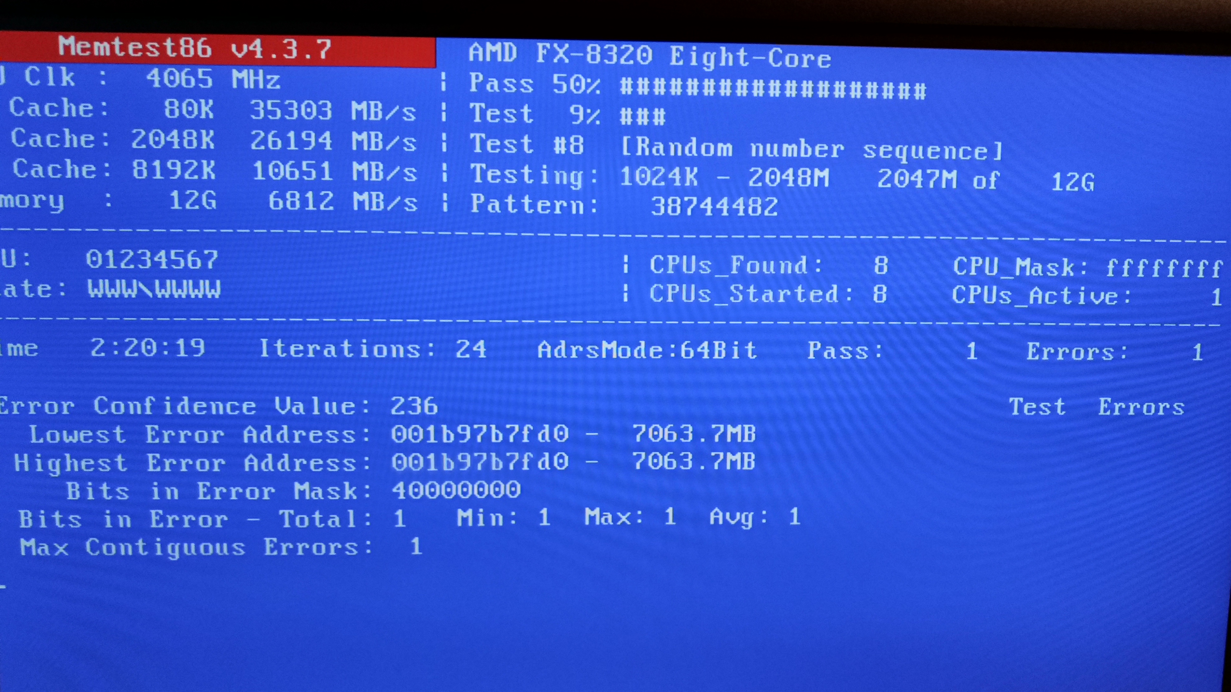

понимаю не по теме, но здесь мне ответят и пошлют куда быстрее :lol:
по одной планке бьется ошибка, как определить, в какой из 3х? выдает периодически ошибку в играх млин
P_20170730_025505_vHDR_Auto.jpg [ 2.57 МБ | Просмотров: 885 ]
проверить все три по одиночке :hi:

ricky_spanish по адресу ошибки, 7063Мб - вот и отсчитывайте сколько у вас модулей начиная с первого

ricky_spanish вторую планку попробуй выдернуть и снова пройти тест!

cannibal_pro писал(а):
по адресу ошибки,
вот я тоже так подумал, ибо как раз новая планка у меня по середине
