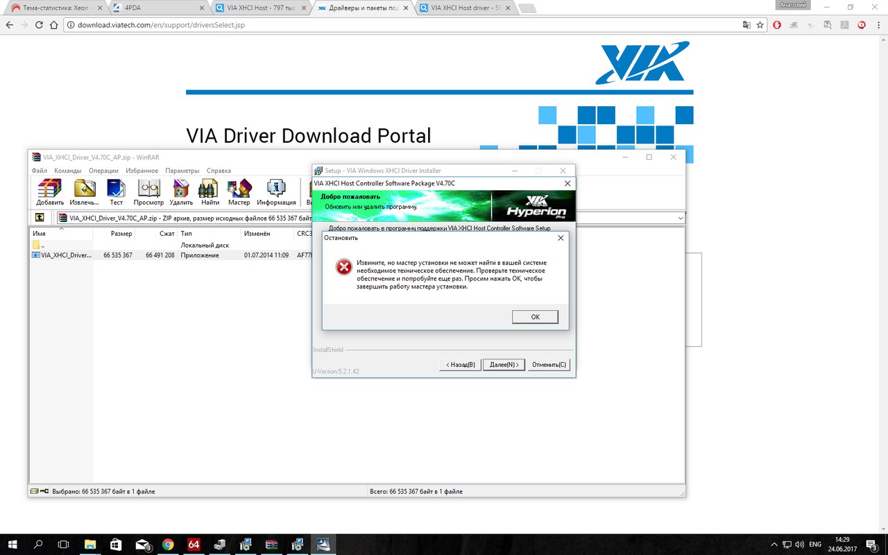

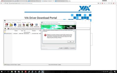

Решил сегодня перекинуть фильм на переносной диск по USB 3.0, подключаю диск, диод на нем загорелся, а винда его не видит. Ну , думаю, не беда, установлю драйвера с диска, что вместе с матерью шли(Huanan 2.47). При установке вылазиет следующая ошибка(причем скачал драйвера и с сайта VIA). Как оживить порта 3,0?
попробовать руками драйвера для VL805-Q6?
Регистрация: 31.03.2016
[/quote]
попробовать руками драйвера для VL805-Q6?[/quote]
Порты не ожили...так же диаод на винчестере светится, а диск не видится

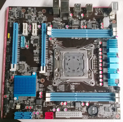

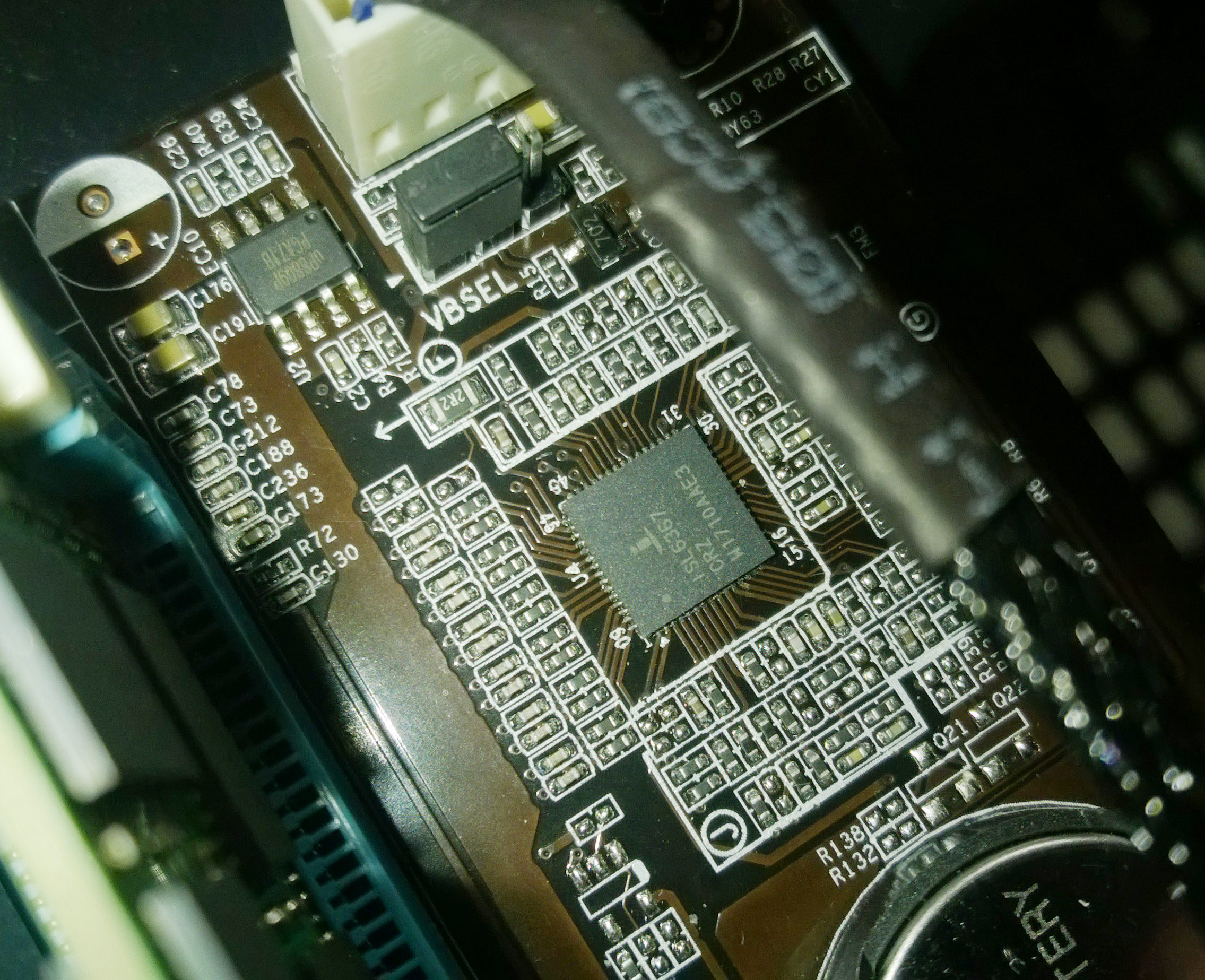

Всем привет!
Поделюсь следующим. Мать G218A v1.2, проц E5 1650, оперативка 4x4GB Samsung ECC 1600. Разводка ШИМ аналогична той, что наблюдал amdpdw. Однако вместо ШИМ ISL6366 используется ISL6367. Не знаю, чем это грозит, и на сколько эти две микросхемы в действительности отличаются (из даташитов понял только, что 6367 использует что-то называемое Green Hybrid Digital Enhanced Active Pulse Positioning и вроде-как более environment-friendly и далее в таком духе, вот этот весь зелёный буллшит).
Из наблюдений: система вырубается при стресс-тестах (Linx, Prime) даже без разгона. Грешу на заниженное питание. Логи показывают, что шатдаун происходит примерно тогда же, когда напряжение под нагрузкой опускается ниже 1.1В. Если сравнивать VID и Vcore, считанные HWMonitor, разница колеблется в границах 4-6% (если, конечно, такое сравнение правомерно). При установке опции Energy Performance в значение Performance система способна продержаться чуть дольше. Стабильность же достигается только при отключенном TurboBoost. Биос пропатчен. Морально готов сделать вольтмод, но отпугивает отличная от описанной в руководстве (для Huanan) разводка.
Комментарий к файлу: ISL6367
WP_20170624_17_30_28_Pro_edited_o.jpg [ 1003.29 КБ | Просмотров: 1950 ]
Комментарий к файлу: G218A v1.2
WP_20170620_18_21_52_Pro_edited_o.jpg [ 1.11 МБ | Просмотров: 1950 ]
