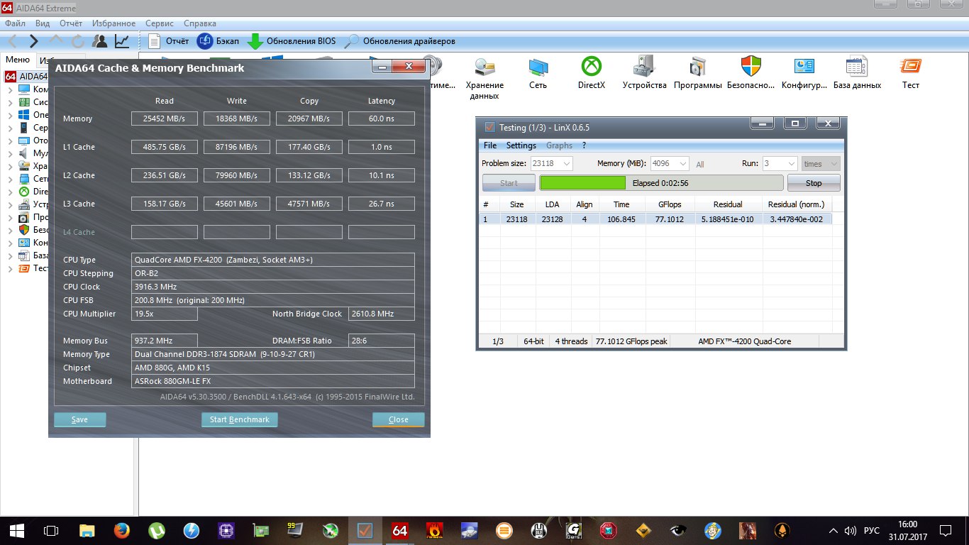

Кто помнит такого зверя, как FX4200? 4 ядра, 4 модуля, 4 FPU.
:facepalm: вот ты порылся на чердаке... Я уже такие шурупом к дверям прикрутил.
Asus Z170-A/6600k 4,8Ггц/DDR4 2700/8Gb/1060/6Gb/SSD128Gb/1000W
Регистрация: 10.05.2011
А некоторые его используют)
Очень весело, когда в FPU-бенчах он чуть-чуть не дотягивается до полноценного FX8xxx
