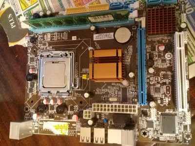

Ребят,какие процессоры кроме Ксеонов поддерживает плата P45GJL3 ?
20190806_182720.jpg [ 786.58 КБ | Просмотров: 966 ]
Наверное у китайцев которые это чудо выпустили надо спрашивать. Как вариант биос через MMTool открыть и посмотреть вшитые CPU Microcode.

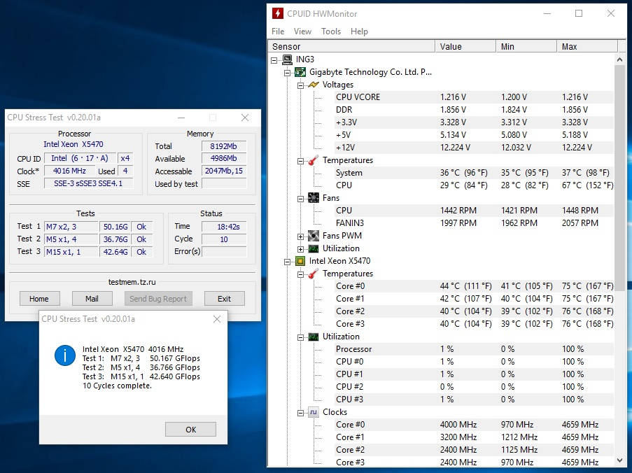

Хочу поделиться:
Почитав, что X5470 горячий, купил E5450 C0.
Сперва установил E5450 в GA-EP35-DS4 v2.1 с модифицированным БИОСом F6.
Получилось установить как 400x9, при выставленном 1.30000В.
Кулер стоковый от E8400 через КПТ-8.
Потом всё же рискнул и купил X5470.
Установил X5470 в GA-P35-DS4 v2.1 с модифицированным БИОСом F14.
Получилось установить как 400x10, при выставленном 1.26250В.
Кулер Thermaltake Big Typhoon (CL-P0114) через КПТ-8.
CPUID HWMonitor v1.41.0
CPU Stress Test v0.20.01.a
Теперь жалею, что купил E5450, а не X5470.
Регистрация: 14.11.2007
tak1973 А что с температурами в нагрузке?
Регистрация: 16.02.2009
Фото: 12
tak1973 а что большая разница 3,6-4,0 при прочих равных? чтото мне кажется 2-3 фпс в играх будет в лучшем случае и то не везде. для более менее производительности надо 450 по шине гнать, на е5450 это будет приемлемые 4,0ггц, а на х5470 возможно надо будет множитель снижать, охладить его на 4,5 ггц будет я думаю сложнее.
Регистрация: 29.07.2013
Откуда: Тушино
Ой, забыл. Вот.
1.jpg [ 99.84 КБ | Просмотров: 667 ]
А E5450 получился горячее.
Добавлено спустя 45 минут 58 секунд:
Vasilis, шина у X5470 на 400 будет 1600. У E5450 на 450 - 1800. Я не уверен, что система потянет такую внешнюю шину. E5450 на 400 и так горячей X5470 получился, а на 450 тем более точно не станет менее тёплым. Охлаждение нужно более серьёзное, нежели Termaltake Big Typfoon для разогнанного X5470.
