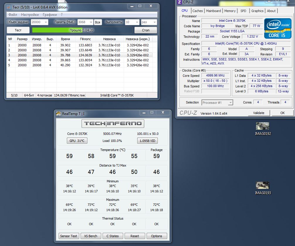

Присоединился и я к вам, проц i5-3570k @ 4500, жм под крышкой и под куллером
Было
Стало
Ryzen 7 3700X, 4*8Gb Sam (@3466), MSI X470 GP Carbon, Palit SJS GTX1060 , nvme SSD 970 Evo Plus 500GB , цап Aune S6, 4к монитор U32J59x
