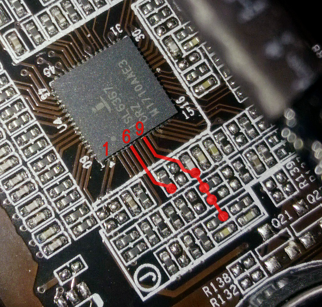

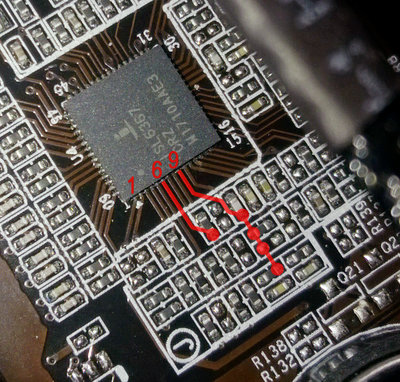

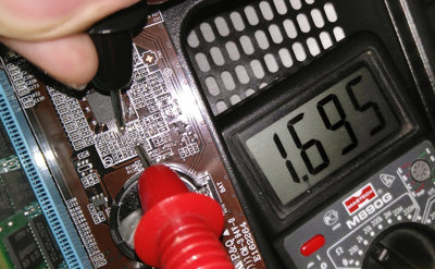

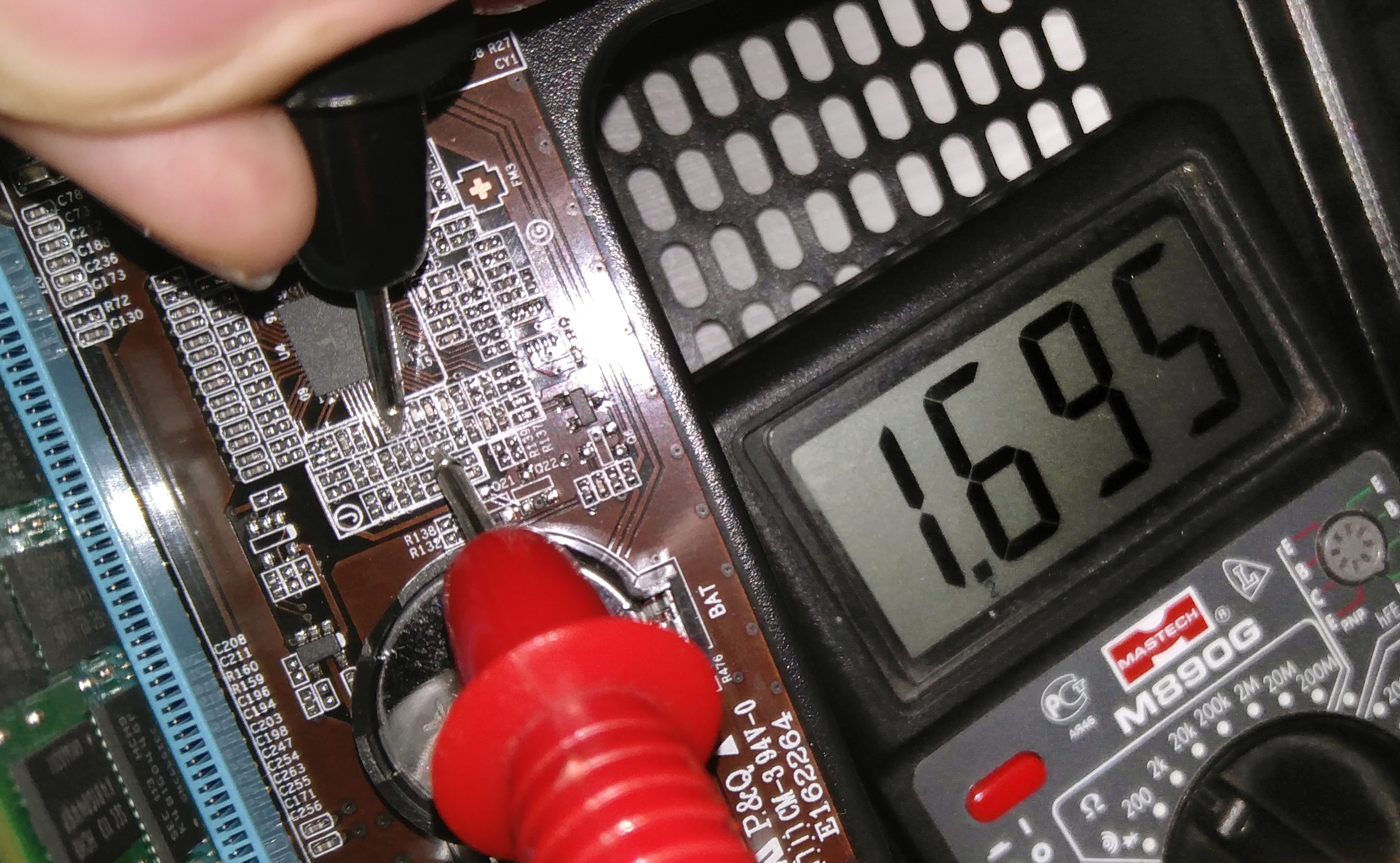

Возвращаясь к теме ШИМ на G218A v1.2. Путём нехитрых эквилибристических упражнений удалось прозвонить контакты на уже установленной в корпус материнке. См. прикреплённые фото. Как выяснилось, 9-ая нога никакая не висячая, а вполне себе зацеплённая.
igan писал(а):
Тогда проверять так: тестером измеряете сопротивление между 9-ым и 6-ым пинами шим. Если там 1.68К или что-то похоже - то резюк где-то есть.
Сопротивление между контактами есть, в моём случае оно составляет 1.695кОм, что вполне соответствует искомому, и даже несколько выше (что наверняка внесло свой вклад в чрезмерно заниженное Vcore).
Если кто-то сможет подтвердить или опровергнуть мои изыскания, буду очень признателен. Вольтмод делать по-прежнему боязно, но дорога к нему, судя по всему, открыта.
Комментарий к файлу: ISL6367
