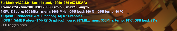

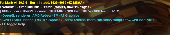

Парни, всем хеллоу. завел себе fm2+ сокет ради ретро игрушек и немногого погонялова. A8-7600 Gigabyte GA-F2A68HM-D3H и 2133 12-12-12-28 2Rank
Начал разгонять встройку через overdrive и столкнулся с проблемой. скорость памяти не поднимается выше 333мгц хотя во всех программах ( типа AIDA ) пишет о 1060+ мгц, на тестах и показателях в amd software четко видно, что выше она не поднимается.
Кто-то сталкивался с таким?
это настройка для дискретных карт,на апу нет смысла это трогать тк память апу берет системную в твоем случае 64-2гб от ддр3 2133,подними на ней частоту и/либо тайминги сожми

Та очевидно, что встройка берет из оперативной, тут проблем в том, что память работает с частотой 1060, а r7 берет от нее только 333мгц при разгоне чипа, с чем это связано я не знаю

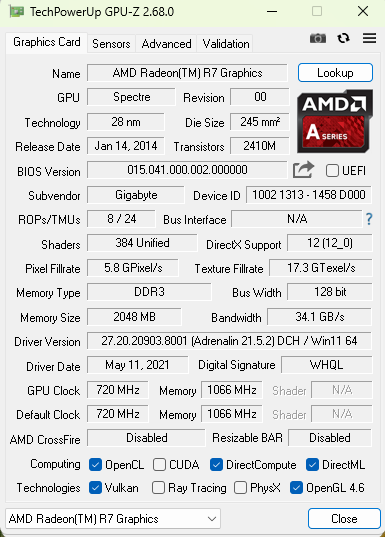

jabka_amd3355 скинь сюда скриншоты cpu-z и gpu-z. У тебя какое-то недопонимание.
Регистрация: 30.04.2013
ты что-то путаешь выше написал все понятно,у тебя нет никаких 333, 1066 это истинная реальная частота памяти 2133 это эффективная потому что ddr

Так, возможно я совершенно не умею объяснять, но вот скриншоты. На первом классическая частота процессора в тесте + gpu-z. На втором тест с поднятой на чуть (можно даже опустить, не поменяется ситуация.
При изменении частоты видеокарта больше 333 мгц от памяти не берет, что странно. Фэпэсы по итогу не растут, а наоборот в минус идут
{FC66B5C4-0E0D-48C2-ACA6-6B36DE2DFD6A}.png [ 32.06 КБ | Просмотров: 8991 ]
{07611ECD-EC0F-4E19-AC87-1B3A5BC74EC6}.png [ 66.36 КБ | Просмотров: 8991 ]
{7EA994DD-7938-4CF4-815D-76C1E8427FE5}.png [ 78.25 КБ | Просмотров: 8991 ]

Ещё раз перечитал последние сообщения и понял, что теряю хватку xD
Пункт номер раз - не разгоняй через overdrive. Оно не работает.
Цитата:
AMD A8-7600
Пункт номер два - у тебя залоченный камень. Что ты там собрался разгонять?
Регистрация: 12.10.2025
Ну я как-то подумал, что встроечку то погнать можно, потому что по графикам в играх он реально держит 1200мгц.
Куратор темы
Статус: В сети
Регистрация: 10.05.2011
Ты точно про частоту встройки, а не памяти?
Я разгонял встройку своего 7850k до 1200мгц - там овервольт был на грани допустимого на постоянку. Реально выше 1028мгц не было практического смысла.
Да, точно про частоту видеоядра. Я же говорю, тут прикол в другом, меняю значение частоты встройки - у меня память выше 333 МГц не берет ( и иногда вылетает с артефактами, чинится перезагрузкой )

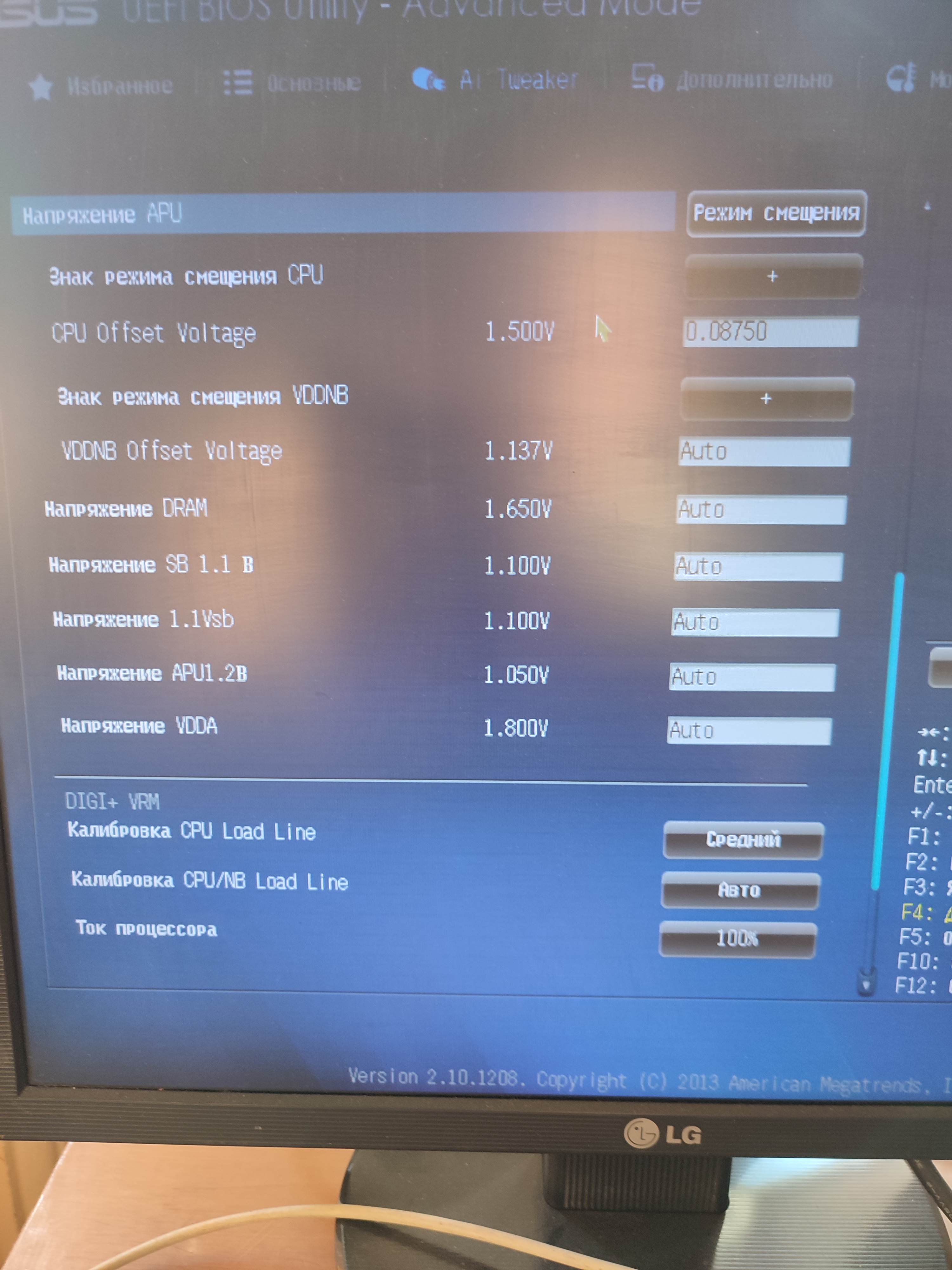

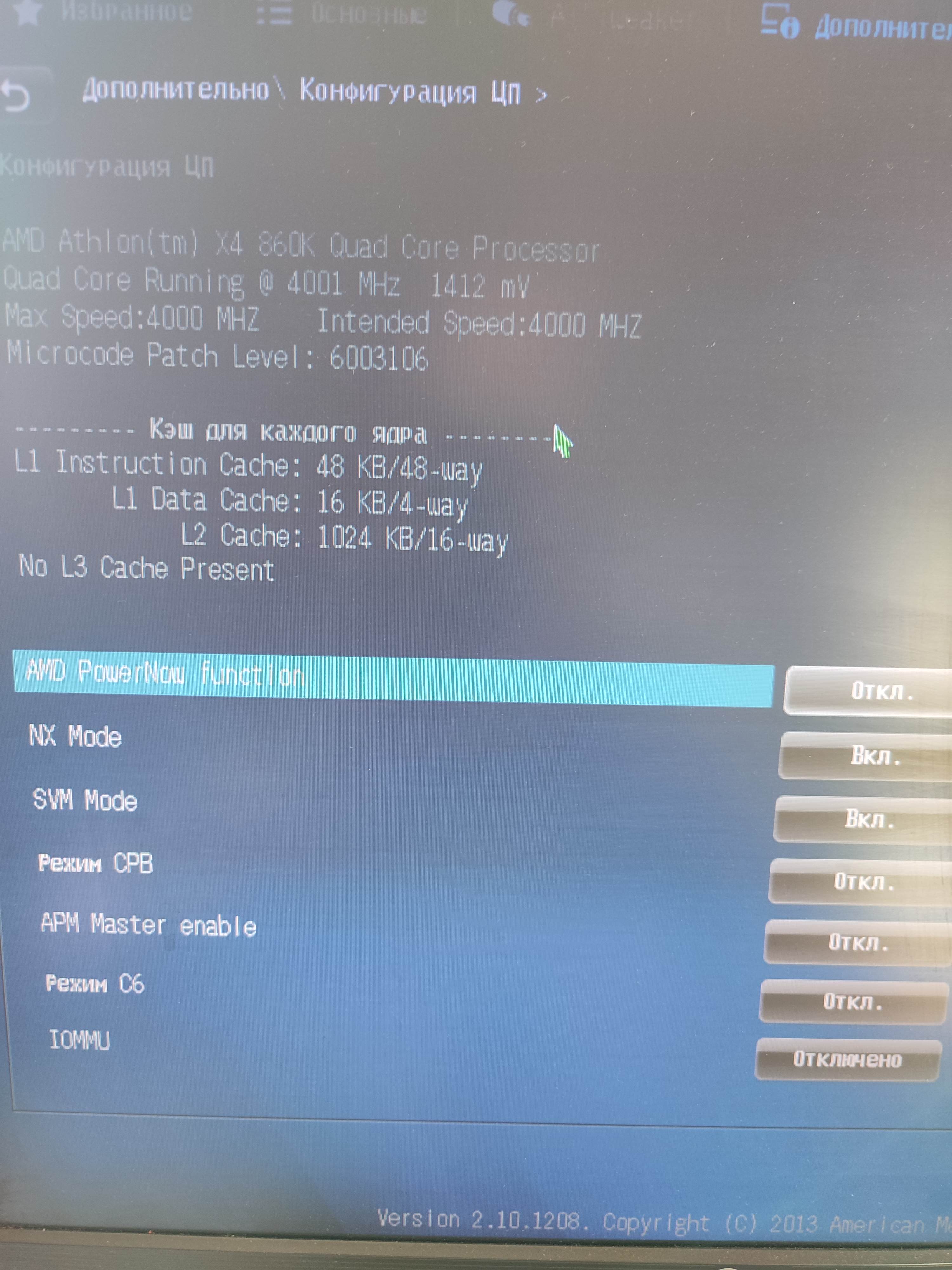

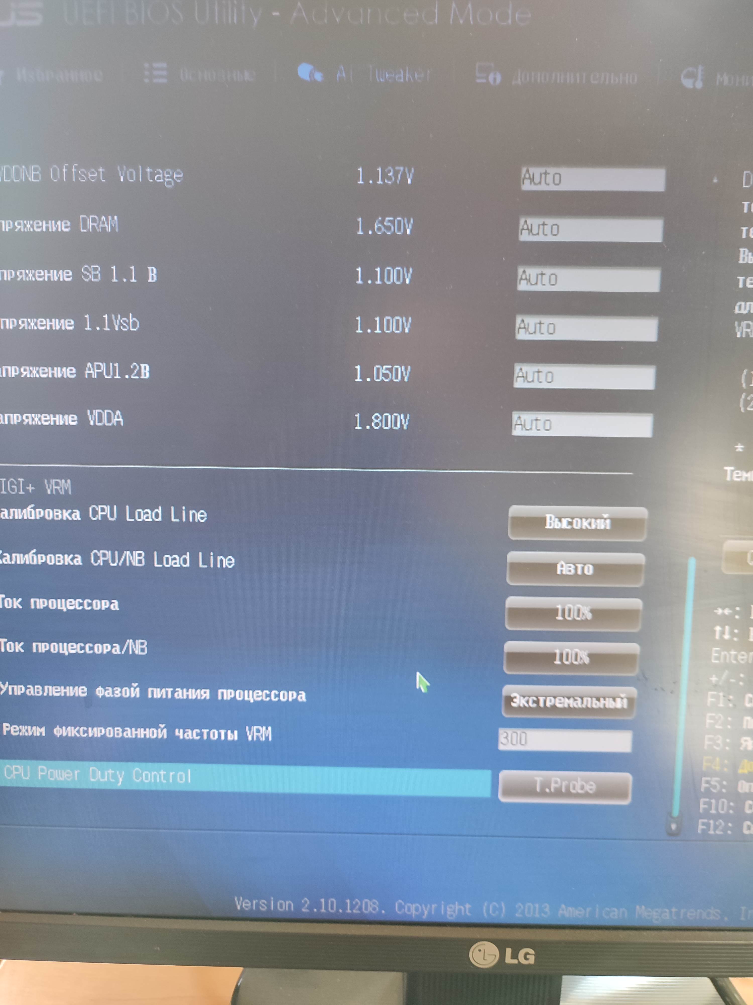

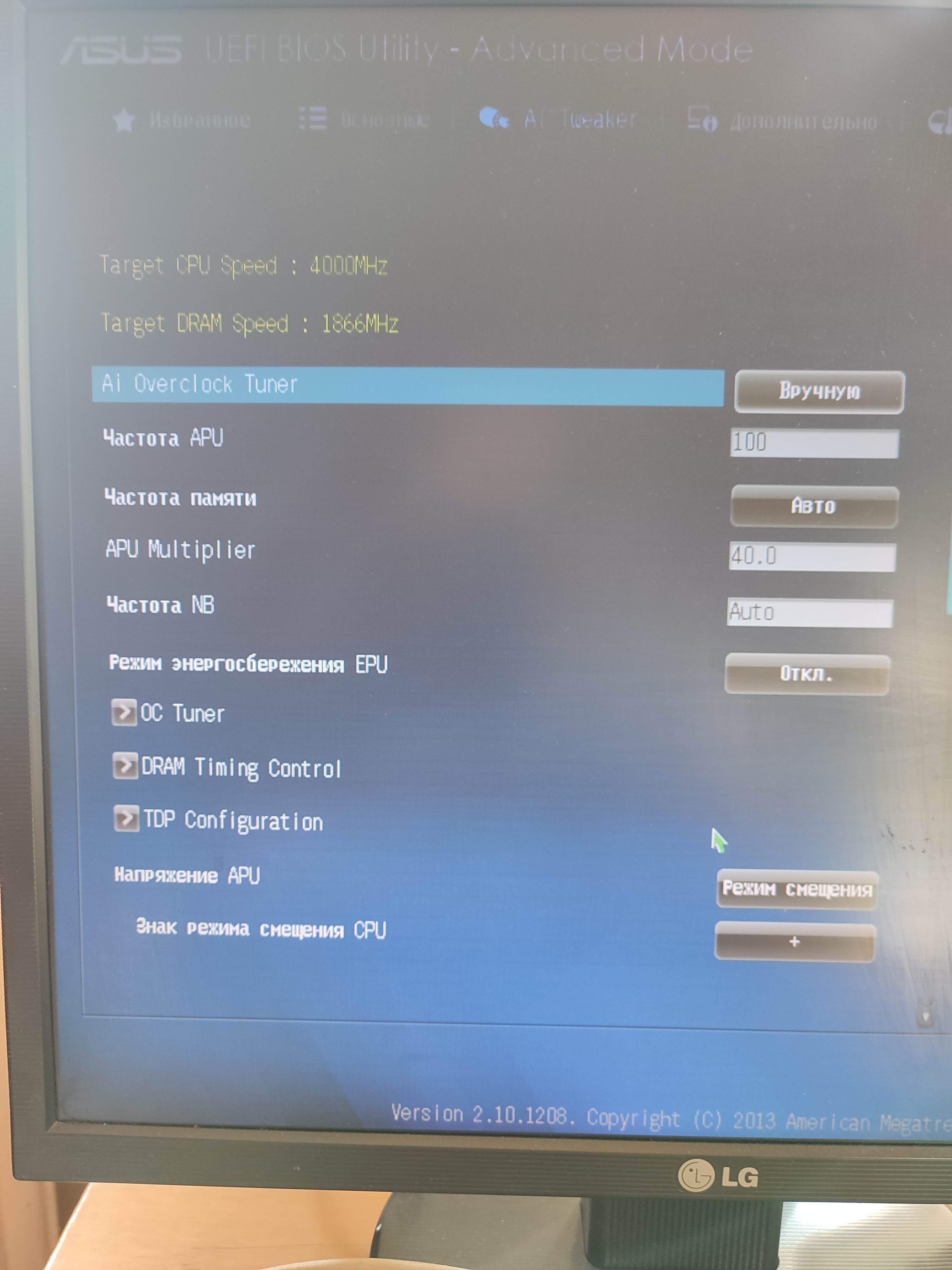

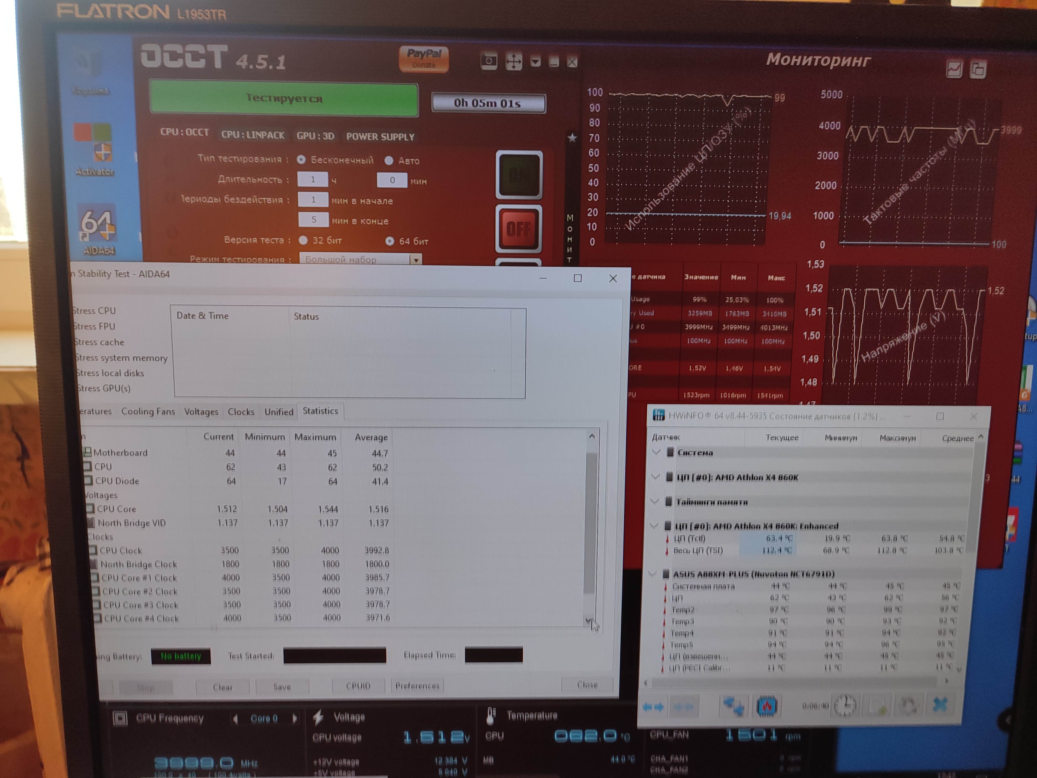

Нужна помощь в разгоне. Есть процессор Athlon X4-860K, материнская плата ASUS A88XM-PLUS, на процессоре кулер Oklick OG-CPC180-PWM1 180Вт, над системой питания процессора – 8 см вентилятор. Процессор загружает систему на 4,3-4,4ГГЦ. Без нагрузки частота не падает т.е. все энергосберегайки отключены. Под нагрузкой - даже если разгон всего до 4,0 ГГЦ где-то через минуту теста частота периодически падает. Как я понимаю перегрев либо процессора (что мне кажется маловероятным - температуру процессора замерял разными программами) либо системы питания. Скрины настроек и теста прилагаю – возможно в настройках что-то упустил.
IMG_20260309_162658.jpg [ 511.51 КБ | Просмотров: 6793 ]
IMG_20260309_162735.jpg [ 565.63 КБ | Просмотров: 6793 ]
IMG_20260309_162811.jpg [ 790.87 КБ | Просмотров: 6793 ]
IMG_20260309_173440.jpg [ 629.75 КБ | Просмотров: 6793 ]
IMG_20260309_174754.jpg [ 935.53 КБ | Просмотров: 6793 ]
вообще такого быть не должно тк у тебя нет встройки,на первый взгляд упустил ограничения по току они не повышены,хотя не факт что это поможет,память почему-то без разгона
убавь темпарутуру проца уменьшив напряжение,62С некорректные показания по факту там 70-75С,это перегрев для этих процов тем более что у 860K высохшая паста под крышкой
у меня щас есть доступ к такому стенду могу попробовать проверить,скрины биоса и тд лучше делать через f12 и с компа тк у тебя фотки плохого качества мутные
так есть 860к скальп но не факт что рабочий,есть а10-7700к он подойдет это тоже самое 2-4,встройку отключу тк будет внешняя карта

Ток ставил 120% при 4,3ГГц - ничего не поменялось, попробую при 4ГГц. Память - снял разгон чтоб не мешала. Температура проца 64 градуса - разве высокая? При снижении напряжения может перезагружаться.
. А программы мониторинга (я пробовал несколько в том числе и от асуса - все примерно одинаково показывают) неверно показывают?
В принципе можно попробовать скальпировать - все равно не жалко.
Есть ещё A10-7860K, но пока не ставил его - хотел сначала 860K поразгонять.
Была флешка только в NTFS, а она, как я понял, не катит для скринов биоса.
Последний раз редактировалось Strateg12 09.03.2026 22:25, всего редактировалось 1 раз.
можно,но без фото легко повредить smd срезая герметик и потом есть шанс сколоть кристалл,у меня он треснутый тк тогда я без рамки пробовал запускать
так и есть,просто посмотри на минимуме напряжения и частоты какая будет температура по сравнению с комнатной,у меня на 7860k температура в простое вроде 10-15 вместо 25
