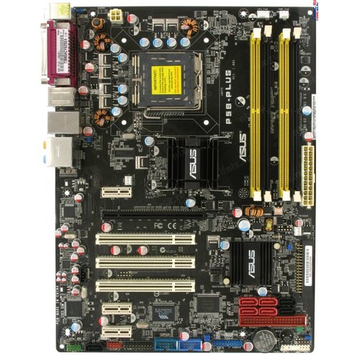

Всем привет! Нужна ваша помощь. Вообщем купил б/у комплект материнка (Asus p5b plus) процессор (Intel E6300) и оперативки 4 гига (каждая по 1 гигу) установил все работает но мощности проца как-то маловато показалось и решил посмотреть что можно установить максимальное на данную материнку и наткнулся на тему что устанавливают серверные процы,а именно xeon 5450. Почитал по подробнее пишут у кого-то работает у кого то нет,с модифицированным биосом разобрался и уже скачал. Так вот может кто-то сказать те кто уже тестировал на данной материнке и процом нормально ли все работает? А то хочу с али заказать но боюсь вдруг не пойдёт он у меня.
ASUS-P5B-Plus.jpg [ 72.78 КБ | Просмотров: 872 ]

Johnson910 В этой теме много чего есть, поиск работает. Если проц будешь покупать на алике и гнать комп не намерен, можешь купить сразу 4ре планки ОЗУ по 2 гига, стоят копейки, а 8 гиг в 64х разрядных осях помогут.

Johnson910, у этих матерей косяк с памятью. И судя по тому, что пишут люди, не у меня одного так. Суть в том, что тайминги, которые мать выставляет в режиме Auto, не соответствуют тому, что зашито в SPD модулей памяти. У большинства планок обычной "зелёной" DDR800 зашито 6-6-6-18, а эта мать ставит 5-6-6-15. Если тайминги выставлять вручную, система просто не стартует. В итоге, если память не тянет режим, который выставляет мамка, то придётся занижать частоту системной шины и, соответственно, процессора. Но с хорошей памятью (которая тянет 5-5-5-15 @ DDR1066) я на этой плате гонял X5460 до 3,7 ГГц (был бы проц удачный, может, она бы и больше смогла). С "китайским" же самсунгом 4x2ГБ у меня получилось только так:
Короче, всё зависит от того, на что способна память. PS: AHCI на этой плате (P5B Plus) работает. И ещё, если собираетесь на ней играть, то учтите, что у этой платы PCI-Express самой медленной (первой) ревизии. Если в неё воткнуть урезанную видеокарту, у которой не 16 линий PCIe, а только 8 или ещё меньше (в бюджетном сегменте такое не редкость), то это может ощутимо ударить по производительности.

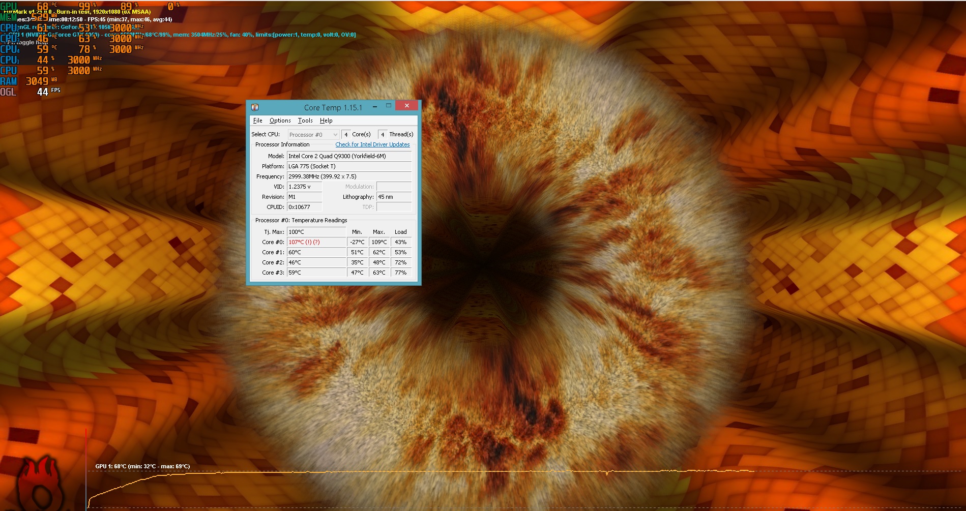

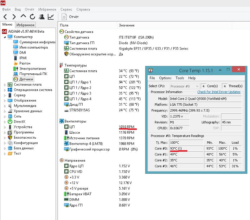

сори за офф. на профильной маме q9300 показывает такие темпы. непонятно, почему БИВИС крутит по PWM в таком случае вентиль на 1000 оборотов из возможных 2700. это может быть ошибка?
Добавлено спустя 38 минут 48 секунд:
15 мин работы Бублика
скрыны
Безымянный.jpg [ 540.2 КБ | Просмотров: 640 ]
Безымянный.jpg [ 184.63 КБ | Просмотров: 653 ]

что-то я не понял, фурмарк грузит 1 ядро что-ли? ну просто я никогда этим вопросом не задавался... а вообще, как-то странно нагружать проц бубликом, видеокарту не жалко? биос платы не смотрит Т ядер, он смотрит другую Т, то есть другой датчик, который где-то там в районе сокеты живёт. обычно его показания существенно ниже Т ядер (но бывают и глюки), так что по мнению гиги всё прохладно, сильнее дуть не надо. да и 107 цифра какая-то страшная, там уже проц троттлить вовсю должен... кроме того, у гиг по жизни трудности с биосами, емнип, у гиг 775 был такой косяк: в разделе мониторинга или повер менеджмента, уже не помню где точно, контроль процессорного вентилятора можно было поставить либо PWM, либо Voltage ну или вообще отключить. так вот первый ставить не надо, ибо он глючный. а вот второй работает корректно. сталкивался не раз и не два, если что...

бублик, проц, Estonia :facepalm: надо глянуть в процессах что грузит проц, может там майнер какойнибудь.

Dmitri, очень часто бывает, что софт показывает какие-то дикие температуры для отдельных датчиков. В том числе, может показывать даже температуры ниже нуля градусов, что без использования специального охлаждения (азот, сухой лёд и т.п.) в принципе невозможно в комнатных условиях. Скорее всего в данном случае софт не с той линии пытается данные прочитать. Либо у программы для этой линии неправильно тип датчика/оффсеты заданы. Недавно вкорячивал 45 нм зион на какую-то mATX плату из P5K серии. Так там все программы из-под винды мне vCore 1,85 вольта показывали. А в биосе было в районе 1,25, как и должно быть. Именно поэтому и говорят, что нельзя слепо верить показаниям софтового мониторинга - он может показывать всё, что угодно. Включите мониторинг Аиды во время теста. Там отображается наличие/отсутствие троттлинга. Троттлинг - аппаратная защита. Если его нет, и система работает стабильно, просто забейте на эти температуры.
там все 4 ядра нагружены под нагрузкой (первый скрин)
а что с ней станет за 15 минут? да хоть и не за 15.
в биосе он вообще температуру проца показывает 26.
что по PWM, что по вольтажу данная конкретная модель Гиги ведет себя адекватно. Она и с этим камнем увеличивает обороты кпу вентиля при нагрузке. Просто второй скрин из моего сообщения - простой. 93 градуса по одному ядру в простое, а 107 под нагрузкой.
из системника вылетает холодный воздух даже под нагрузкой. может радиатор конечно неравномерно прилегает, но там же расстояние между ядрами не более 1см. так что не может особенно быть.

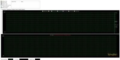

Ок. Спасибо. Попробую.
под нагрузкой около 25% троттлинг. в простое 1-2%. при этом все холодное и в биосе 26 градусов. эти данные о троттлинге в Аиде могут быть так же ошибкой?
тыц
Безымянный.jpg [ 512.73 КБ | Просмотров: 553 ]
