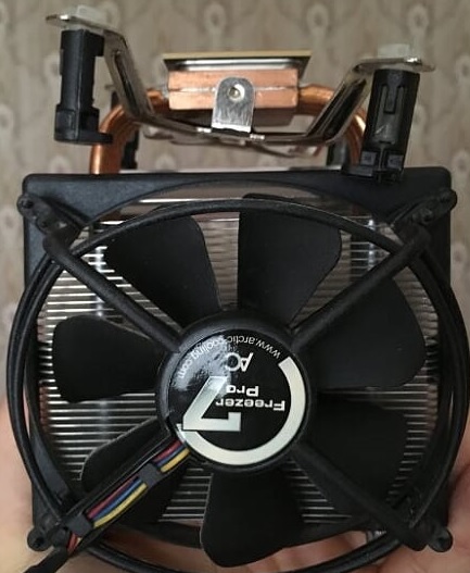

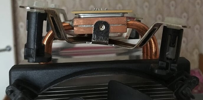

сейчас снял, проверил ноги. Все ОК. вот пара фоток с вентилем. Может этого охлаждения 2007 года не хватает q9300. Прилегание, на мой взгляд, норм. Паста свежая - арктик мх4 тонким слоем. Не знаю, в чем еще может быть приина.
До этого стоял e2140, который с 2008 года работал на 100% разгоне по множителю (1.6>3.2Ghz). И таких приколов не было с температурами.
Q9300 не гонится множителем, а саму частоту шины можно апнуть лишь 333>400(3Ghz).
Может быть, ну его, этот апгрейд, и взад е2140 вернуть?
Будет заметен прирост q9300@3Ghz относительно e2140@3.2Ghz в браузере и играх?

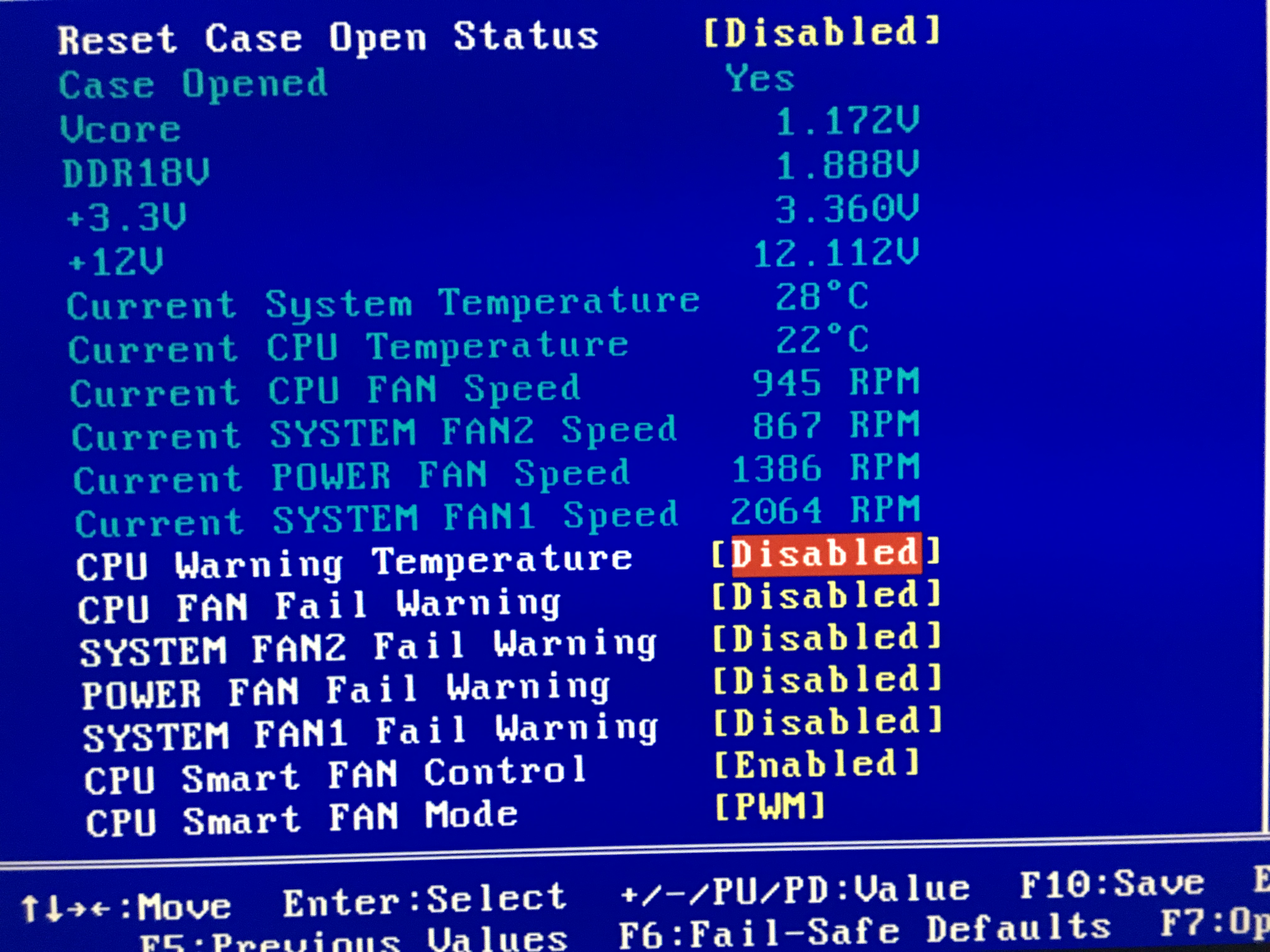

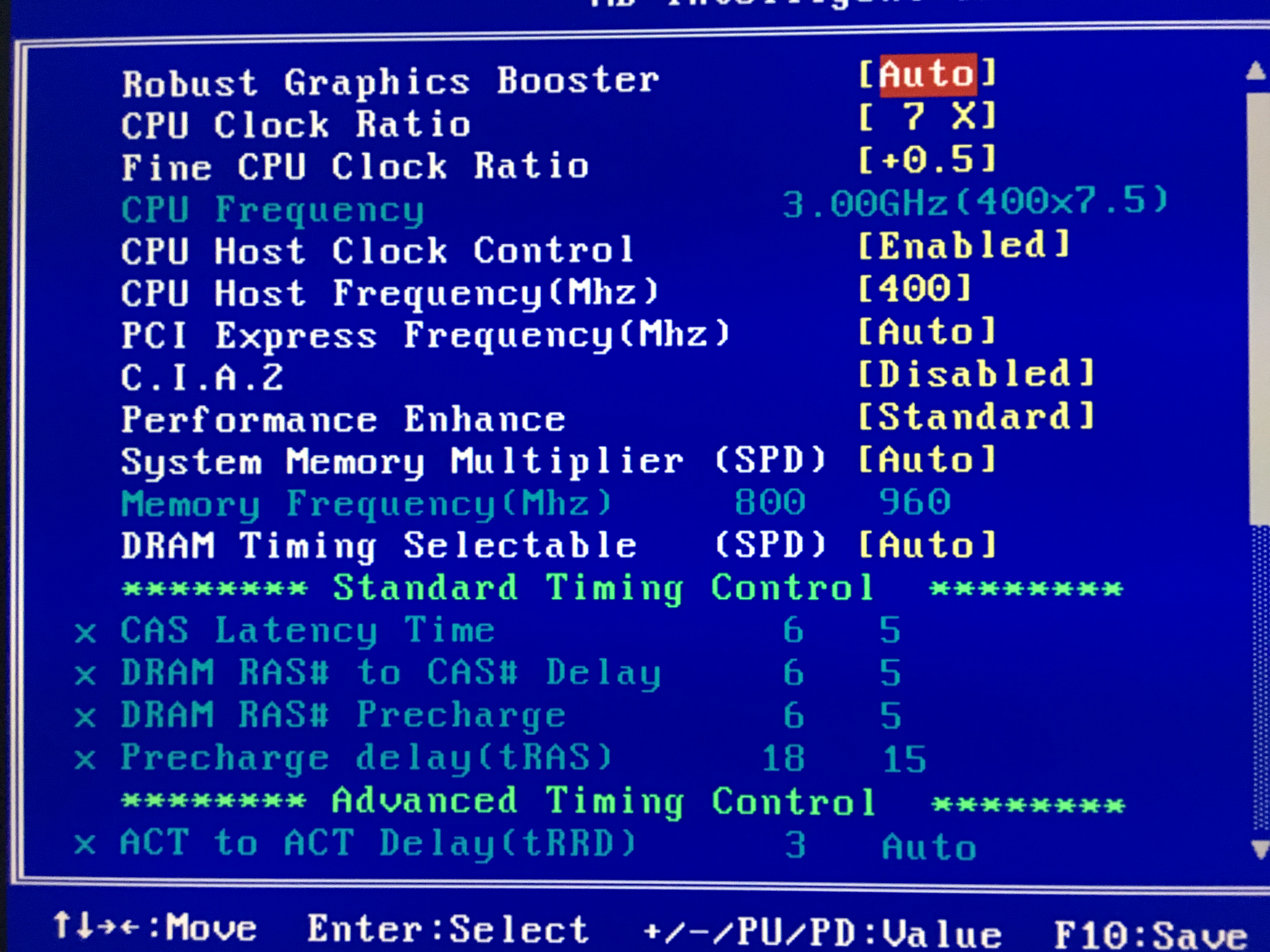

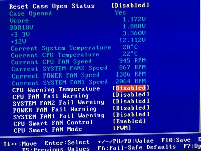

может быть такое, что это все-таки какой-то сам по себе упоротый q9300 купленный с рук? трижды переставлял его в сокет и все одно - 93 градуса по первому ядру простой.
уже купил x5450 - 775 реди (что нужно будет проделать с профильной мамой?) и он в пути, но все - таки хочется разобраться с этим q9300.
никогда не сталкивался с таким.
Val10 писал(а):
не понял, это ещё почему выше 400 не можно?
нет подходящего делителя памяти чтобы понизить ее еще больше относительно подъема fsb. сама память 800mhz.
Boy you just a stupid bitch and girl you just a no good dick...

Dmitri писал(а):
сама память 800mhz
мне не попадалось памяти pc-6400 (то бишь 800мгц), которая не смогла бы 900мгц. пусть даже 6-6-6-18, но 900. пусть при 2,1В, но 900. даже нищасный кингстон в последний раз у меня существенно больше 900 смог (5-6-6-18/2,2В). даже помню какой-то третьесортный elixir 900 смог. главное, чтобы плата была нормальная, а не как P5B... оговорюсь - не беру в расчёт полный ноунейм шлак на вообще непонятных чипах, там всё может быть. надеюсь, мы не про такую говорим? что же касательно битого проца - конечно может быть.
Val10,

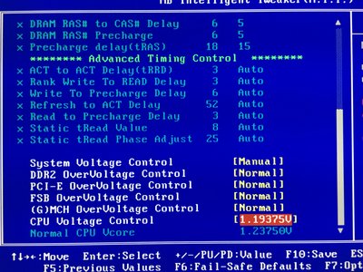

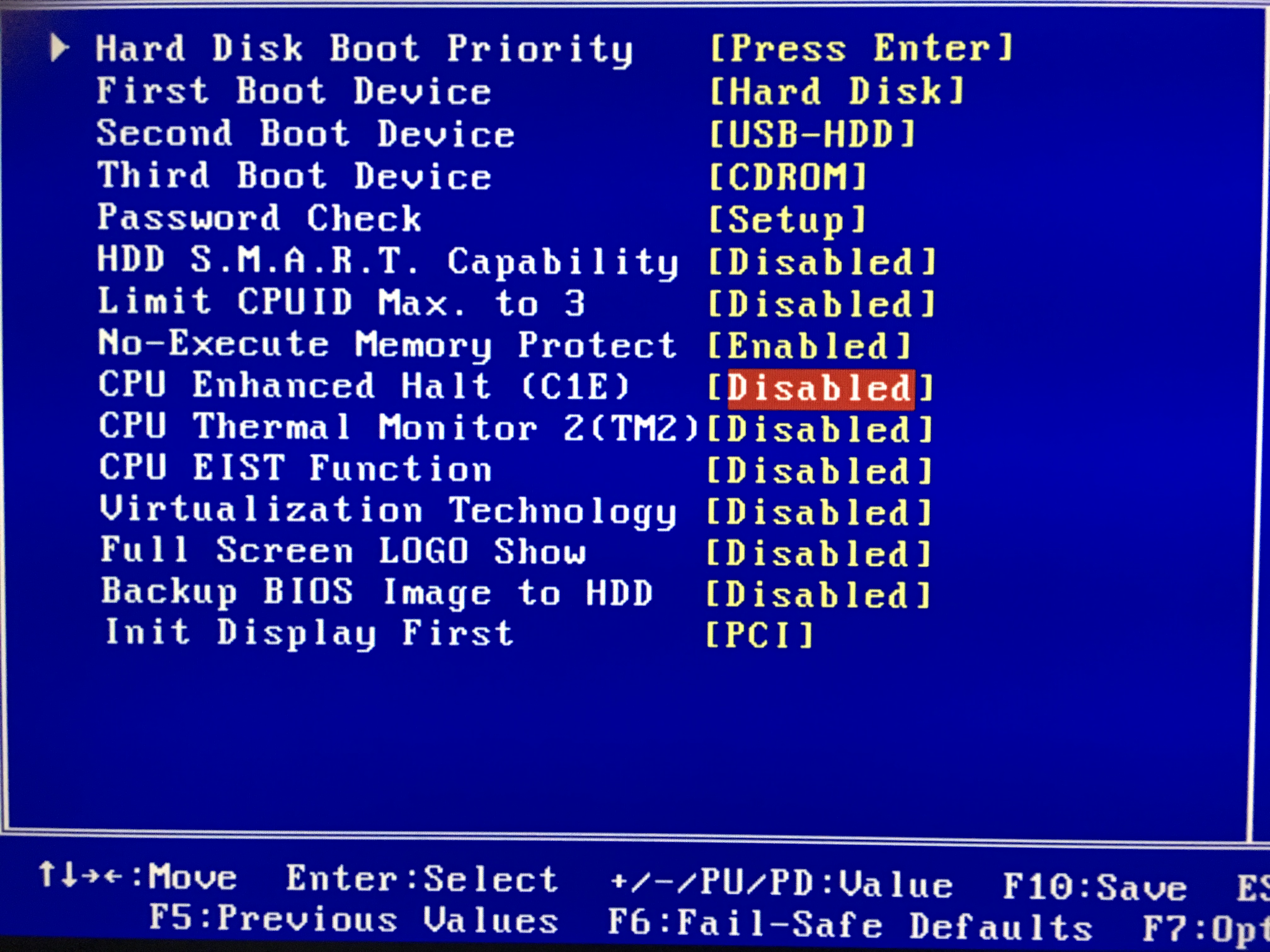

я в этот комп не лазил с 2008 года, как установил е2140 и погнал по фсб 200>400. могу лютую ахинею нести. вообще там все авто поставил, если честно. на мой взгляд, режим "авто" очень удачно память выставил относительно настроек фсб. могу ошибаться. выше ФСБ ставишь - уходит стабильность. можно сделать вручную и долбаться конечно. откровенно говоря, я не рвусь особым желанием после этого косяка с температурой ядра. буду ждать x5450.
посмотрите скрины плиз, если не лень.
напомните, что там можно еще поделать?
скрыны

Добавлено спустя 59 минут 14 секунд:
Я правильно понял, если мама держит q9650 и влит последний биос, то мне не надо делать никаких телодвижений под x5450?
