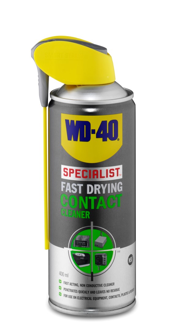

hardware писал(а):
значит на 100% труп
Ну почему же труп, никто не мешает заменить контроллер и проверить мосфеты (если есть пробитые, то тоже заменить).
И ещё совет, промойте плату очистителем для электроники (может было залитие или что-то подобное) может заведётся (WD Contact или аналоги и старая зубная щётка).
wd-40-400-spec4.jpg [ 95.83 КБ | Просмотров: 830 ]
