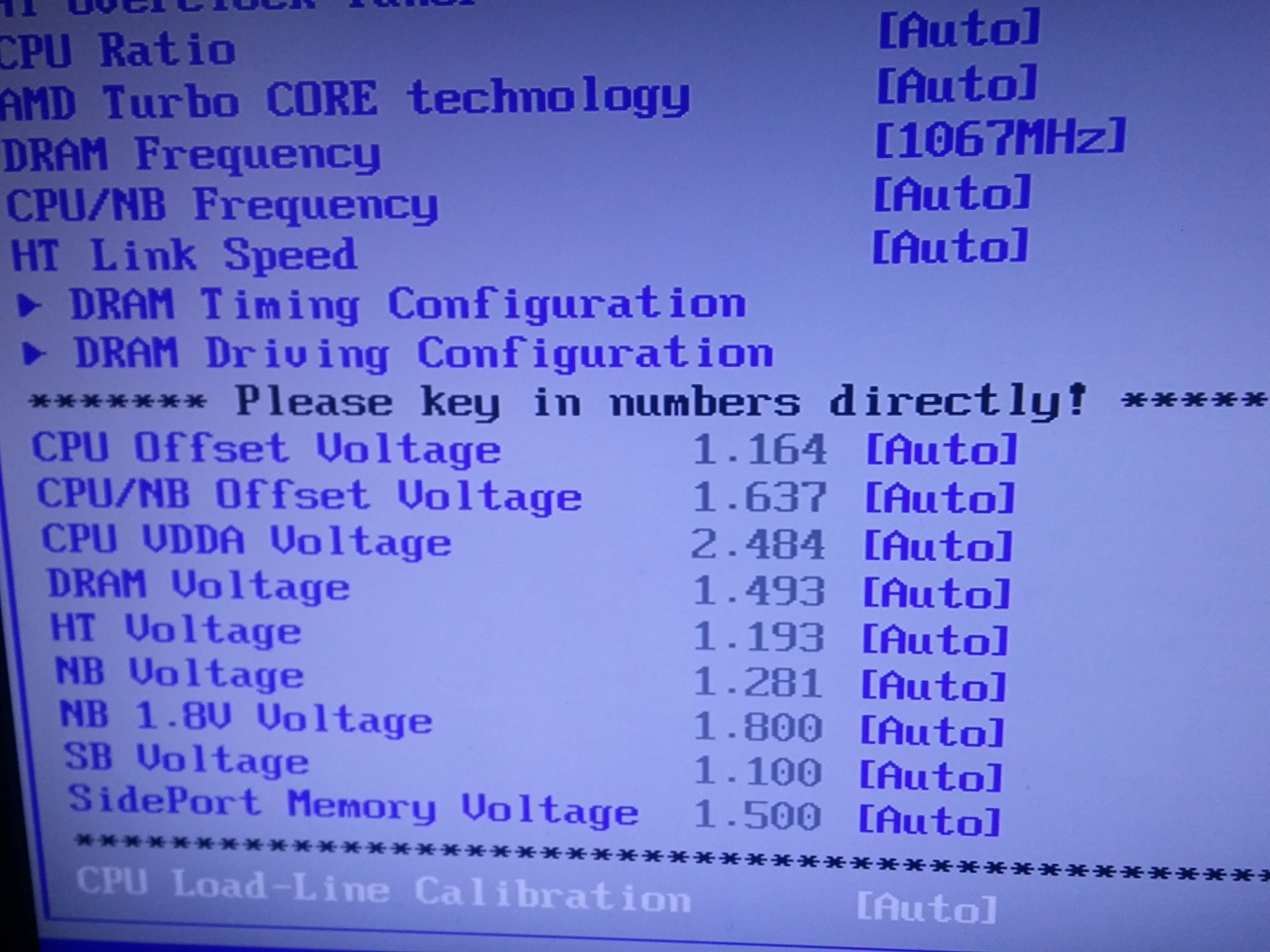

Подскажите PLS на фото нормально что напруга CPU/NB OFFSET VOLTAGE равен 1.637 в проц FX 8300 мать M4A89GTD PRO/USB3
20170817_170154.jpg [ 2.31 МБ | Просмотров: 1936 ]
много это,снижай до 1.25-1.35v

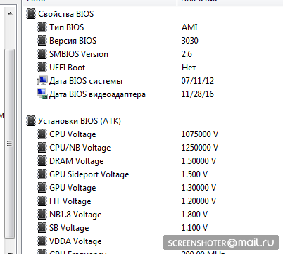

мать не позволяет понижать,а это точно напряжение контролера памяти или что то другого ?
мониторинг на AIDA64 показывает CPU/NB Voltage 1250000 v

AMXmod2X разгон на проточке или на фреонке

Metall4 смени с авто на мануал и делай

Регистрация: 30.04.2013
там липовый проц на картинке)
AM5 R7 7700=6050Mhz air WR
так там ещё и количество ядер подразогнали :crazy:
Регистрация: 08.03.2010
Откуда: Орел/нерезиновс
TheChosenOne Remarc не обратил внимания сразу

Регистрация: 06.02.2013
Фото: 20
Когтехват включай.
Картинку нашел тут https://www.overclockers.ru/cpubase/?action=details&id=31632
