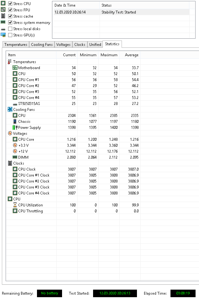

Скажите, а почему с этим ксеоном stress test памяти выбрасывает ошибку через 3-15 минут после прогона?
на q9300 теже 960мхз-5-5-5-15 гонялись полчаса и норм. это потому что он троттлил на 25% и типа не "догружал" ее?

Dmitri Если проц троттлит, то ни о какой стабильности чего бы то ни было не может быть и речи, памяти в том числе. кроме того, этот зион суть два кристалла E8xxx на одной подложке, а тот Q - два E7xxx, какбэ ни разу не одно и то же. грубо говоря, число транзисторов существенно больше. множитель больше, то есть на той же шине 400 итоговая частота выше. всё это вкупе и сказывается. надо б навалить на север побольше, не в памяти вовсе дело, имхуется мне...

Val10,
да, но когда снимаешь галочку с памяти в aida64, оставляя все остальное, стресс-тест гонится дольше 30 мин.
ок. попробую поднять немного напряжение северного. спасибо!
меня еще смущает, что диспетчер задач показывает 3.29Ггц и около 90% загруженности в то время, когда Aida64 3.6Ггц и 100%.
а так это память была.
при 960мхз и турбо настройках стресс тест на 3.6Ггц дольше 15минут не ходит сколько напруги северному и процу не добавляй.
на 840мхц и стандартных настройках памяти даже 3.8Ггц гоняеся в стресс тесте больше получаса на стандартном напряжении.
Странно что при этом она же много лет работала на тех же частотах е2140. Видимо, я ее никогда толком не "стрессовал", а в обывательских задачах ее нестабильность себя не проявляла.
Оставлять тогда 3,8Ггц при автонастройках питания и делителе памяти 2 - 840Мхз? Пару часов уже гоняется на этой частоте в стресс тесте. Полёт норм.
температура максимальная по самому горячему ядру в Aida64 - 58°.
или 3.6Ггц оставить, так-как в Cinebench r15 разница 399/418 очков, или 5%, что фигня, а греется он меньше ощутимо при 3.6Ггц - 51°.
в целом я впечатлен работой этого ксеона. даже на стандартных 3Ггц он как-то все плавнее квада делает. жалею, что давно не купил его. в подавляющем большинстве игорей в разгоне нагружает профильную 1050 2гб под 100%. получается, мне теперь получше видео надо. rx 470 c алика за 50€ впритык будет, или даже больше чего?
