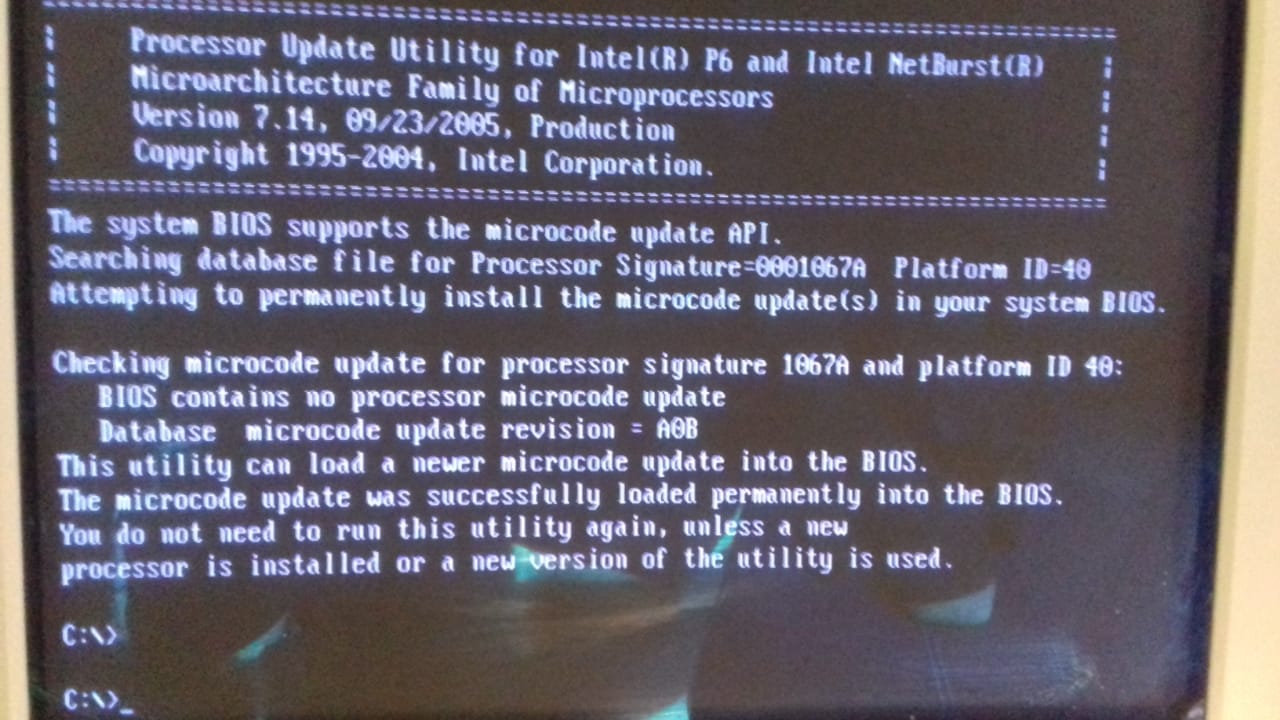

У меня есть такой же проц, и такая же материна как в описаний ниже, зашел на совершенно альтернативный метод https://ideafix.name/?p=2596 и не понял как и куда вставлять микрокоды для Xeon E5450 (E0) ???? Помогите,а то время нынче не очень а ПК нужен для vmWare(да и не перезагружается он ).
CPP_Forever говорит:
"Недавно купил материнку Intel DP43BF, заказал из али Xeon E5450 (E0). Начитавшись форумов, решил спаять ISP LPT программатор, но для эксперимента решил сегодня сначала попробовать совершенно альтернативный метод. Как ни странно, метод отработал удачно, в списке микрокодов появилась ещё одна дополнительная строчка CPUID=1067A Rev=A0B 2010/09/28 CRC=B007E7B0 Off=62418 Size=2000 Plat=2,6 и Xeon E5450 (E0) заработал как гражданский CPU. Вроде бы все инструкции на месте, температуру показывает адекватно, с перезагрузкой нет проблем. Надо конечно получше потестить, но "
Регистрация: 07.08.2003
Looking22

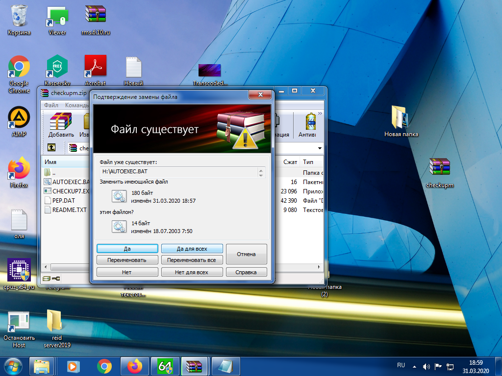

Создайте DOS-флешку при помощи Rufus, распакуйте на нее этот архив с модифицированным CHECKUP7 и загрузитесь с этой DOS-флешки при установленном Xeon.
Обязательно сфотографируйте результат на экране.
Регистрация: 31.03.2020
При распоковки архива на doc-флешку спрашивает заменить или нет ?
Комментарий к файлу: Соглашаться ?
22.png [ 1.14 МБ | Просмотров: 585 ]
Looking22
Да, заменить.

Что то написал... Лечиться надеюсь ?
bios-шмиус.jpg [ 118.89 КБ | Просмотров: 577 ]
Looking22 писал(а):
Что то написал...
Написал, что микрокод успешно интегрирован в BIOS. :)
