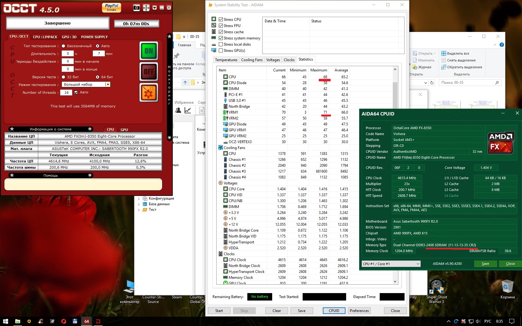

Вроде получилось :dance:
Меня только пугает температура Vrm 71C. В играх 65С. Не многовато ли? Или нормально?
CPU в играх до 61С доходит.

Ruslan56
Теперь с памяти сбрасывай напругу, в биосе вручную 1.69, под напругой 1.65 будет. на КП поставь вручную 1,30625, тоже должно работать. После пробуй схему 11-13-12-30-44. Вообще, память 2400 при твоих родных таймах завести, нужно КП на 1.4в выставлять, иначе могут быть кратковременные глюки в виде висов и синек, причем день проработает нормально, потом например комп возьми да не выключится или не проснется.
Врм будут греться и на стоке, у меня для этиъ целей на боковой крышке корпуса вентиль на 240мм стоит, температура конечно высокая, но не критичная, но выше по процу уже гнать не стоит.

Ruslan56 писал(а):
Вроде получилось
разве 2133 10-11-10-30 cr1 не будет лучше чем 2400 с конскими 11-13-13-35 cr2?

skyclad80 писал(а):
Ruslan56
Ок! Спасибо!
А вот по разному, aida по чтению покажет приблизительно одно и тоже значение в пределах 31500, а вот на запись 2400 прилично побыстрее. В играх я проверял на mafia3, разницы не заметил, в ларке 2400 интереснее, в хитмане тоже, в ведьмаке прогруз быстрее на 2400, но минималка лучше на 1-2 кадра на 2133. В целом приблизительно одинаково. Скачек происходит если КП на 2700 влупить, тогда память 2400 себя раскрывает, чтение у меня было 34400 в аиде, но найти нужную напругу на КП я так и не смог.

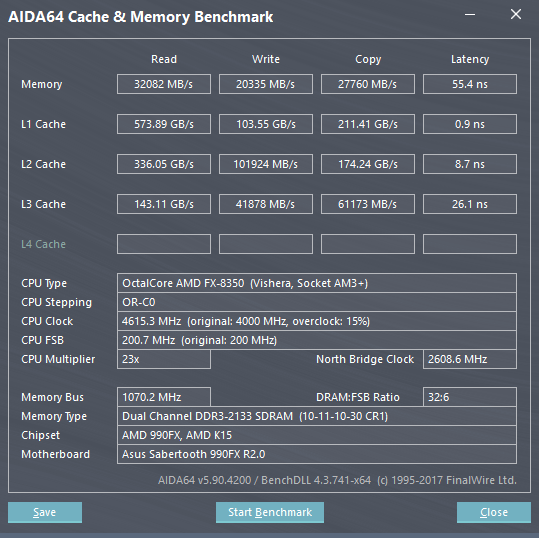

ddr2400 aida cash.png [ 93.8 КБ | Просмотров: 873 ]
ddr2133 aida cash.png [ 93.71 КБ | Просмотров: 873 ]
Ryzen5 3600 @4200fix//СВО Arctic Liquid Freezer 240//Gigabyte B450 AORUS PRO//ddr4 3733 16Gb//aurus 1660ti//Корпус Zet Rare M1
Регистрация: 13.09.2007
Откуда: Санкт-Петербург
Ruslan56
ну вот сам выбирай что полезнее, и аида 5.92.4300 поставь, чтоб удобнее сравнивать было
