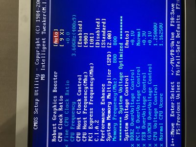

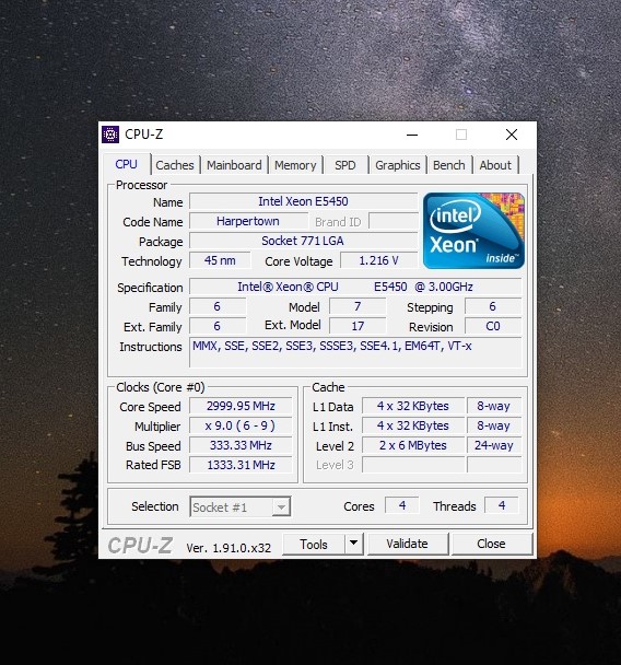

Всем доброго дня, в связи с работой пришлось обновиться до Windows 10( ранее стояла Windows 7), после обновления десятка не видит разгон. Ранее на семерке проц был на частоте 3.6hz, а сейчас выше стоковых 3.0hz не поднимается. В чем может быть проблема, мб кто-то уже сталкивался? Процессор Xeon E5450
Конкретнее, диспетчер задач или сторонние программы не видят?
Регистрация: 06.04.2020
В сторонних, в самой системе Windows, так же при тестах выше 3,0hz не поднимается
Регистрация: 13.05.2015
Откуда: Синее море...
Фото: 73
Flixtron количество ядер уиндоус хоть правильно показывает? и что там с инструкциями, ну типа скрин цпу-з или ещё что-нибудь покажите. заодно не помешает глянуть что там с планом электропитания, очень уж 10-ка любит на спичках экономить. и профиль надо бы заполнить по-нормальному, а не абы-кабы. тогда и вопросов меньше будет, быстрее проблема решится...

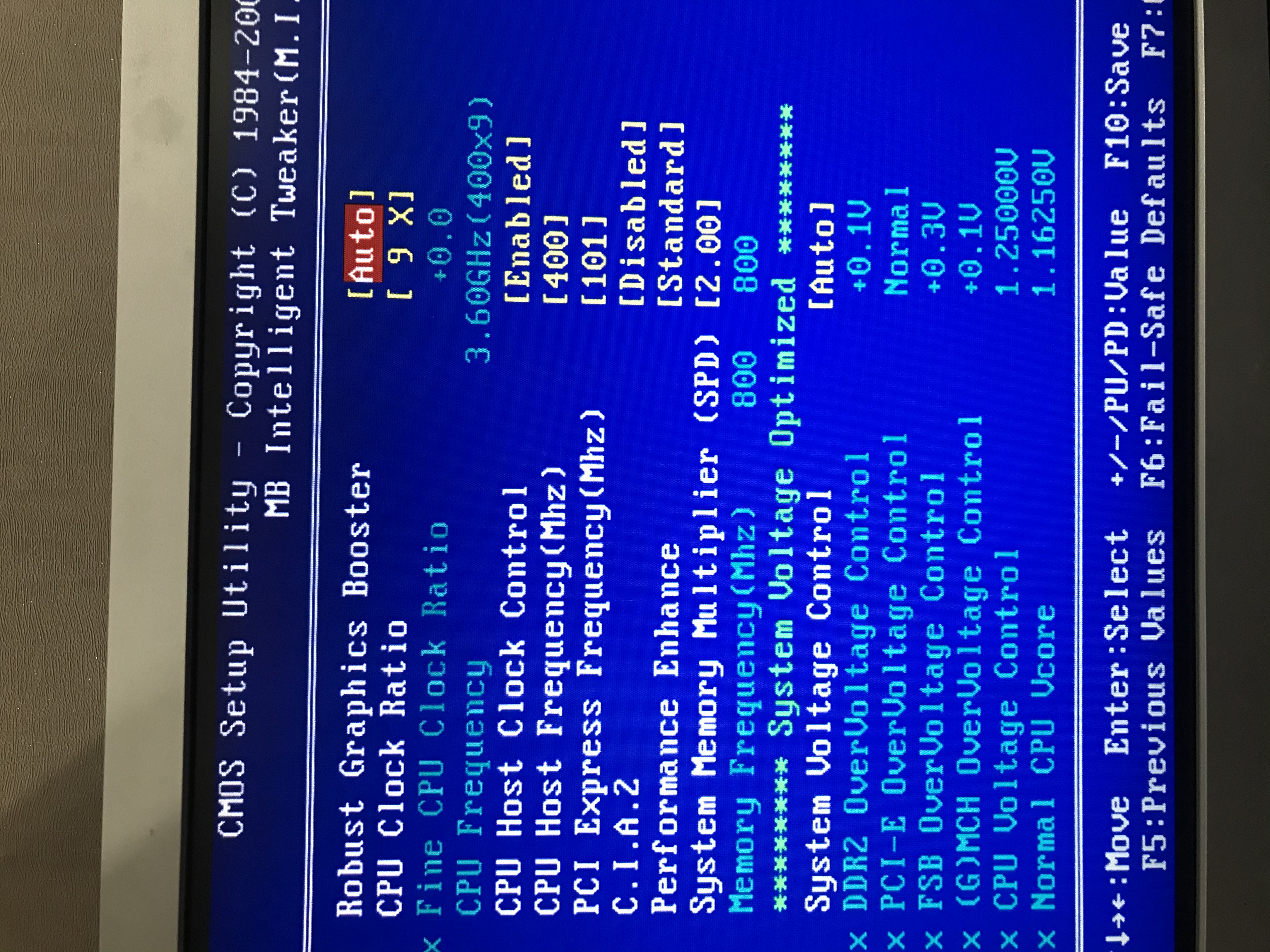

В 10-ке электропитание все выставлено на производительность, ограничений ЦП по питанию так же нет. Шина выше 333 Mhz не показывает, хотя в настройках Биоса 9*400 = 3.600 Mhz, на понижение реагирует, на повышение выше стоковых 3.0 не реагирует! Еще раз напомню что ранее на Винде 7 все было отлично.
99C3AA7F-36D1-4D2B-A58C-87866F7F549F.jpeg [ 3.7 МБ | Просмотров: 789 ]
84C2FB70-8AEF-4E6B-AD10-E4AC1A8D8C08.jpeg [ 3.92 МБ | Просмотров: 789 ]
Безымянный.jpg [ 139.97 КБ | Просмотров: 793 ]

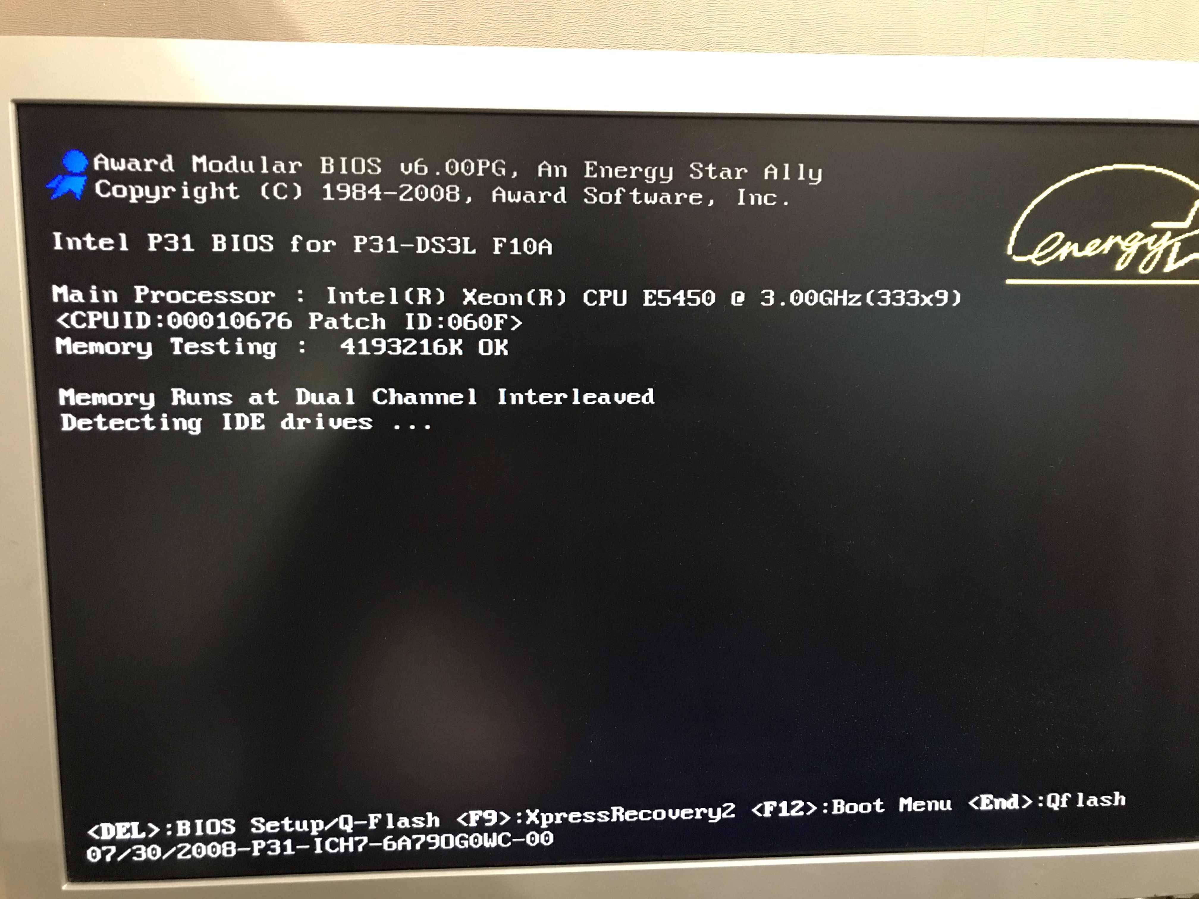

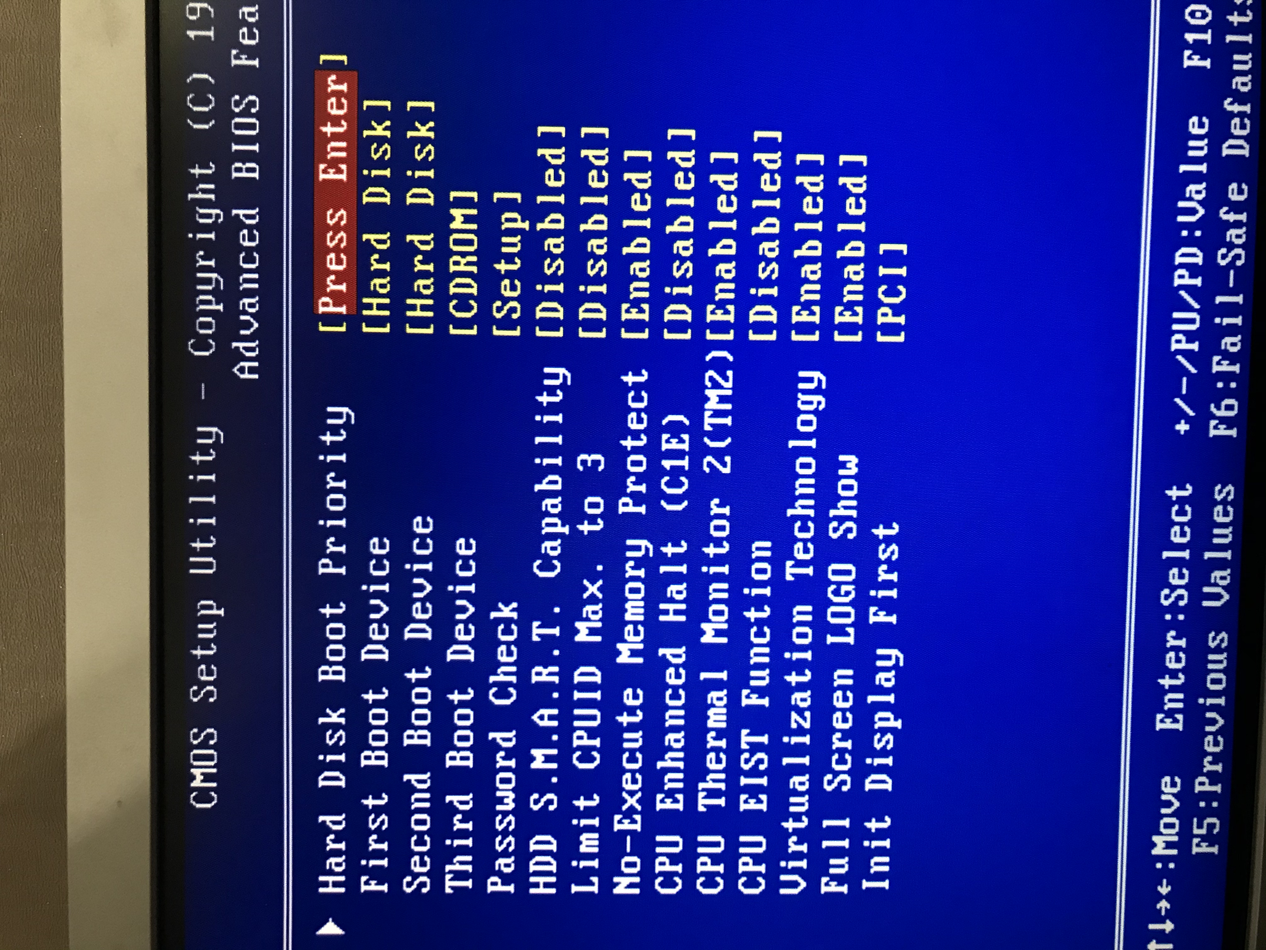

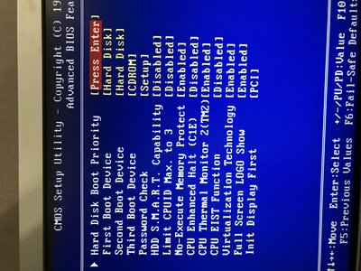

Регистрация: 29.04.2008
Flixtron выключи параметр с первого фото "full screen logo"
поставь вручную на проц 1,35в со второго
и сфоткай какие цифры будут на черном экране загрузки биос.
для простоты можешь поискать в параметрах boot: Quick boot - и его тоже выключить
зы напиши что за мать

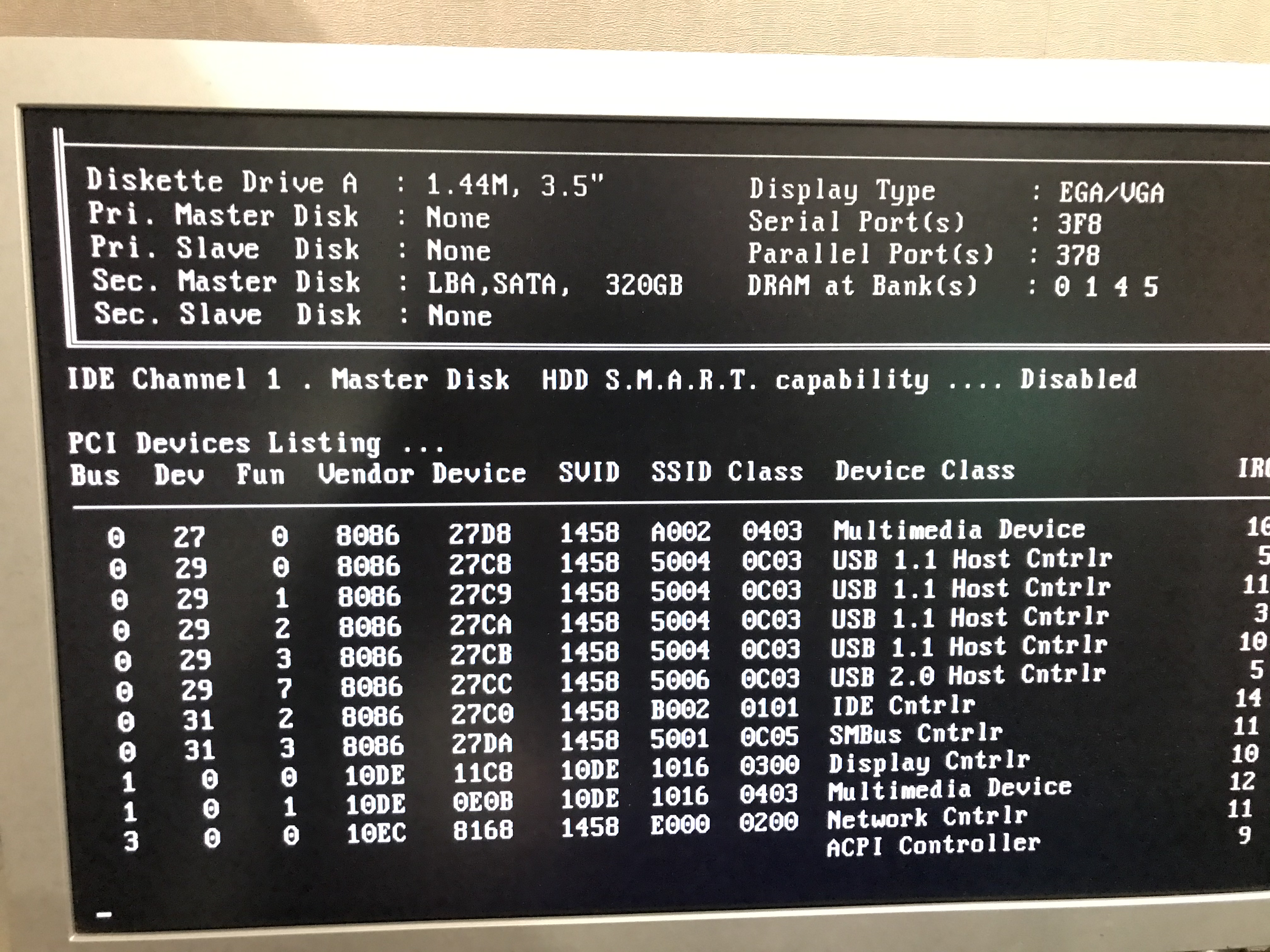

Мать gigabyte GA-P31-DS3L
71B0B659-0B6B-44E1-B28D-92E0AEEAEA90.jpeg [ 3.15 МБ | Просмотров: 771 ]
FB932A1E-96DE-4C58-B9F4-B6A64847C7B1.jpeg [ 2.38 МБ | Просмотров: 771 ]
Flixtron ну видишь, дело не в винде. биос у тебя не применяет 400 шину.
хотя официально ее поддерживает.
да и биос у тебя последний, хоть и бэта.
попробуй такую вещч, обнули бивис именно перемычкой на МП. ну и в след батарейку вынь совсем, и попробуй грузиться без нее и смоти что будет показывать первый черный экран биоса после F10, вольтаж лучше не трогай тогда, погвышай шину по маленьку, начни с 340 например и смотри, применится ли она. дальше по 20мгц прибавляй
Реально, Flixtron, пока все напруги не будут установлены, в ручном режиме, о проблемах с разгоном можно даже не заикаться.
