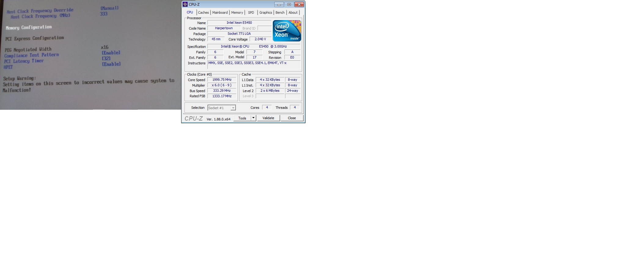

Flixtron не слетит.
просто шину меняй и отключи энергосберигайки как они у тебя уже были отключены.
и фулл скрин лого тоже чтобы сразу смотреть началбном экране применятся разгон или нет.
можешь вообще пока питание от жесткого диска отключить чтобы лишний раз хард не насиловать постоянно перезагружая комп.

kpaxo6op писал(а):
это мод биос бэта?
да у него мод биос с большой вероятностью тк все инструкции в скрине цпу-з присутствуют.
kpaxo6op писал(а):
Реально, Flixtron, пока все напруги не будут установлены, в ручном режиме, о проблемах с разгоном можно даже не заикаться.
раньше говорит работал же разгон, хотя Е5450 разве должен на стоковом VID держать 400 шину я уже не помню.
На этих Гигах, напруга сильно просаживается и заметно отличается от тех, что рисует в биосе, по крайней мере, на моей старой ga-p35-ds-3L, так было, пока не сделал дроп мод. Могу сказать одно, что в ручном, при шине 400 НУЖНО ставить минимум 1.35, а еще лучше 1.37 (в реале будет 1.33 - 1.35)
Добавлено спустя 2 минуты 34 секунды:
Может 10ка видит, что с напругой траблы :D В любом случае, пока напруга на проце не будет установлена в ручную, не о чем гадать.
да скорее всего биос это видит и сам на дефолт скидывает, хотя почему тогда применилось отключение лого на заставке...
много кто писал, что 1,3 это уже 4ггц
я предложил повысить, чтобы посмотреть в цпу-з, вообще применяется добавка напруги или игнорируется как повышение шины.
дык и биос не применяет, посмотри фото заставки
кстати вот по видео на 1,3в 3600мгц запускают

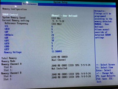

Доброго Дня всем !

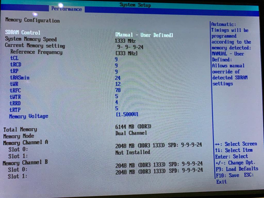

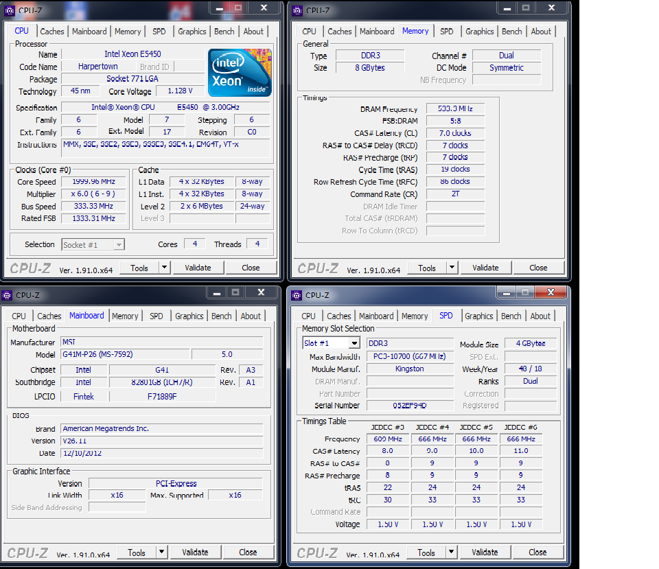

Решил разогнать свои уже модернизированный Bios
Системная плата Intel Byfield DP43BF
процессор:Xeon e5450
на Фото что имеем сейчас , тк. Bios Урезанный, не нашел где настройки напряжения(Power на проц) подскажите что тут можно сделать ?В основном работаю с Vmware Хочется стабильной мощность и возможность ПОиграть GTX 1050 стоит как заглушка вдруг игрулю поставлю что б пыль с нее сбить. Блок питания старый на 500W.
Intel.png [ 265.22 КБ | Просмотров: 1338 ]

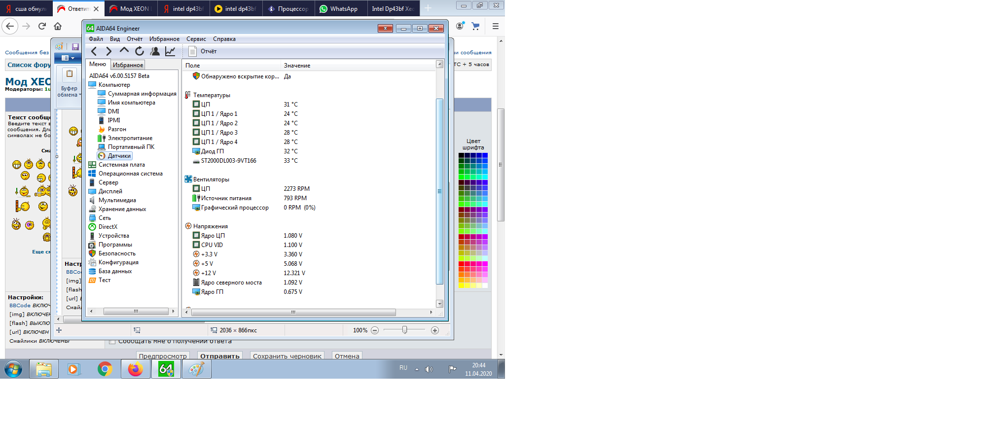

Looking22
2в это мощно конечно, врет но все равно весело.
помониторь аидой и HWinfo какой вольтаж у тебя под нагрузкой.
а так если настроек нет, тебе поможет только VID mod Мод XEON LGA771 (Server) => LGA775 (Desktop) #16811491
Регистрация: 31.03.2020

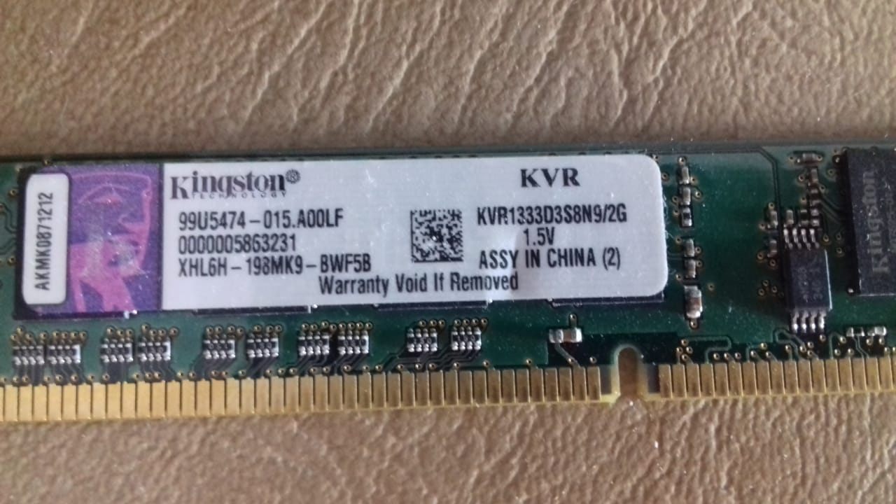

Aida показывает на стрес-тесте как у себя как и у CPU-Z ,Все теже значения Они не меняються ) будто снимок и температура процессора 32
по ссылке я прошел ,)) это для меня через чур, поять резистор, то есть сейчас у меня он работает на частоте 2000 Мгц ??
Комментарий к файлу: А память вот Така)
WhatsApp Image 2020-04-12 at 01.13.15.jpeg [ 105.11 КБ | Просмотров: 1261 ]
Комментарий к файлу: ВОт еще что но Это память ? а не проц или тут тоже можно подправить ?
index.jpg [ 113.64 КБ | Просмотров: 1261 ]
intel2.png [ 130.67 КБ | Просмотров: 1301 ]

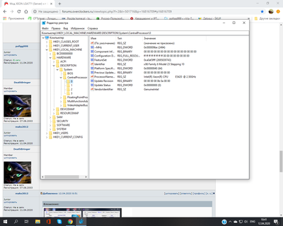

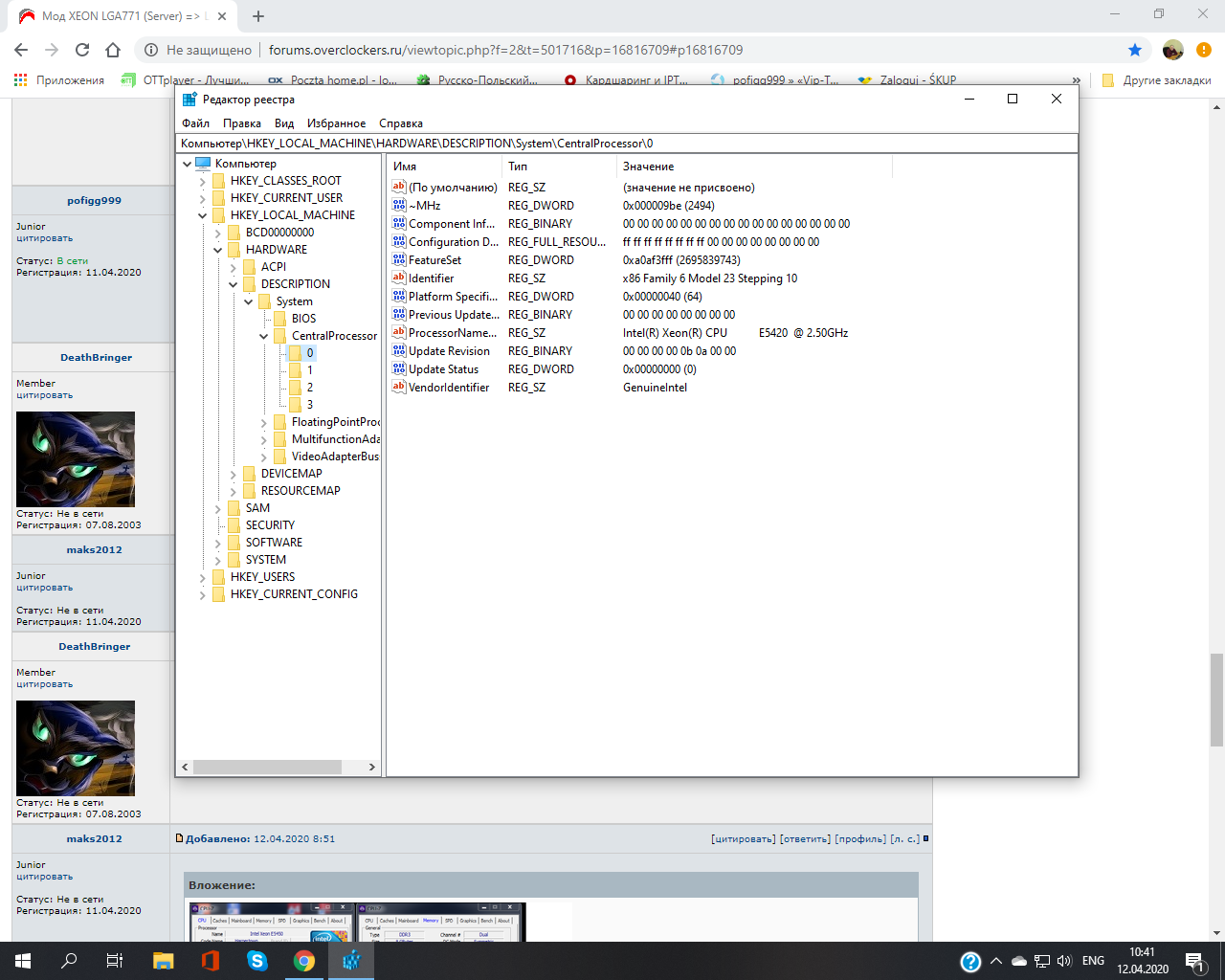

Доброго времени суток. Имею компьютер Dell Optiplex 330 c процессором Xeon E5420. До недавнего времени работал без проблем, но после замены батареи "слетел" биос. В результате кулер работает на больших оборотах, загрузка компа при помощи F1 и т.д. и т.п.
Полазил по форумам и нашим, и буржуйским, но на свою материнку Dell Optiplex 330 готового биоса не нашел. Сам пилить боюсь. Если у кого есть готовый файл биоса, буду благодарен.
Регистрация: 07.08.2003
pofigg999
В BIOS Load Defaults делали?
Загрузиться в Windows можете? Покажите скриншот regedit с раскрытым ключом HKEY_LOCAL_MACHINE\HARDWARE\DESCRIPTION\System\CentralProcessor\0

DeathBringer Пробовал делать Load Default не дало, сбрасывал биос батарейкой. Винда грузится без проблем через F1. Скрин прилагаю.
Без имени.png [ 225.41 КБ | Просмотров: 1191 ]
pofigg999
Из готового есть только мод Serg008, но он со специфической программой прошивки, которую некоторые антивирусы не пропускают.
Если Вы умеете прошивать hdr-файлы(например, при помощи Dell Client Configuration Utility или dellBiosUpdate из Linux), то я сам могу сделать мод BIOS версии A11. Если нет, то - только версии A09.
