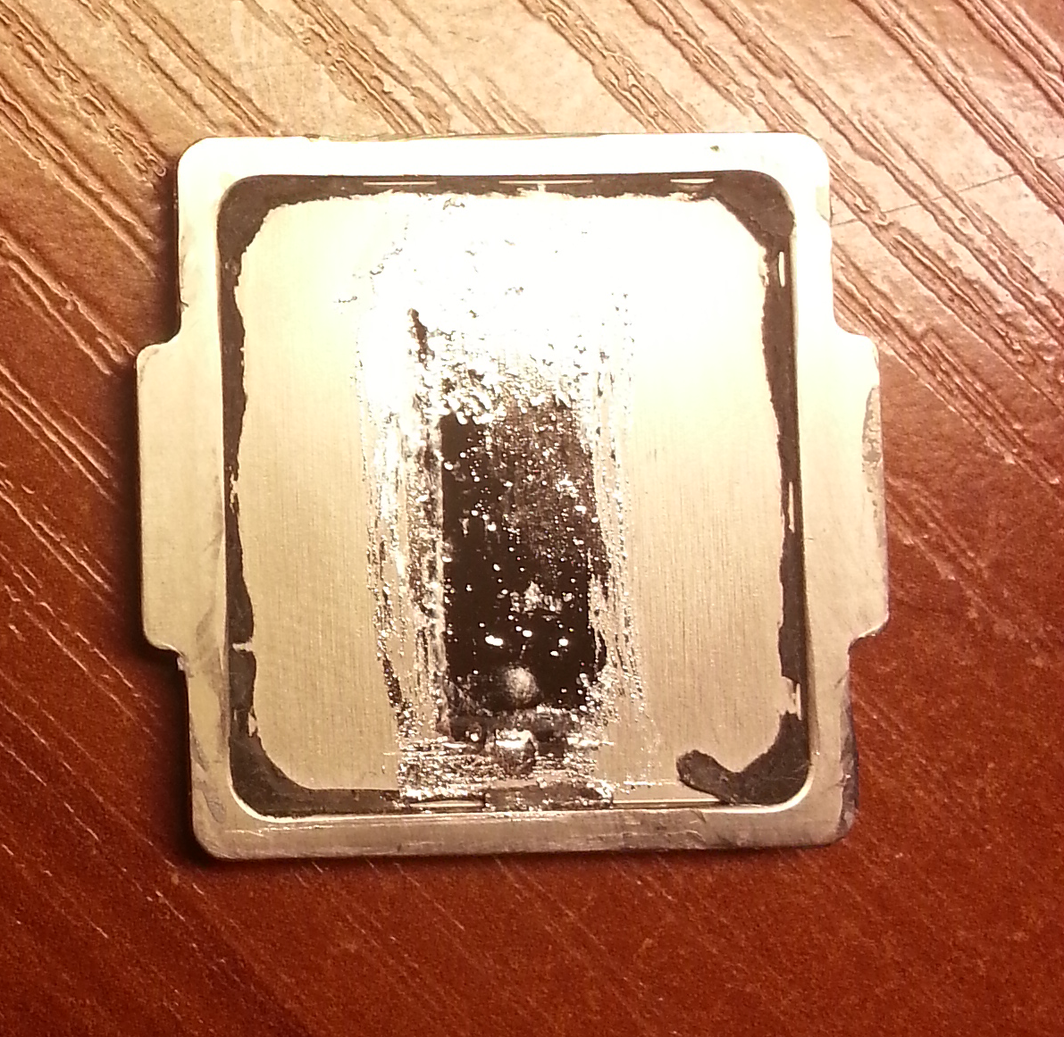

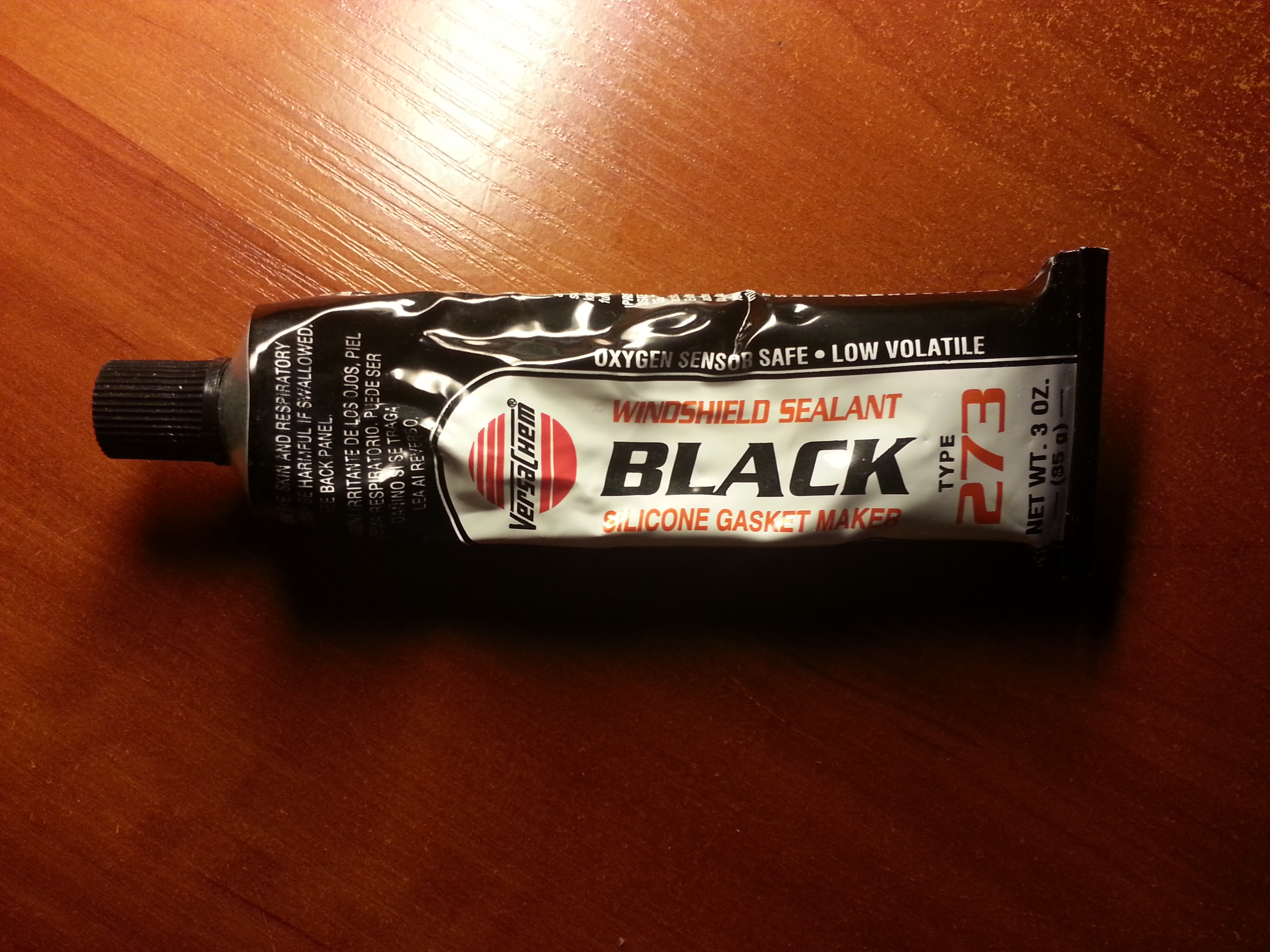

фото 4770к
сегодня очищу от герметика и ваты :lol:
Благодарю за подробные фотки - да ещё и с герметиком :) Человек слова - сказал, сделал и всё подробно!

Обвел красненьким проблемный кондер - думаю многим будет полезно.

Насколько мм от нижней грани крышки можно заходить лезвию чтобы не срезать кондеры по всей площади? Возможно крышку снять не срезая часть резины? Например 3/4 толщины со всех сторон, и потом расшатать? Опять же чтобы кондеры не задеть. Не охота проц за 10 к запороть будет.

Так измеряй ширину подошвы у крышки, вмонтируй лезвие в деревяшку, чтоб она ограничивала длинну, и режь.

И все же вопрос тот же, сколько там ММ безопасного захода лезвия. Как закрепить это я знаю, вопрос не про это был.
Разве имея чип, и вот эту фотографию, нельзя самому ответить на этот вопрос?
Разгонный потенциал Intel Haswell #10944385
Можно тонким маркером нанести 4-ре линии на крышке и за них не заходить ножом(лезвием).
