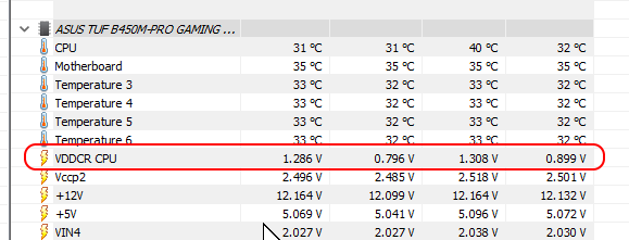

Народ, на какое из этих напряжений стоит обращать внимание? Волнует тот факт, что CPU в БИОС по дефолту, только офсет выставлен в "минус 0.1", а SVI2 TFN всегда 1.35В.

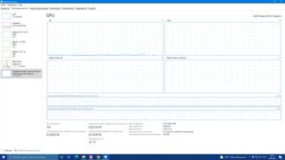

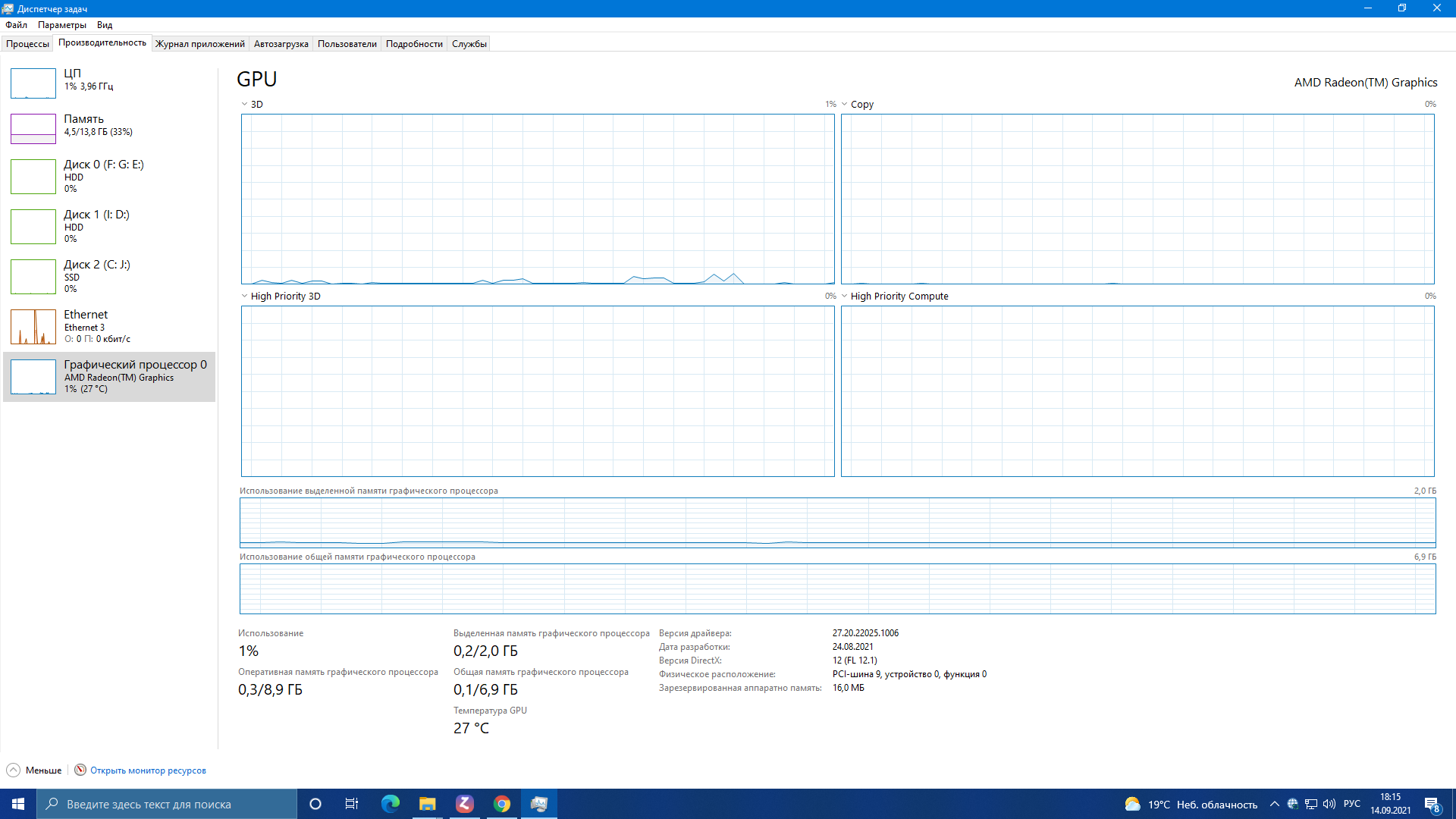

Ещё видео ядро физически может брать только 2гб под свои нужды. то есть резервирует под себя. Всё что превышает этот объём пишется тупо в память вместе со всем остальным.
Чтобы уменьшить фризы в биосе выставляем 2гб. Если можно больше, можете поставить, но не факт что будет брать выше 2гб. смотрите в диспетчере задач выделенная память графического процессора.
если не вылазить за пределы выделанной памяти, фризов меньше.

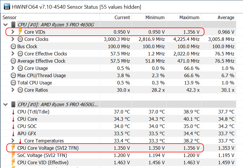

SVI2 TFN, конечно. Core vid это то, что проц запрашивает. В мониторинге материнки vcore тоже должен падать.
_DMU_ писал(а):
всегда 1.35В
C-states или еще что по энергосбережению в биос выключено скорее всего.
Регистрация: 17.03.2019
Вы про это?
Ну точно туда не лазил.

_DMU_ писал(а):
Вы про это?
Если это мониторинг напруги проца на материнке, то да.
Может и глюк мониторинга. Ну и биос сбросить перемычкой, а лучше батарейку вынуть для профилактики.
