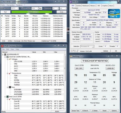

Для 5.2 на 24/7 нужно хорошо охлаждать мат. плату (теперь в темп. процессора не упираюсь). Брал еще до скальпа 5.5 но сугубо в ознакомительных целях. Сейчас жарко, а кондера в той комнате где компьютер нет.

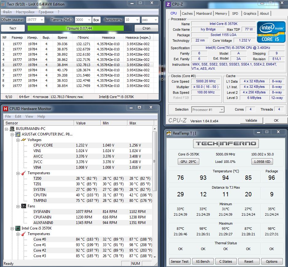

До
5000Stab.JPG [ 225.52 КБ | Просмотров: 1060 ]

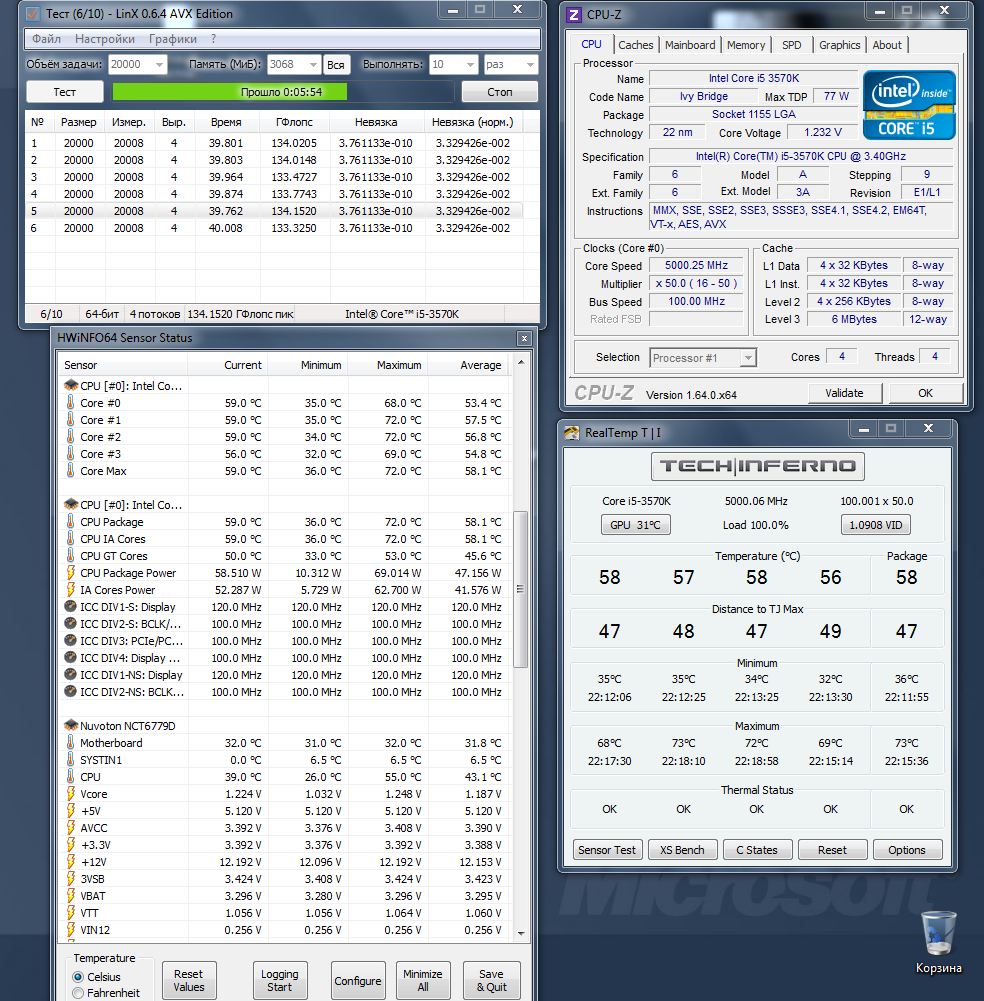

После
Test 2.JPG [ 249.05 КБ | Просмотров: 1060 ]

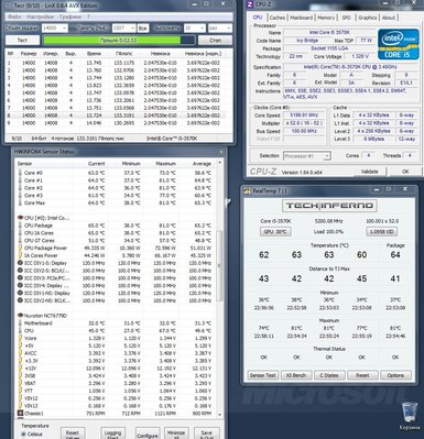

Alexey1977
5.2
Test 3.JPG [ 255.19 КБ | Просмотров: 1060 ]
