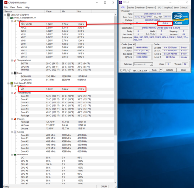

Хочу поинтересоваться, стабильно ли работает система (в разгоне/без)? Сильно ли отличаются показания Vid и Vcore по мониторингу? А то, может, напрасно я грешу на неадекватное питание как причину нестабильности под нагрузкой, и причина моих шатдаунов в чём-то ещё.

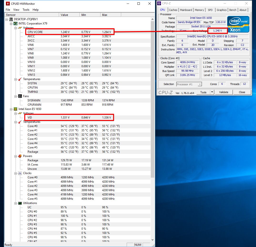

напишите в чём и где хотите смотреть
Регистрация: 25.06.2017
Я в HWMonitor смотрю. Опять же, сам точно не знаю, на сколько правомерно делать выводы на основе данных, полученных из него. Мой скриншот системы под нагрузкой во вложении.

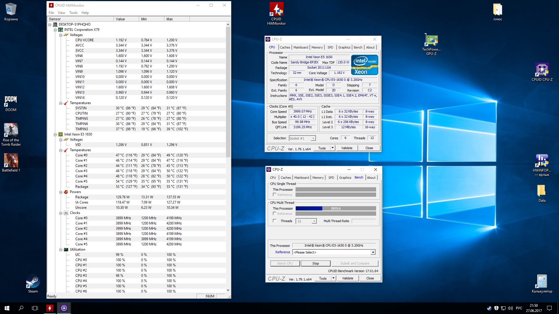

стресс тест в cpu-z
Robert писал(а):
стресс тест в cpu-z
Спасибо! Очень похоже на то, что наблюдается у меня.
К слову, в стресс-тесте CPU-Z система ведёт себя стабильно. Вылетает только в Linx и Prime, при этом не добирая по частоте (сказывается потолок теплопакета на горячих AVX инструкциях?).

Spirik
У меня разница vid-vcore составляет 54мв в CB R15 при тесте на все ядра (e5-1650 на 3900Мгц, лимиты 250Вт, память 1866)
