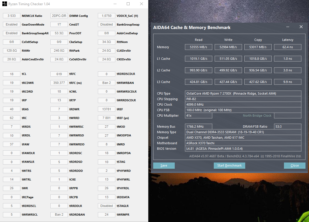

У меня оказывается c-die запускается и на 3533, но к сожалению стабильности никакой как и на 3400, 3466 даже на последнем биосе 4.81 с агесой 1.0.0.4. Вроде уже все перепробовал.
aida 3533
Комментарий к файлу: c-die (4x16gb)
3533.png [ 355.33 КБ | Просмотров: 1144 ]

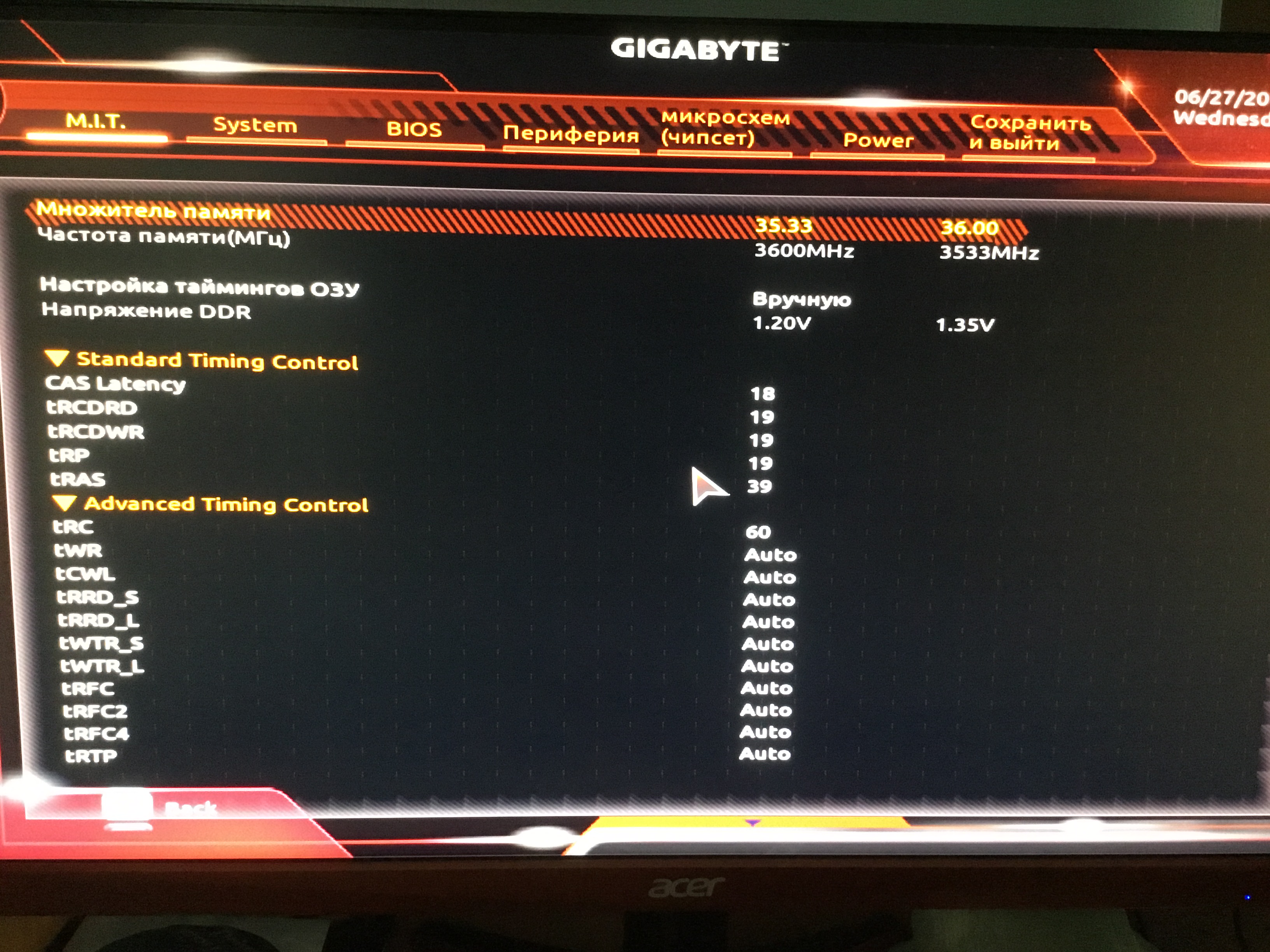

DemonAk попробуй так - у меня тоже С
C019E33A-DF61-4FBC-934C-D28D88089DFD.jpeg [ 1.48 МБ | Просмотров: 1132 ]
Но у меня 470х, в нем улучшили работу с памятью. :-)
Lexagon Ладно, не буду отвлекаться, пора очередную порцию ахинеи готовить.
Aorus 470x,Ryzen 2600x-4250,Samsung 16 ГБ 3533-18-19-19-39,Giga 5700XT game
