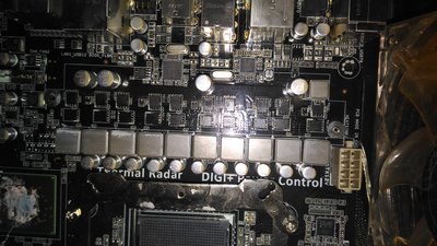

Цитата:
Термопасты тонкий слой или толстый? Может у меня радиатор кривой, или материнка, я радиатор кстолу прижимаю, вроде касается, но от мосфетов рисунок не остаёться после прижима
винтами прикрути как положено, увидишь отпечаток. На том врм где нет отпечатка чуть больше пасты или термопрокладку на нем оставь. Вообще странно.

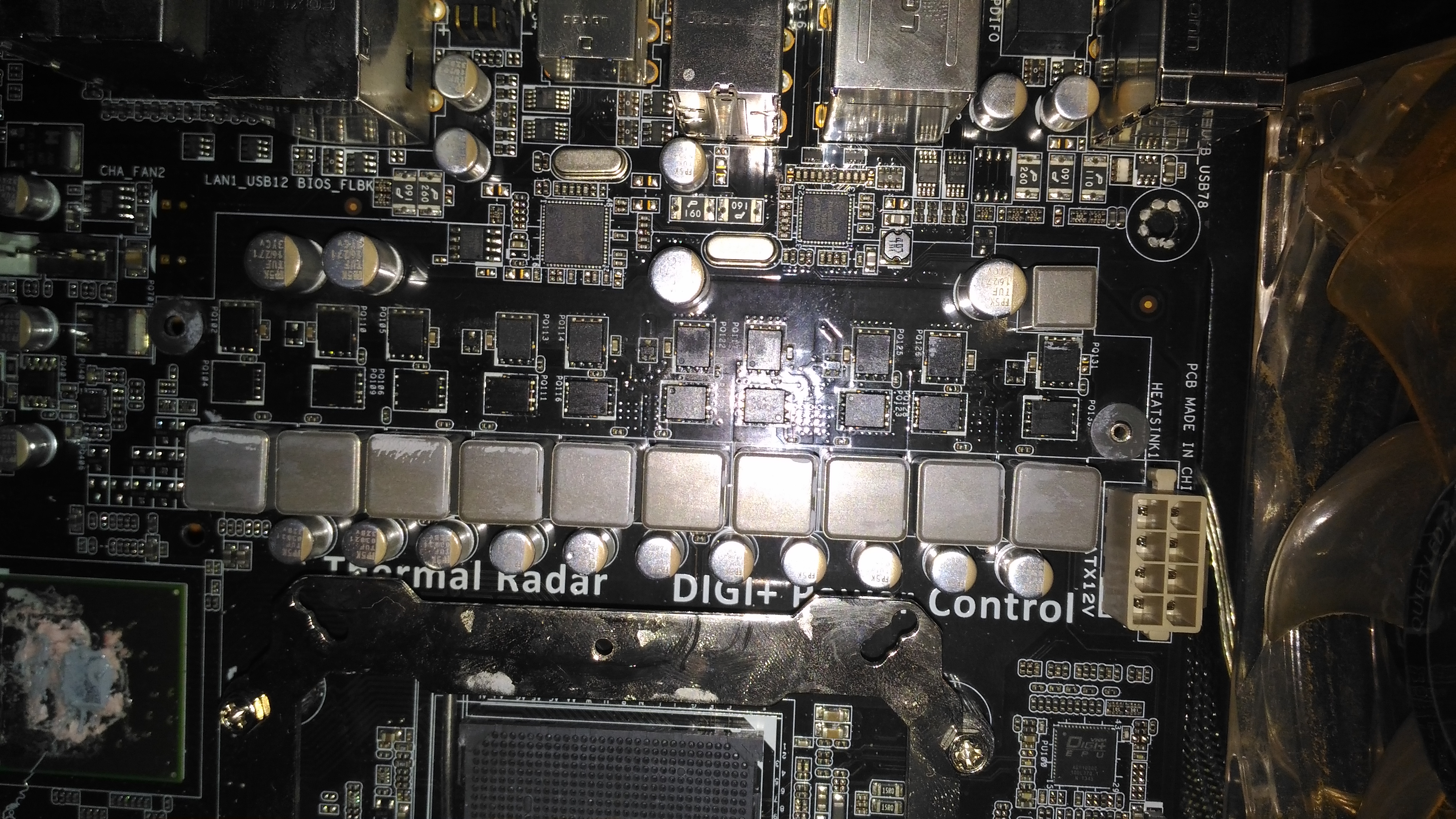

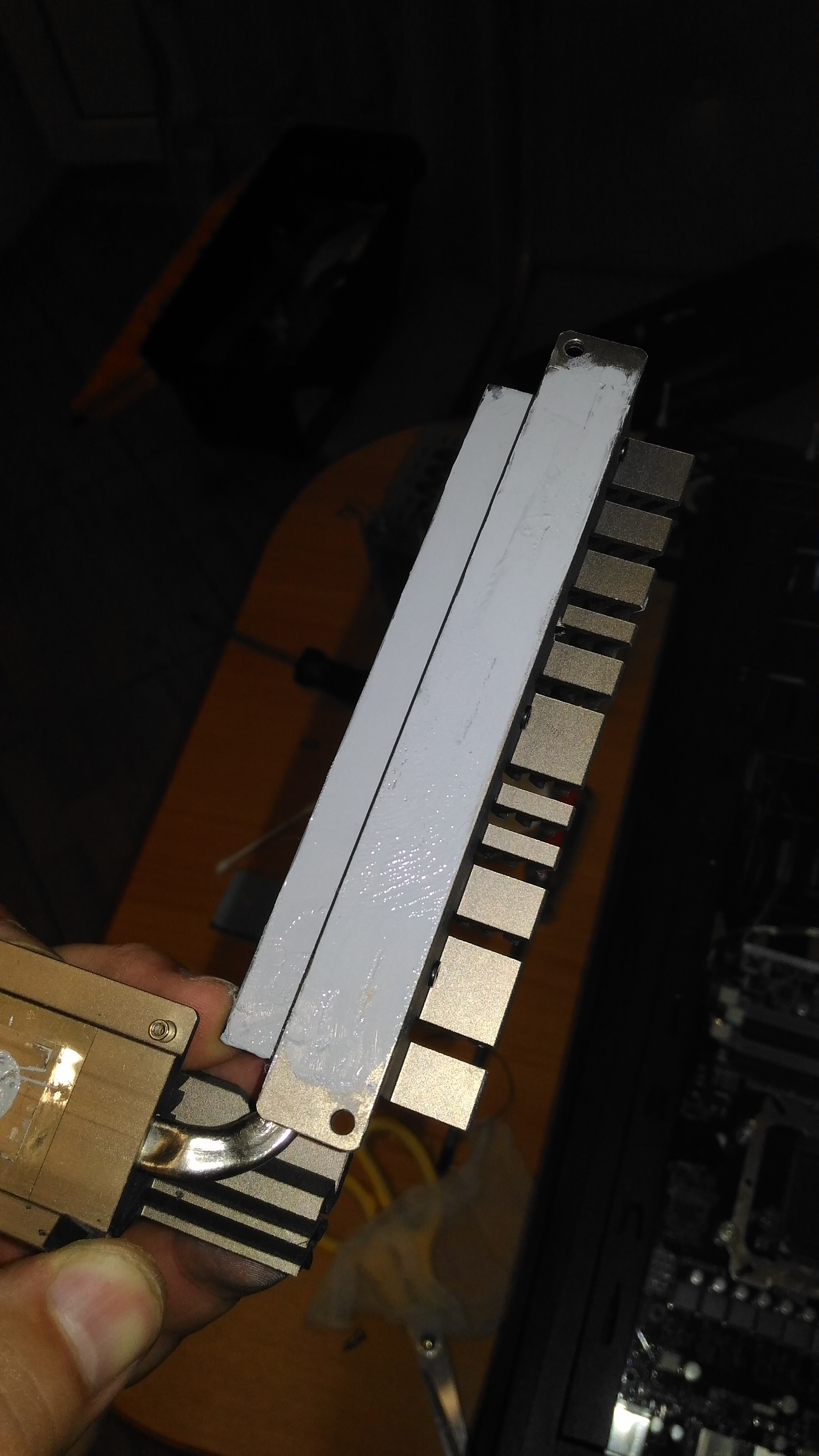

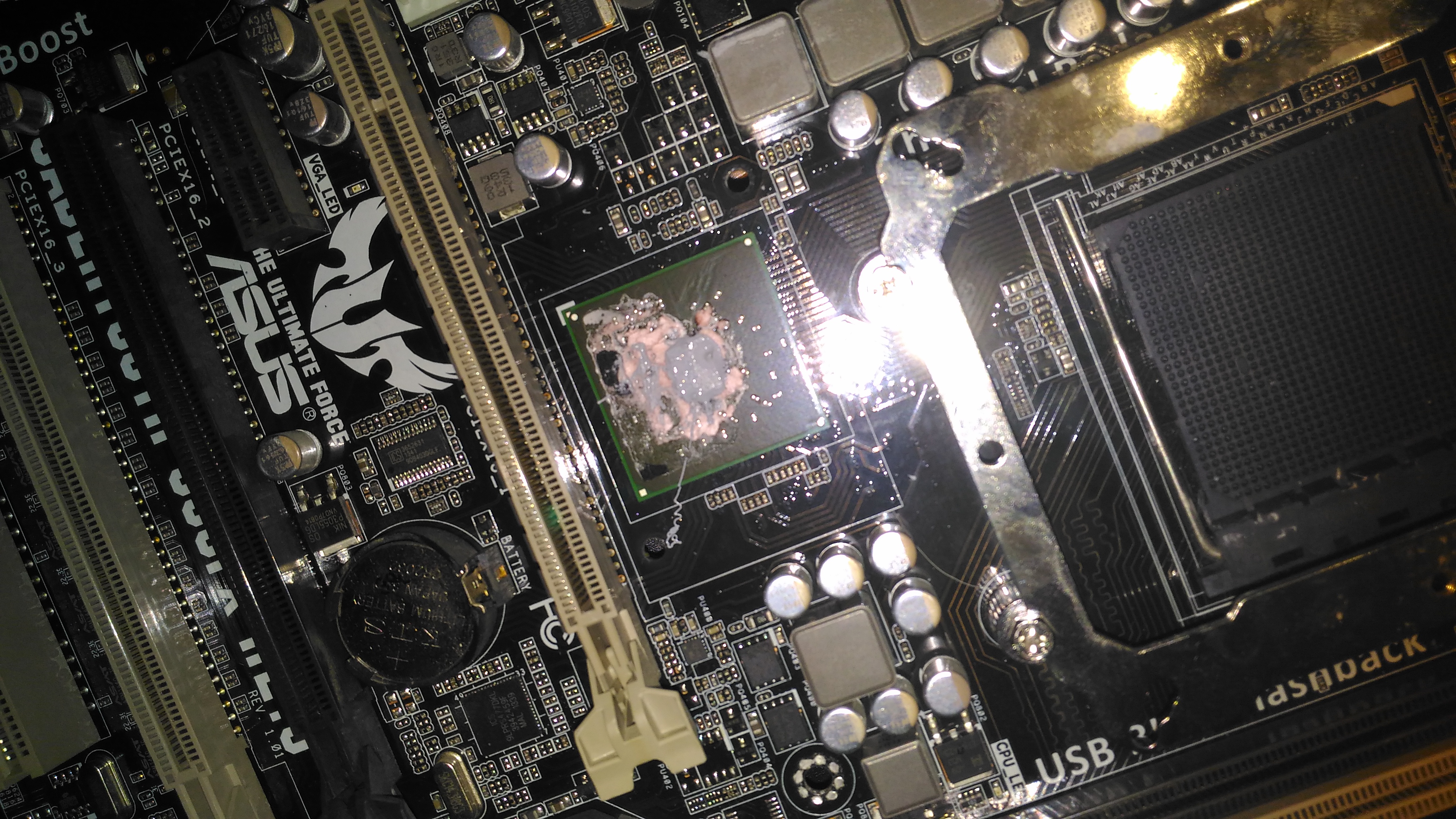

[quote="skyclad80"][quote]
вот прикрутил, открутил
P_20170824_045619.jpg [ 3.12 МБ | Просмотров: 1120 ]
P_20170824_045624.jpg [ 2.83 МБ | Просмотров: 1120 ]
P_20170824_045614.jpg [ 1.71 МБ | Просмотров: 1120 ]

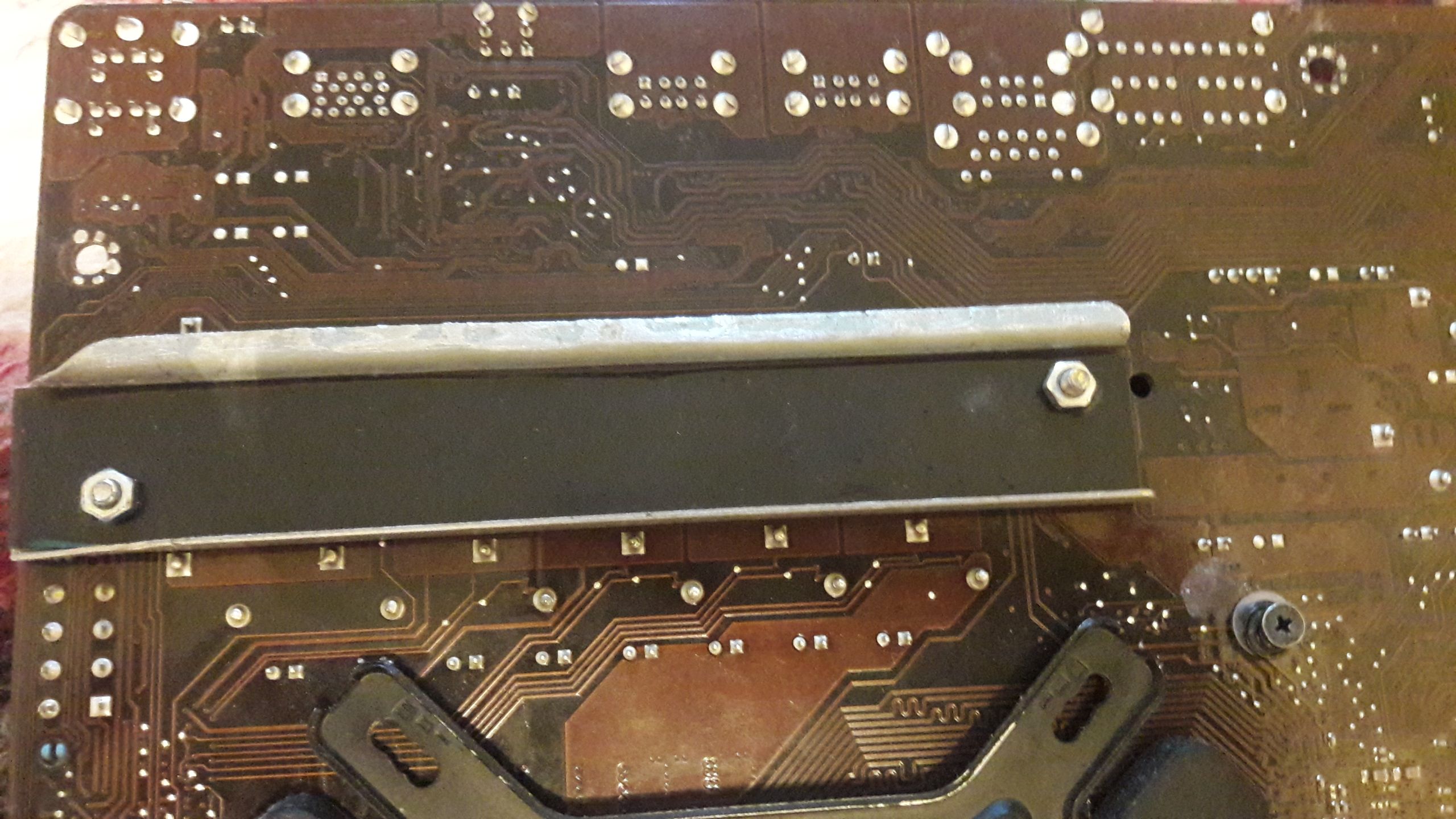

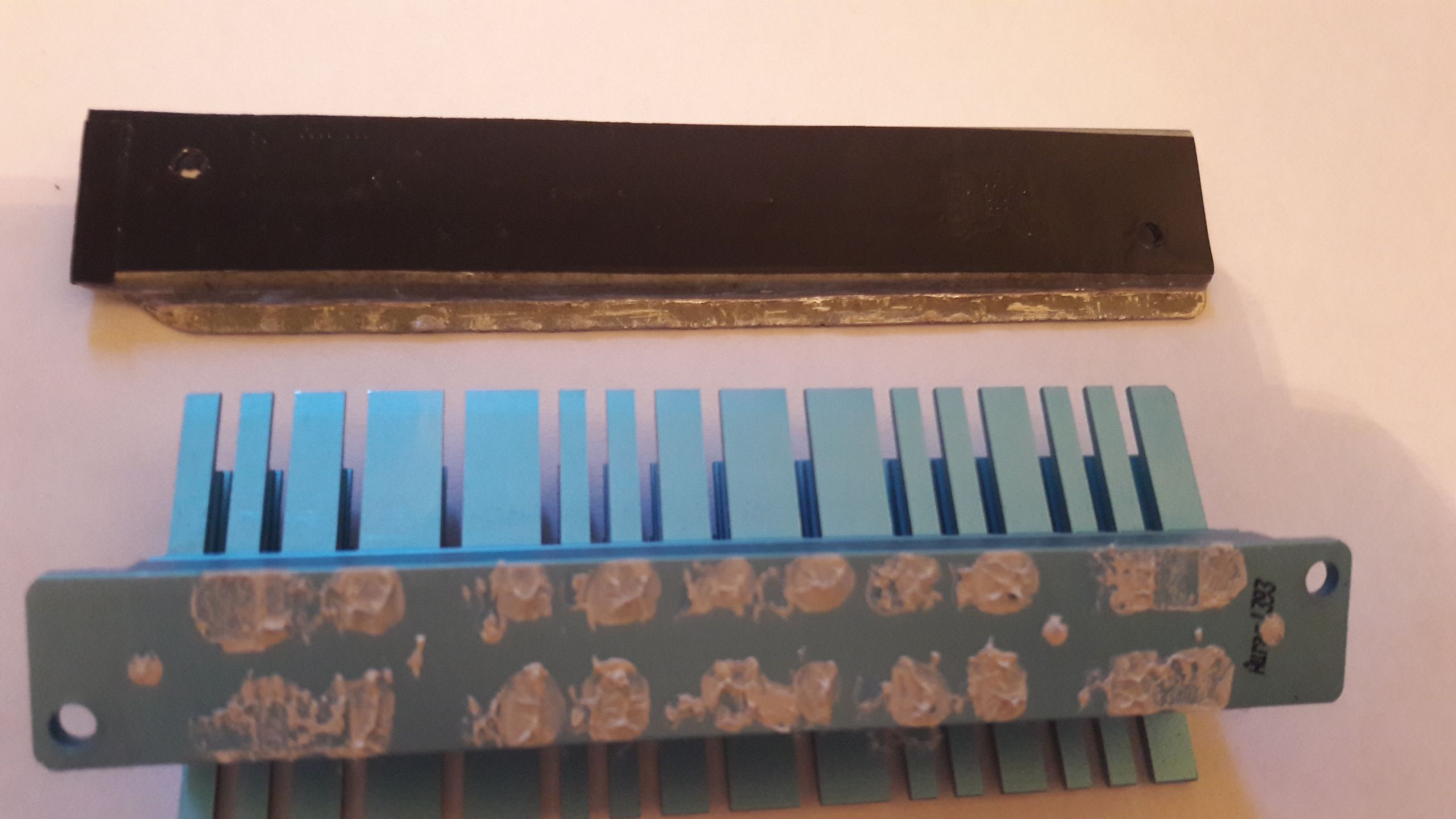

Слой толще и про элементы находящиеся ниже самих "мосфетов" не забудь , видимо температурный датчик встроен в один из них (перемазывал термопасту на элементы EPU иначе получал высокие температуры с датчика)
Чтобы улучшить касание радиатора и по возможности устранить прогиб можно изготовить пластину (не забыть про ее изоляцию).
20170727_180329.jpg [ 259.47 КБ | Просмотров: 1106 ]
20170727_175909.jpg [ 484.7 КБ | Просмотров: 1106 ]

Вот вы угараете,термопрокладка там минимум 1.5мм как вы их замените тупо термопастой?

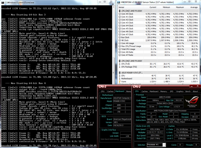

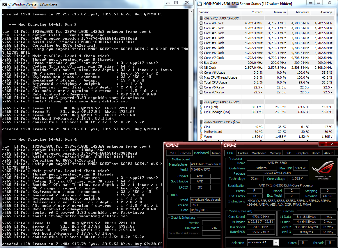

Пожалуйста
encoded 1128 frames in 71.45s (15.79 fps), 3015.53 kb/s, Avg QP:20.05
encoded 1128 frames in 72.21s (15.62 fps), 3015.53 kb/s, Avg QP:20.05
encoded 1128 frames in 71.40s (15.80 fps), 3015.53 kb/s, Avg QP:20.05
encoded 1128 frames in 71.48s (15.78 fps), 3015.53 kb/s, Avg QP:20.05
Скрины
Безымянный.png [ 211.01 КБ | Просмотров: 1033 ]
Теперь попрошу линкс на вашей хваленной материнке
