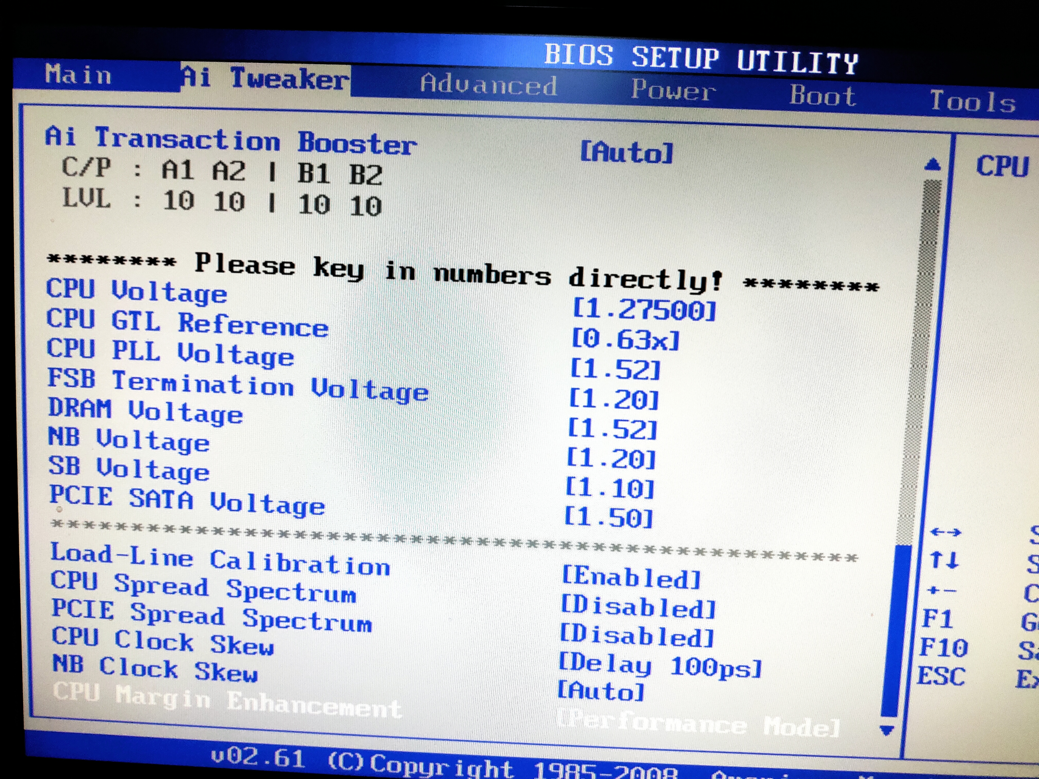

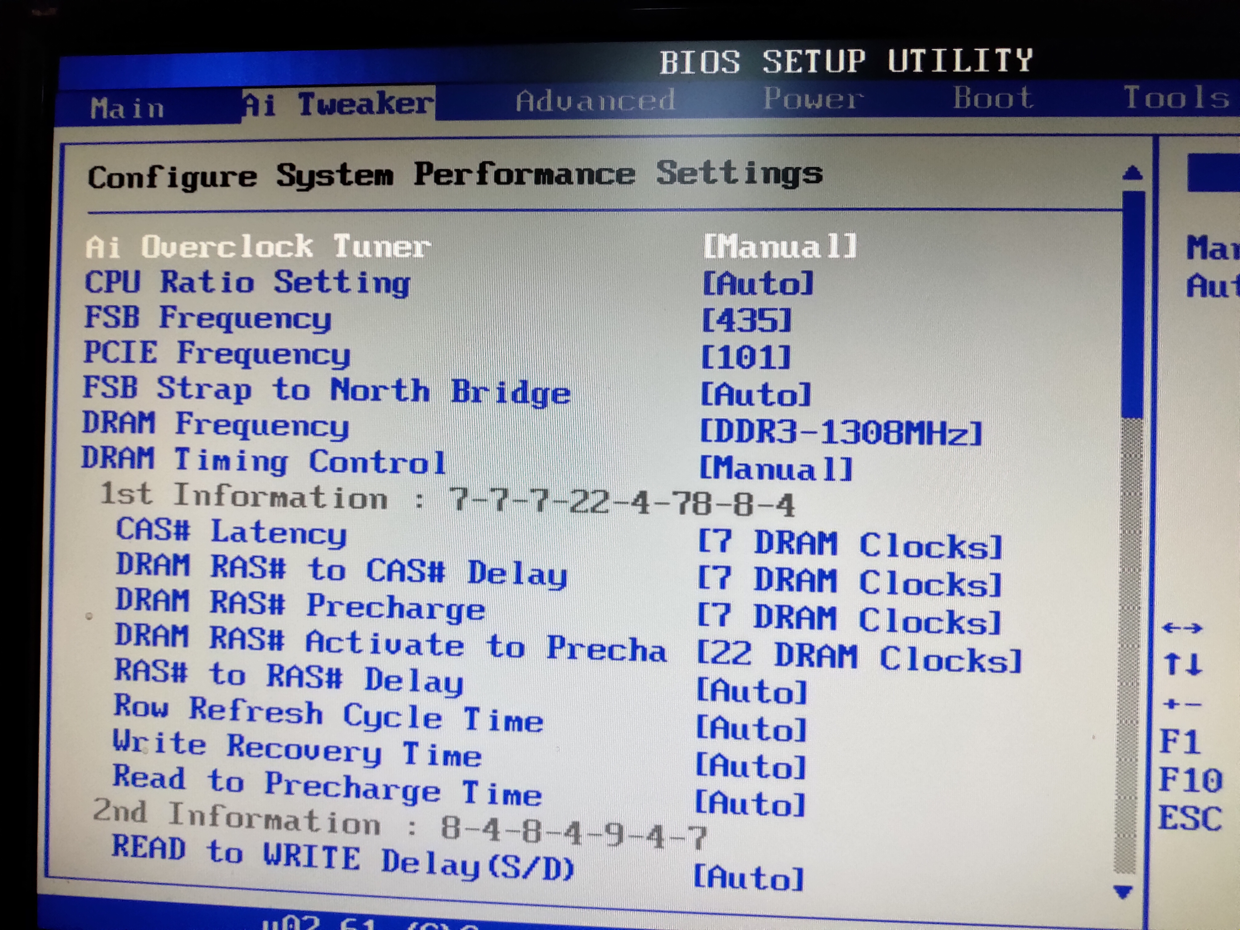

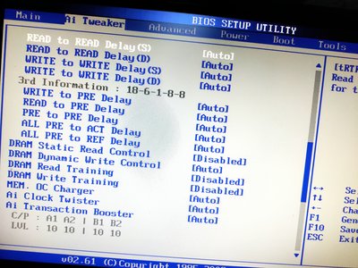

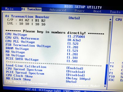

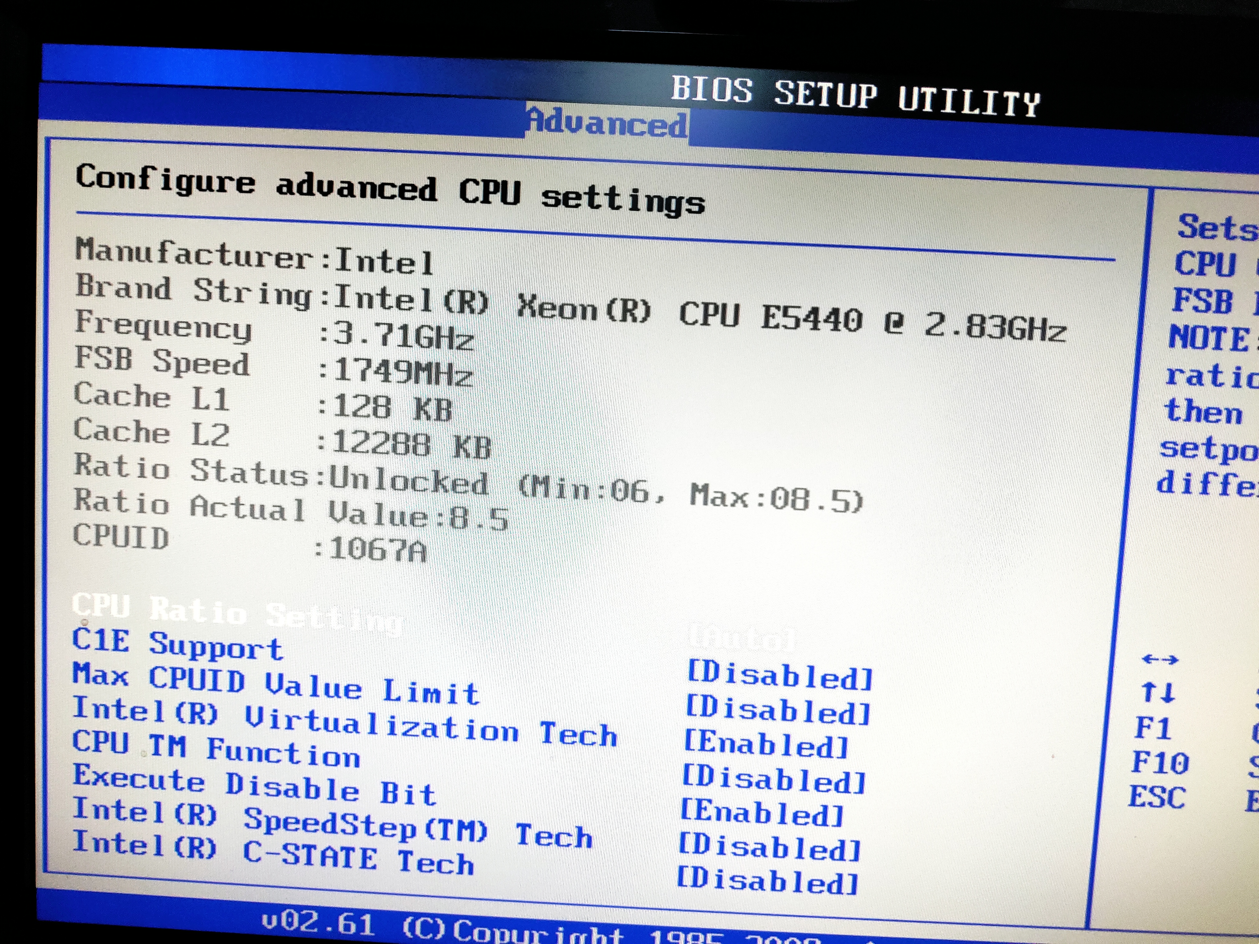

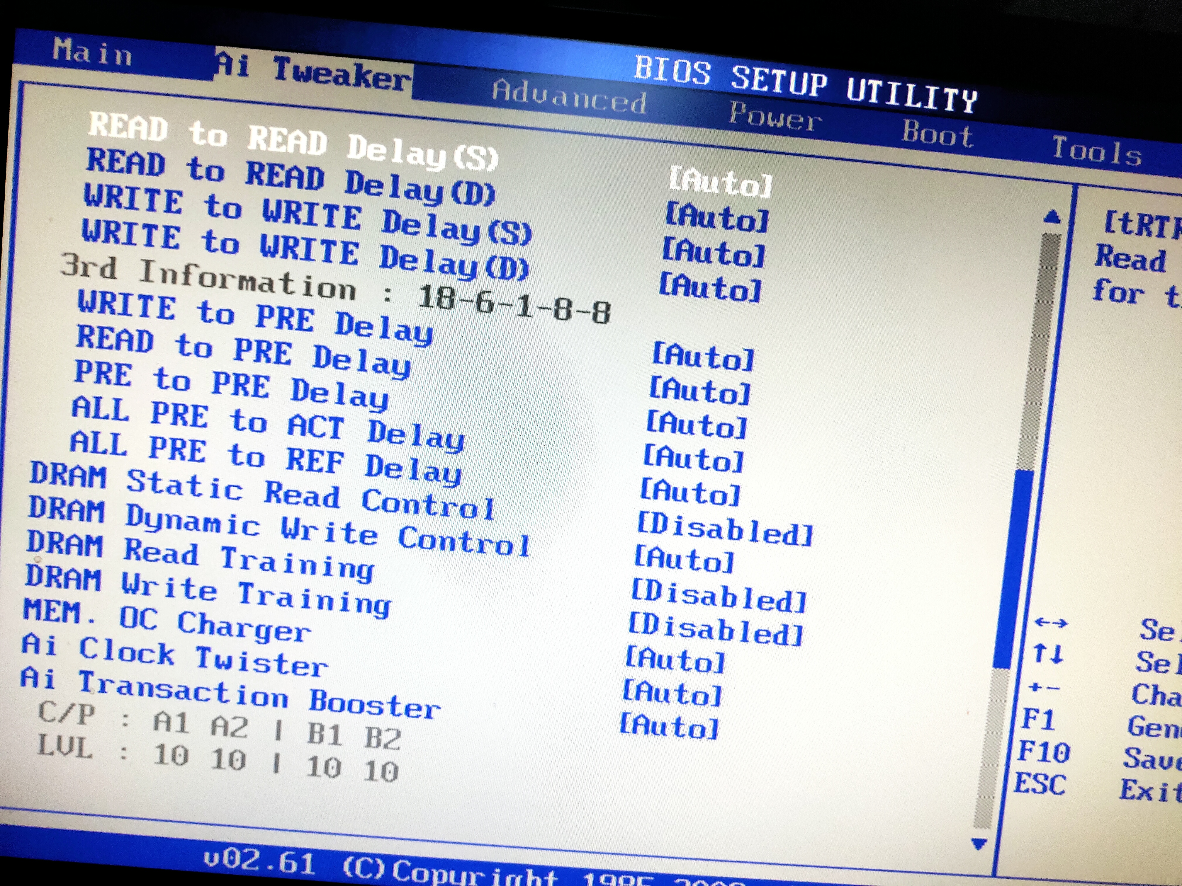

приветы!
asus p5qc , e5440, DDR3 4х2 1333
работает на 3.7 уже давно,...
есть варианты взять 4.0? :)
зы. память плохая думаю.
P00420-191020.jpg [ 6.27 МБ | Просмотров: 738 ]
P00420-191010.jpg [ 6.21 МБ | Просмотров: 738 ]
P00420-191003.jpg [ 5.73 МБ | Просмотров: 738 ]
P00420-190940.jpg [ 4.27 МБ | Просмотров: 738 ]

tomasito писал(а):
asus p5qc
такая у друга была, мозг выносила. и много еще у кого на форумах читал, что крайне нестабильная мать.
3,7 хороший результат, на приятном вольтаже у тебя. не насилуй старушку))

tomasito писал(а):
475 это для 4.0?, птица -мамка?) ясно
5440 имеет множитель 8,5, чтобы получить вожделенные 4ггц нужно шину раскочегарить до 475, тогда 475*8,5=4037. ну да, промазал чутка, чуть меньше 475. но чуть больше 470, что один фиг для этой платы недостижимая высота, посему и не того полёта птица. если разгон конечно не только для бенчей, так-то если только винду загрузить да скриншот цпу-зэд, то глядишь и смогёт. если не сгорит...

tomasito писал(а):
все ради танков
на 3,7 с ддр3 разве плохо ездят? поковыряй перформанс лвл до 8-6, память будет работать шустрее. nb вольаж возможно надо приподнять.
Регистрация: 08.01.2015
Vasilis писал(а):
плохо ездят?
ну как плохо, 80-100фпс, но проц загрузка 80-90%, при загрузки видео (1060) на 50-60...
проскочила шальная мысль что при 4+ ему станет комфортне :)
