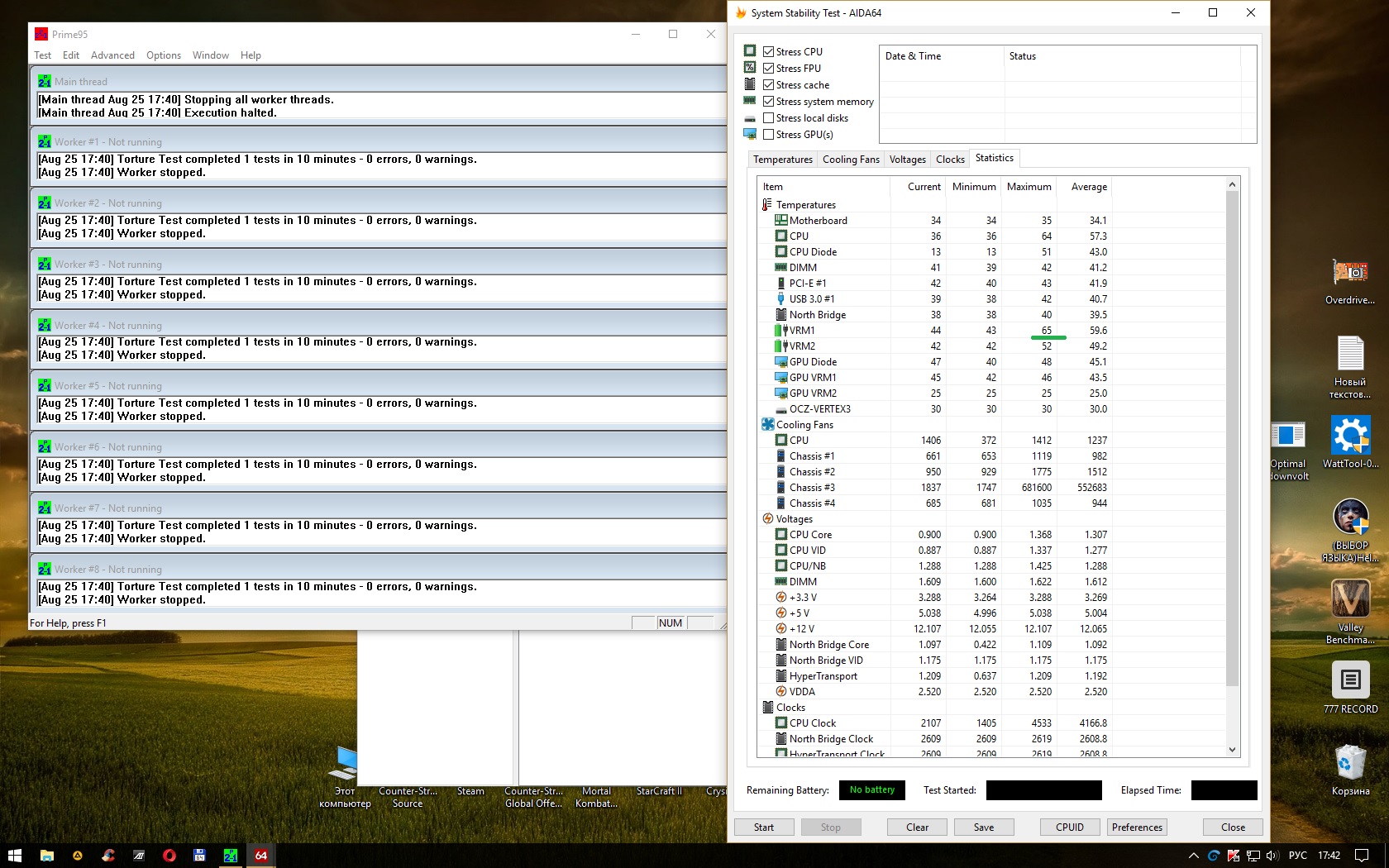

И всётаки, до скольки можно греть мосфеты(питальник vrm 1) "безопасно". Конкретного ответа не нашел, где пишут 80-90, где не больше 70. Может мне кто-нибудь отвеить)? В разгоне 4500, vrm1 греется до 70 максимум. При 4600 -4700 ~75C. Вот поковырялся с настройками питальника в Digi+ и уронил температуру до 65С при 4500. Но хочу разгон выше и боюсь за матиринку.
7777.jpg [ 540.35 КБ | Просмотров: 682 ]
чем ниже тем лучше,при высоких температурах кпд снижается,кто в схемотехнике разбирается скажут точнее
Да это каждому понятно, но мне нужно знать "порог", который мне нельзя превышать для разгона на каждый день, или его не существует?

Ruslan56
Допустимая температура ~150*С, но при высокой температуре мосфеты не обеспечат процессор необходимым током.
вообще-то многие этого не знают)порог по даташиту надо смотреть

Ruslan5665гр норм,у врм пик если не ошибаюсь до 105гр(видишь вру,уже написали что 150гр),но защита материнки срабатывает гораздо раньше,так что можешь разгонять дальше,пока защита не начнет тебе палки в колеса совать. и обдувай врм с обеих сторон хорошенько.
Если ты врм прогреваешь до 70-80 в тестах типо линк или прайм,то можно так оставлять на 24\7,потому как таких нагрузок в повседневке явно не будет,а следовательно и температур
PS чисто по человечески,с бережным отношением,я бы не стал превышать температуру в 80гр

Ruslan56 точно уже не помню,но КПД начинает снижаться то ли после 75',то ли после 85'. Кто в этом более компетентен думаю скорректируют!
