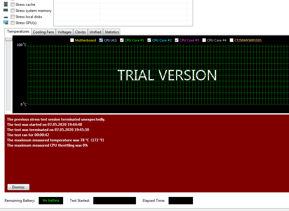

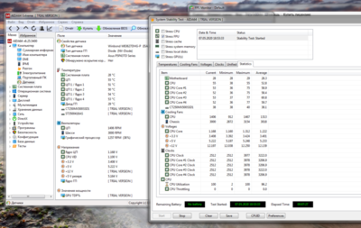

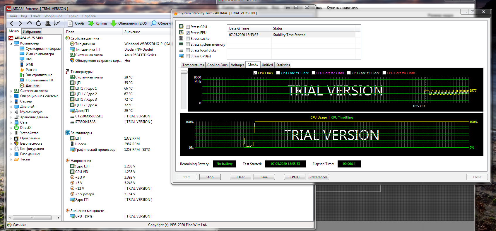

Доброго времени суток, прошу помощи ибо зашел в тупик и ответа в интернете не нашел...
Имеется ПК Asus P5P43TD+cooler на VRM cpu,XEON X5460 (Gammaxx 400 cooler), DDR3-6Гиг, БП Q-dion 450
Заметил что при прохождении теста "Stress FPU" (Stress CPU проходит без проблем) в закладке Clocks процессор сбрасывает частоты и потом повышает (типа пилы выходит) хотя перегрева нет,по датчикам в Aida....Я предположил что датчики показывают не точно и поставил Real Temp установив TJmax=85 -показания идентичны, далее решил в Bios отключить энергосберегайки что бы CPU не снижал частоты, однако на мое огромное удивление комп начал выключаться при достижении температуры ядер 78градусов, при этом крышка проца макс 55гр (до отключения сброса частот не было частоту проц держал нормально) тротлинга так же не было!
Далее я вооружился пирометром и начал мерить температуры компонентов материнки,VRM Cpu порядка 65 гр точно не помню (раньше без кулера проц сбрасывал частоты при достижении VRM температуры 82 гр) остальные компоненты до 40гр
Далее я в биосе отключил TM function и на мое еще большее удивление комп тоже выключился при 78 гр на ядре
Куда дальше копать не знаю зашел в тупик, прошу помощи скрины Aida во вложении

sergey100 охлаждение надо мощнее для фпу, а еще лучше не гонять этот упоротый тест(тем более в разгоне), 4 фазы питальника без охлада и 4пин питание на проц этого не предполагают. уже очень хорошо если в играх будет все стабильно в разгоне на этом 15летнем железе.

deniskins писал(а):
это что означает? типа вентилятор цпу заодно и врм обдувает? если да, то сочувствую, ибо в этом вопросе толку мало от гаммакса. про верхнюю фазу вообще молчу. для обдува лысых врм-ов кулер надо ставить типа "дую сверху вниз" с вентилем 120-кой, а не башню.
в каком именно месте? мосфет, дроссель, текстолит под мосфетом - это интересует. Т радиатора конечно показательна, но только если уверен на 100% в термоинтерфейсе. плата обыкновенный обрезок со всеми вытекающими (типа лимитов, вшитых в биос), врм нужно охлаждать. желательно хорошо.
Ну как без охлада, я поставил на него отдельный кулер, температу на мосфетах мах 65 гр
Охлаждение VRM описал постом выше
А эти лимиты вшитые в биос могут проц отключать в 78гр не взирая на то что TM function отключен? Если что bios модифициров, правла не знаю на столько качественно

sergey100 значит наверно от температуры сбрасывается частота или может мало 4пин питания чтоб пропустить нужный ток. в одном обзоре п35 гиги отгорел на мамке 4пин когда на ней квад гоняли, вроде 6 серии, можно так же проверить не греется ли там.
да. тм включить и больше не выключать. цпу суппорт лист говорит, что асус документирует поддержку всех возможных квадов, включая экстрим версии с обещанным потреблением под 150 Вт. если ограничения по мощности (току) врм и вшиты, то они должны быть явно больше 150вт, так что врядли в этом проблема. Т врм - это более вероятно. нам она Т не показывает, но на самом деле мониторить её может (а может и нет, конкретно по этой плате не знаю). но 65 градусов мосфеты - значит не оно. остаётся извечная проблема старого железа - высохшие кондёры. ну либо почему-то плата начинает скидывать нагрузку раньше 85 градусов на проце. почему - без понятия...
