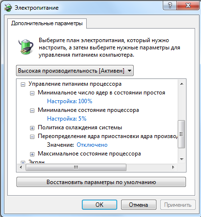

skyclad80 писал(а):
профиль в винде сбалансированный
А я выставил профиль "Высокая производительность", но в настройках "Минимальное состояние процессора" выставил 0. Так меньше фризов, например в GTA V при резком кручении мышки.

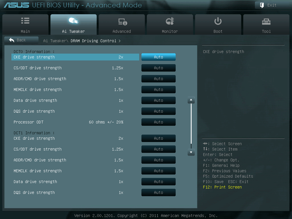

В биосе sabertooth r2.0 есть dram driving control, за что эта приблуда отвечает? кто нибудь изменял её? Я поставил на самые низкие значения. А сам не знаю что я сделал)
19_UEFI_big.png [ 96.46 КБ | Просмотров: 864 ]

007deniska писал(а):
Еще "переопределение ядра" выключи
Речь про парковку отдельных ядер ?я отключил и всегда все 8 ядер было.А вот смысла ставить 0 минимальное состояние проца для профиля максимальной производительности я не совсем понял -у меня на всех машинах стоит максимум 100 мин 100
R5 5600 4700 Mhz (all cores)//Asrock B550 Steel Legend//Termalright TS-140Power,4*8 Adata XPG D10 3800Mhz(Hynix D-die).MSI RX 6600
Регистрация: 09.01.2014
Откуда: Тамбов Москва )
Фото: 40
Настройка.png [ 35.4 КБ | Просмотров: 797 ]
Про отдельную опцию скорей всего ее нужно будет включить в реестре
- Минимальное число ядер в состоянии простоя (100%) - То что предотвращает засыпание приостановку ядер
- Минимальное состояние процессора (5%) - Без этой опции не будет сбрасываться частота
- Переопределение ядра приостановки ядра производительности процессора (Отключено) - Насколько я понял эта опция запретит виндовс распределят нагрузку по ядрам (в гугле нашел информацию что отключение должно сказаться негативно, но практика показала что отключение этой опции избавило от лагов в The Witcher 3 Wild Hunt гемплей перестал быть рваным что не удивительно ведь игра начала использовать весь процессор) , чтобы винда не забивала к примеру 4 потока .
Еще "переопределение ядра" выключи и будет красота .
Это наверно для Win 7 актуально? У меня 10-ка.
Добавлено спустя 12 минут 26 секунд:
Выставив "0" в профиле максе, ты отключаешь все программные энегосберегайки, кроме ЦП.
