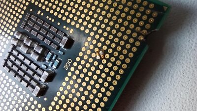

Vladimir_666 писал(а):
На контактах не наклейка, а маленькие усики, каждый на своей подложке
Фото в студию.
Усики имеют свойство проседать или наоборот замыкать соседние контакты. Я так Е6320 спалил в свое время - при установке проца в мать контакт Vcc сокета зацепился за край текстолита контакта Gnd проца.

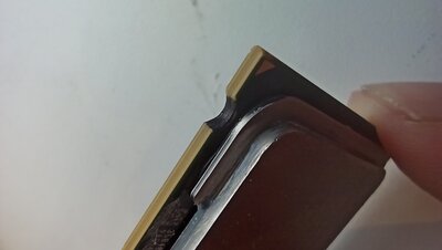

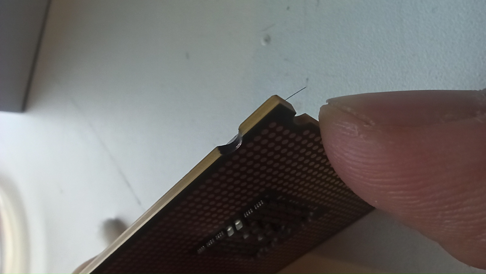

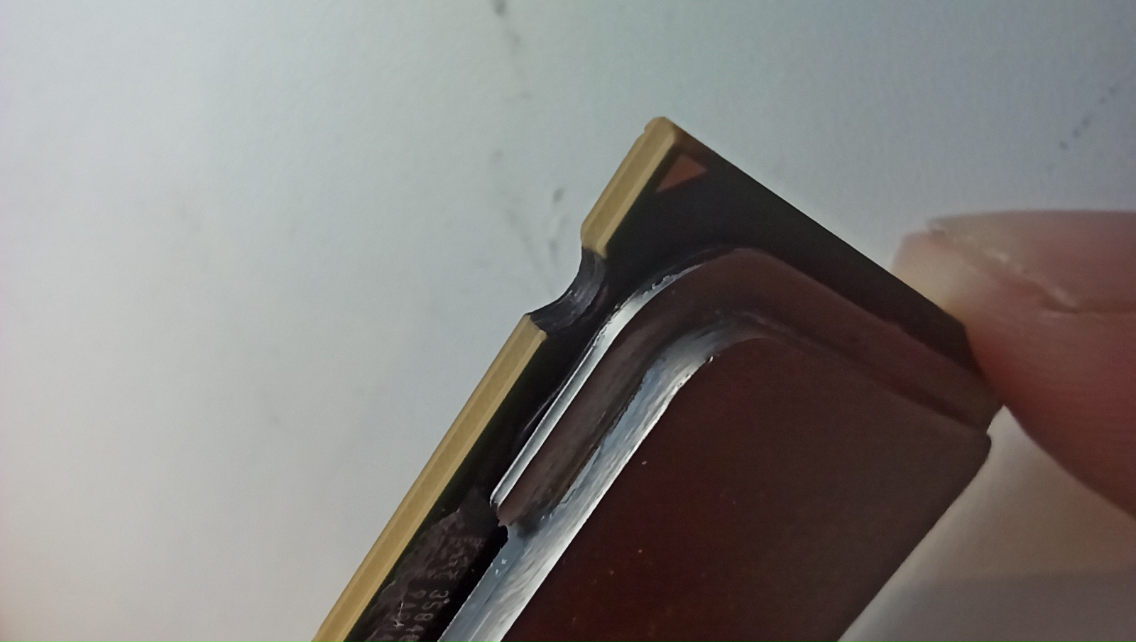

Регистрация: 13.05.2020
andyt78 писал(а):
Фото в студию.
IMG_20200514_150658.jpg [ 623.89 КБ | Просмотров: 760 ]
IMG_20200514_150713.jpg [ 323.21 КБ | Просмотров: 760 ]
IMG_20200514_150810.jpg [ 323.12 КБ | Просмотров: 760 ]
Регистрация: 29.11.2013
Явно перестарались, с размером пропила. Лучше бы вы ключи, на сокете срезали.
Это не я, это дядя Фэнь. Или Ли. В общем, такой пришел.

по первой фотке - это банальная наклейка, только обрезанная канцелярским ножом. Хоть обрезана коряво (видны следы на текстолите от резов) наклеена вроде правильно. Там же на первой фотке видно, что пропилы для установки в сокет тоже корявые, плюс следы отжига текстолита. Это значит локальный нагрев при резании, дорожки даже на одном слое могли повредиться, они там размером с волос.
В принципе соглашусь с Val10 - самым мелким надфилем снять слой гари с пропила, тогда можно будет увидеть есть ли там повреждения.

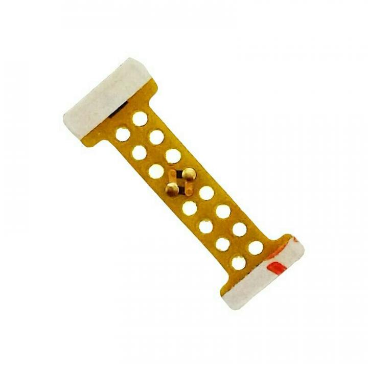

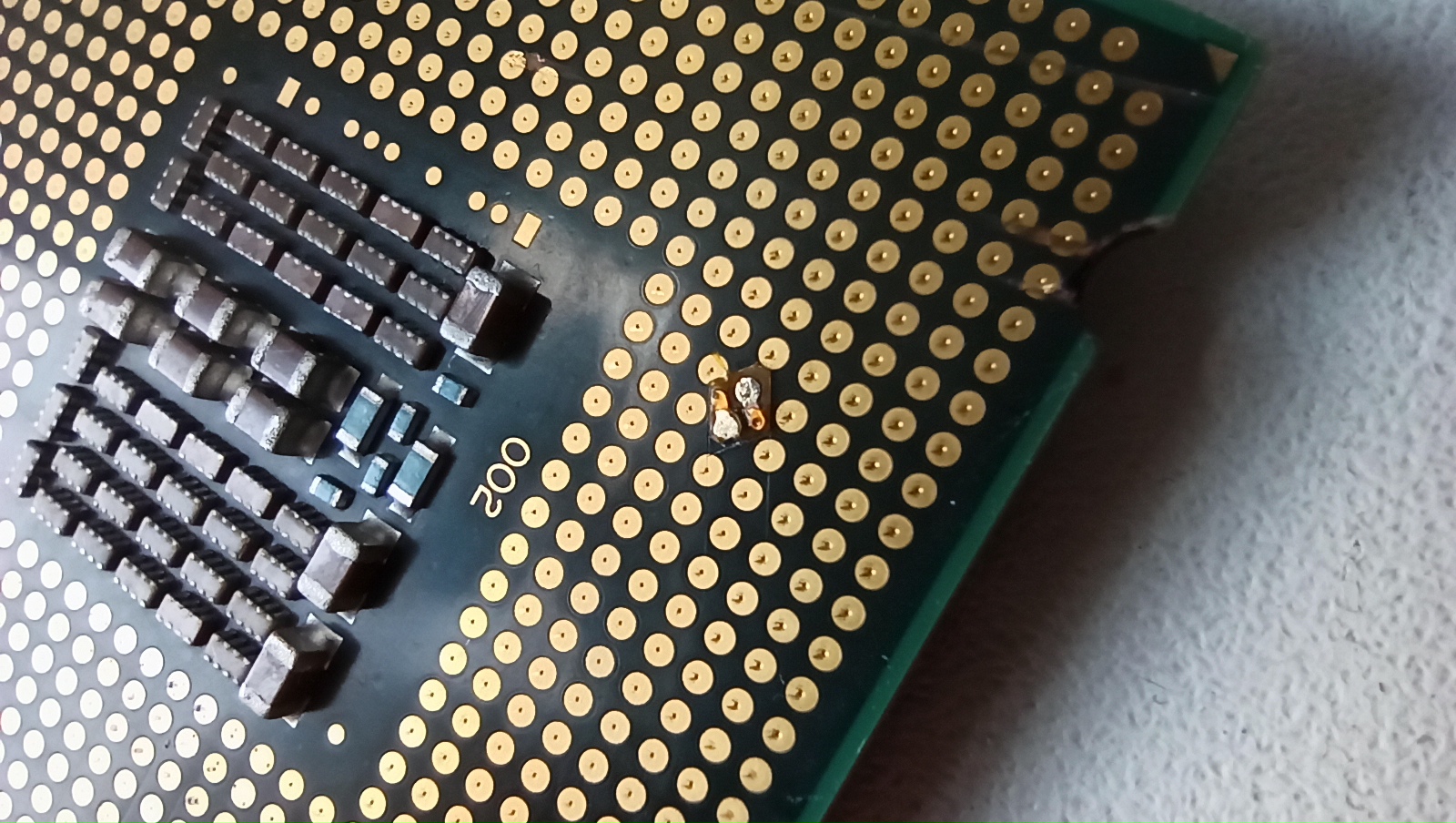

Какая наклейка, вы пайку первый раз увидели на зеоне?!
Это напайка такая! Наклейка с такой площадью отлетит.
Регистрация: 03.08.2005
Откуда: не вспомнил...
Фото: 6
это видимо тоже пайка?
Ничего не замечаете "напаянного"? ищем 10 отличий от фото с "пайкой"...
Trend432 писал(а):
Это напайка такая!
тогда расскажите, зачем после, как вы утверждаете, пайки, надо что-то отрезать от припаянного? я может отстал от новых веяний паяльного дела - мне прямо интересно стало.
ничего так что наклейка после установки прижимается к процессору ножками сокета? Другое дело - при установке наклейка может сместиться - может это является проблемой.
Это как раз наклейка!
А теперь открываем глаза и смотрим на картинку, какими местами она клеится!
И замечаем, что они находятся под белыми "бумажками".
Вот это наклейка!
5c74a96fa09cd5dd7a3c2a32.jpg [ 22.62 КБ | Просмотров: 567 ]
Так вот, теперь отрежьте эти контакты ромбиком - и как они у вас будут держаться?
Ножками сокета? :lol:
А ставить их с процом в сокет мастер шао-линя будет?
Val10 писал(а):
ну у меня была "напайка", совершенно иначе выглядела.
Не было у вас ничего!
Через мои руки не один десяток этих зионов прошёл, всегда либо наклейка, либо напайка. Третьего не дано.
Да, напайка скорее всего делается из наклейки, но от этого она не перестаёт быть напайкой.
Отрезается лишнее, так как после пайки нет нужды в большой площади для клеящего слоя.
