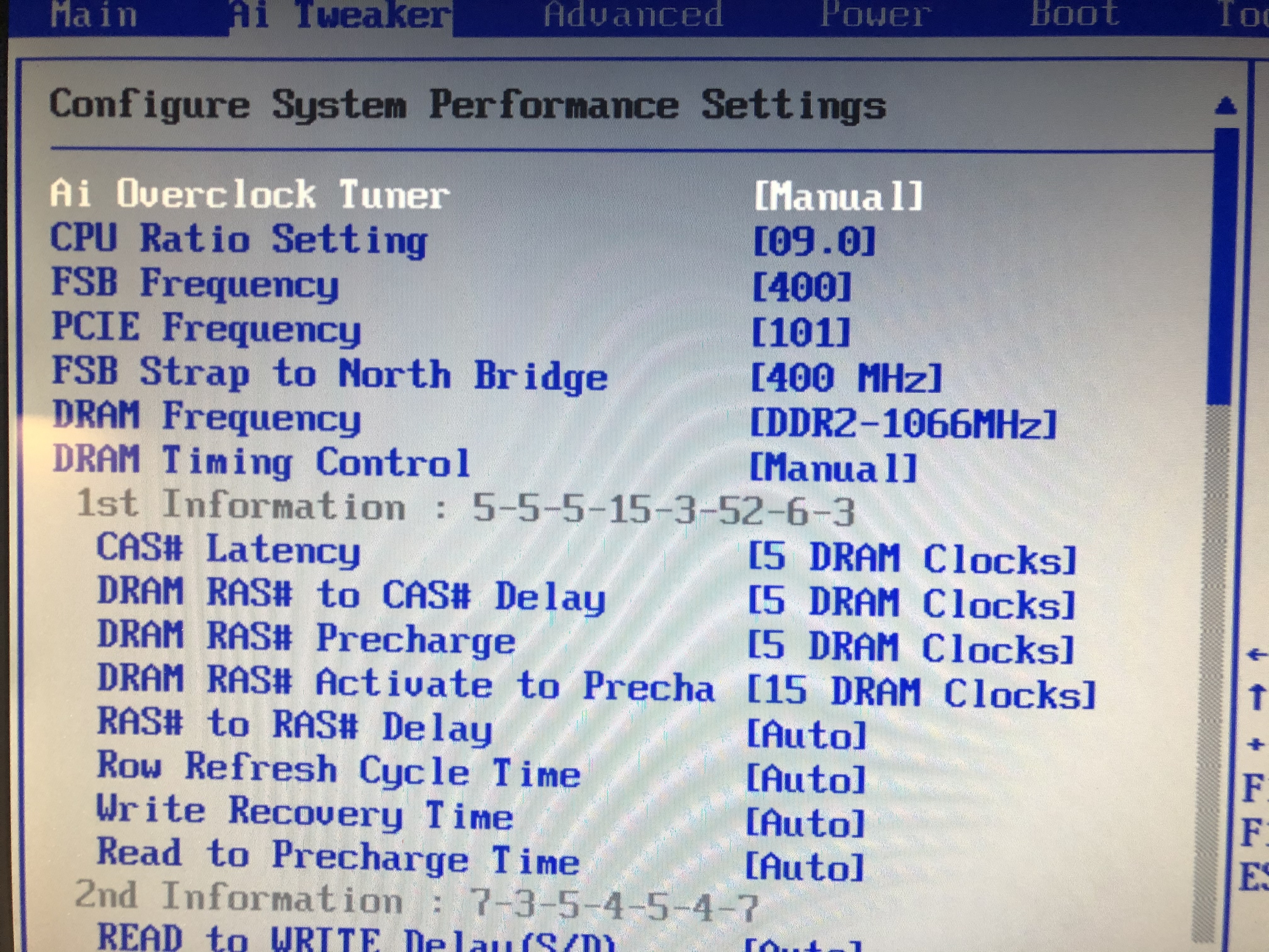

Регистрация: 28.04.2020
Val10 писал(а):
2,40
У меня 2.665 вышло
Сойдёт ?

YanniGogolack писал(а):
У меня 2.665 вышло
:shock: покажи.
3770K/3570K...
Val10 писал(а):
покажи
Шина 400
Память 1066
Asus TUF B760 plus d4 / i5-12400f / Asus RTX 4060 Ti 8Gb / DDR4 G Skill 4x8 B Die

Darius13 писал(а):
покажи
Вот так ...
A0657297-0931-4A81-9C55-42A49F7ABE1D.jpeg [ 5.42 МБ | Просмотров: 579 ]
