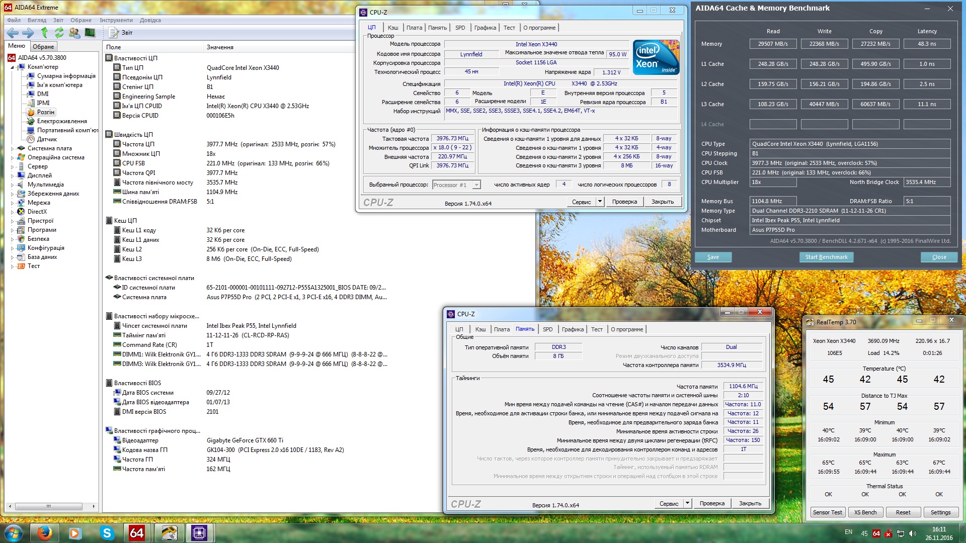

explosion73 писал(а):
у кого какие температуры на х3440? у меня при разгоне в 3.4Ггц в простое 40 в играх до 65 доходит в стресс тестах до 75, это нормально?
3.8 ггц (212*18) в простое 40-45, в играх 60-65. В стресс тестах за 80 уходят. Кулер - херня.
На тех же частотах у 750 было на 10-20 градусов больше :haha:
П.С. Пробывал сегодня частоту шины поднять до макс уровня, но увы выше 221 мгц так и не пошло. На какие параметры стоит обратить в таком случае внимание? Энергосберегайки, напруги, другие какие параметры?
